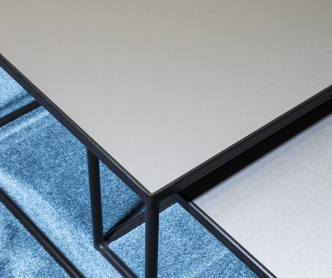

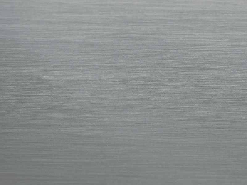

ho un dilemma con la creazione di questo materiale!
dovrei riprodurre un laminato effetto acciaio ma come resa mi esce una schifezza! lavora con vray 3.7 ma non so come poterlo eseguire, potreste darmi una mano?

manda anche un render di come ti viene e uno screen dei parametri! dovrebbe essere abbastanza semplice: crei un qualsiasi metallo e inserisci un disturbo normale e lo stiri moltissimo (ad esempio 0,001 su un asse e 1000 sull altro) nella reflection o nel bump (in questo caso con amount leggerissimo). Poi a seconda della resa che ti serve modifichi i parametri di glossiness ecc.
Se invece la finitura è particolare e vuoi ottenere un effetto di anisotropia la cosa si complica un attimo e per quello ti consiglio di vederti qualche tutorial perchè è una procedura piu delicata!
