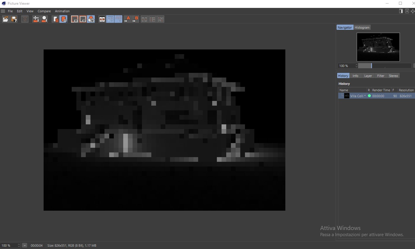

Salve a tutti. Ho installato C4D 21 su un pc portatile, provando a lanciare dei render accade che questi durano pochissimi secondi (4 nei casi migliori), di fatto non renderizzando alcunché, poiché sembra che parta in modo normale per fermarsi immediatamente dopo. La cosa sconvolgente è che l'immagine è contrassegnata, a destra nel visualizzatore, con il pallino verde, quindi per lui è come se fosse terminata l'elaborazione: in realtà è l'immagine a bassissima risoluzione che appare immediatamente dopo l'avvio del render. Ho provato a scovare e cambiare quei parametri che pensavo potessero influire, ma nulla di nulla! La cosa interessante è che se lancio il render attraverso una delle quattro viste attive e non dal visualizzatore, questo parte e l'immagine viene elaborata normalissimamente. Vi allego anche le due immagini per farvi capire meglio. Qualcuno di voi può aiutarmi a risolvere il problema? Vi ringrazio in anticipo
Immagine 2022-07-06 014726.jpg (82.32 KiB) Viewed 2617 times
Immagine 2022-07-06 014501.jpg (74.79 KiB) Viewed 2617 times

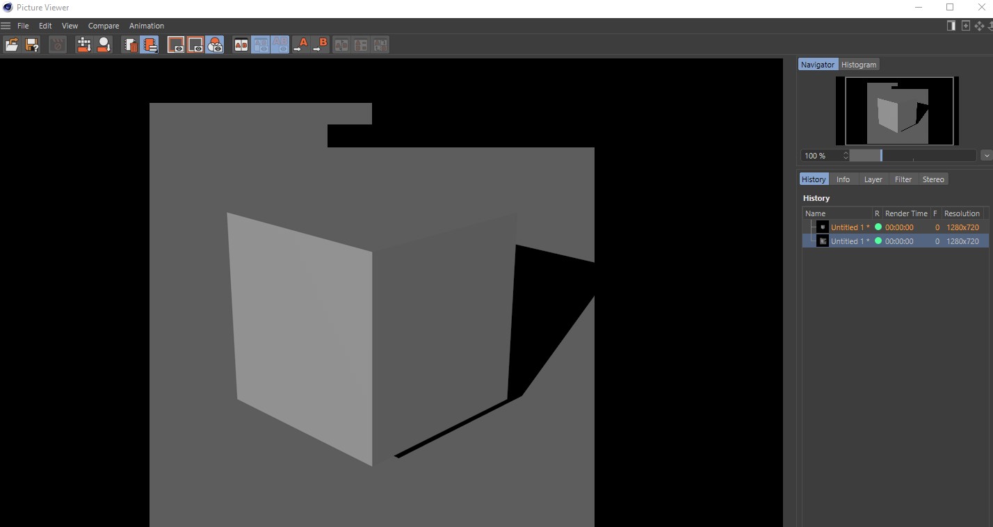

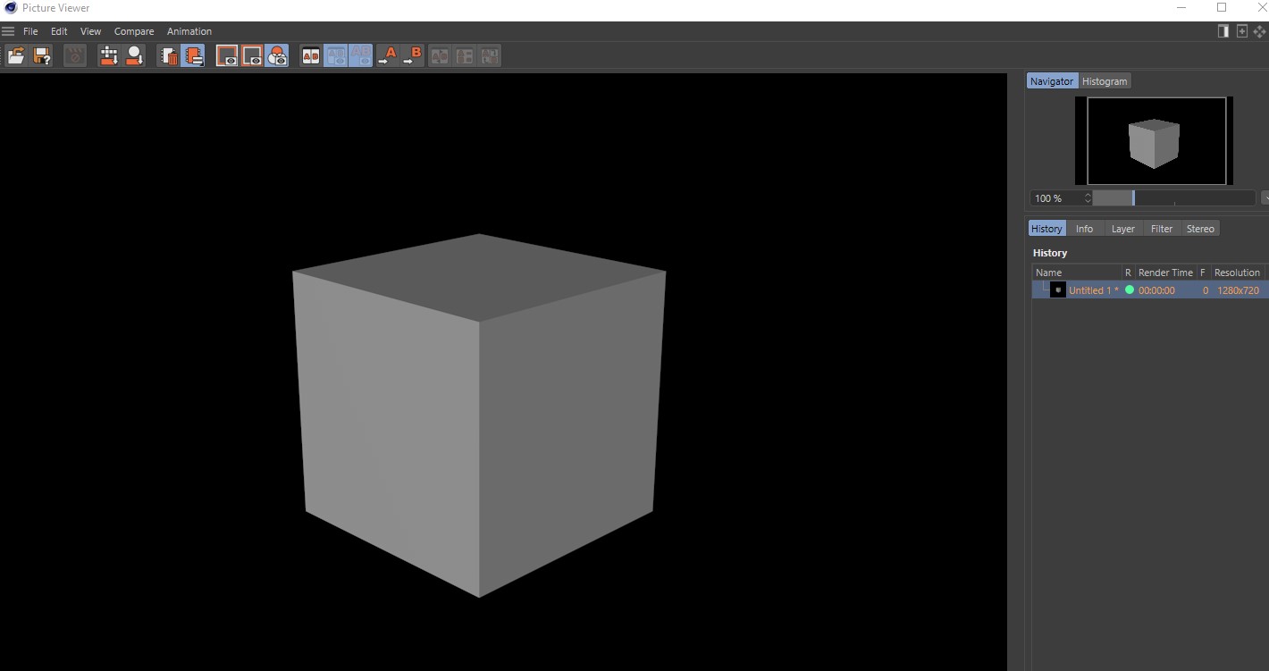

Chiedo scusa per non essere sceso nel dettaglio, ci proverò nelle righe seguenti. Pur consultando spesso C4DZone per trovare consigli preziosi, non avevo mai avuto problemi con il programma e quindi non avevo mai scritto sul forum. Ad ogni modo: Il motore di render usato è quello standard; gli effetti aggiunti sono la GI (impostata su Default), l'Ambient occlusion e il Color mapping (tutti parametri di queste due funzionalità sono quelli di default, ad eccezione della Precisione su AO, che è al 100%). Ho provato a renderizzare un cubo senza alcun parametro inserito e con il motore standard, e lo renderizza tranquillamente in meno di un secondo (prima immagine); non appena complico leggermente la scena, aggiungendo un pavimento e una luce infinita con ombra netta impostata, rimangono già delle parti dell'immagine non renderizzate (seconda immagine); appena provo a mettere la spunta sulla GI il render si ferma a quello che vedete nella terza immagine. Razionalmente mi verrebbe da pensare che sia impostato da qualche parte (ma non riesco a capire dove) una sorta di tempo massimo per l'elaborazione del render (in questo caso 4 secondi!) oltre il quale la renderizzazione non si spinge, qualunque sia il risultato finale. Se volete dettagli ulteriori chiedetemi pure, spero possiate aiutarmi. Vi ringrazio in anticipo.
Prima immagine
Prima immagine
Seconda immagine
Seconda immagine
Terza immagine
Terza immagine
