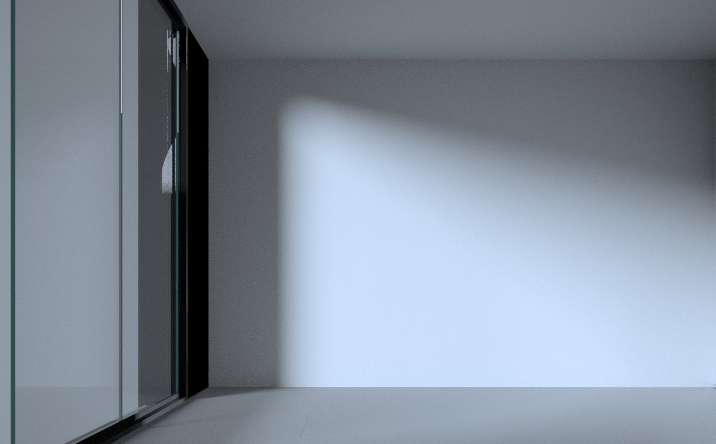

Buongiorno,
da poco uso c4d ultima versione: nel render con vray appaiono campiture scure che non riesco ad eliminare (allego immagine).
UN AIUTO per favore... grazie in anticipo
Armando
Schermata 2022-07-28.jpg (144.92 KiB) Viewed 2648 times

Ciao, certi artefatti si verificavano quando si utilizzava tempo fa il DR con la versione 3.6 ma lo faceva a random.
La cosa che ti esce è strana. Sicuro che la scena non abbia problemi? Che versione usi di V-ray? L'ultima? Se vuoi postare la scena che gli do una controllata..

Ciao ocman, sì uso ultima versione di vray con c4d r25. Se sposto elementi le campiture appaiono altrove o, a volte, non ci sono.
Come posto la scena?
