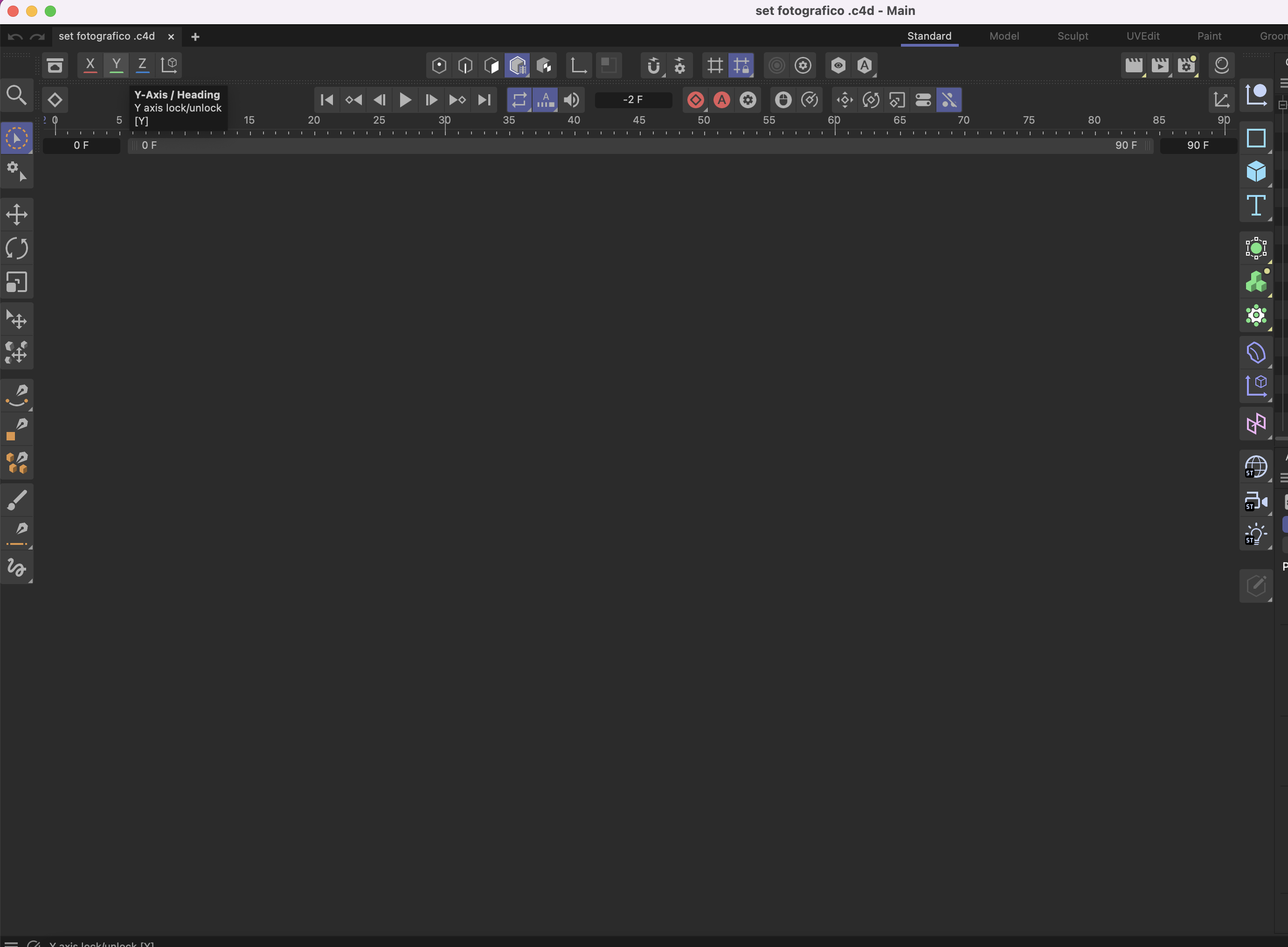

Ciao Masterzone ho downloadato e installato la S26 e l'ultimo Vray (per Big Sur di Mac che è l'unico disponibile, mentre io ho Monterey, l'ultimo).
Ho poi aperto quel file con questi ultimi ma mi dà lo stesso problema all'apertura
Ecco qui lo screenshot senza viewport se è come tu intendi: il file lo ha aperto e lo capisco dagli objects che sono descritti, ma ovviamente sono al buio
J

... piuttosto, visto che grazie al tuo consiglio riesco ad riaprire il file vorrei ripristinare il Viewport per creare un nuovo file e visualizzare i matriali. Dove devo agire per ripristinarlo ?
Grazie
J
Posts: 10608
Re: Crash e files irrecuperabili
spetta non ho capito, quindi la tecnica di non visualizzare il viewport funziona? in questo caso c'e' qualche problema nell'anteprima o nella compilazione degli shader OpenGL...in questo caso puoi tentare varie strade. Copiare tutti gli oggetti in una scena nuova e veder cosa succede...poi ovviamente salvala nella stessa cartella del progetto precedente cosi' ti si ricollegano tutte le texture.
Vediamo se questo risolve...
Altrimenti devi cancellare i materiali, probabilmente il problema e' legato a quelli...
