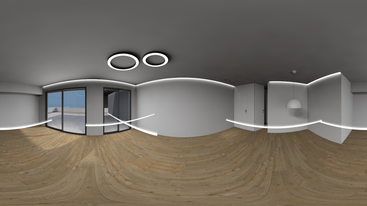

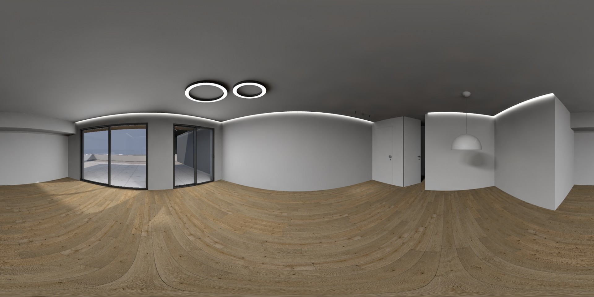

Salve a tutti, ho dato uno sguardo agli argomenti ma non sono riuscito a trovare niente al riguardo.
Lavoro con cinema 4d versione R19. nel renderizzare un interno con una vista grandangolo non riscontro problemi, non modificando nessun parametro ed usando una camera sferica per realizzare una vista a 360°il risultato cambia totalmente.
Vi allego immagini di riferimento
Vi chiedo se gentilmente avete consigli per risolvere il problema.
Grazie in anticipo Paolo

Non so se stai usando il motore di rendering di Cinema, in ogni modo sembra che tu abbia due esposizioni di camera diverse. Prova ad usare lo stesso setup anche sulla camera 360.

Buongiorno, ho usato il motore di rendering di cinema sia standard che fisico e la stessa camera abilitando la solo camera sferica. Con il motore di rendering fisico il risultato addirittura e cosi
prova 2.jpg (156.8 KiB) Viewed 1446 times
