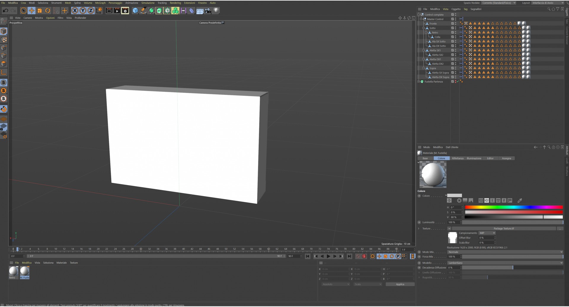

Buongiorno,
sto utilizzando da pochissimo il programma e ho diverse lacune, ma avrei la necessità di realizzare un prodotto 3D. Sono partito da un tutorial e non essendo soddisfatto completamente del prodotto finale vorrei perfezionarlo. Da una fustella 2D divisa ho realizzato il prodotto (vuoto al suo interno) chiuso su se stesso. Il problema è che vorrei renderlo realistico smussando gli angoli. Qualcuno può aiutarmi e dirmi per quale ragione lo smusso non funziona?

Ti ringrazio per aver risposto e per avermi dedicato il tuo tempo. Scusami se non utilizzo un linguaggio appropriato, ma cerco di essere il più chiaro possibile.
Sono partito da una mia fustella creata su illustrator da un prodotto esistente. Successivamente ho importato il tracciato e collegato le forme Spline per poi, successivamente, creare una sorta di chiusura e apertura dell'oggetto. Le forme sono state convertite in poligoni e messe all'interno di un oggetto nullo. Però forse meglio che ti allego il tutorial così magari riesci a comprendere meglio cosa cerco di illustrarti.
https://www.youtube.com/watch?v=Rc60-wn ... x=4&t=993s
Ciò che mi occorre è creare un prodotto il più realistico possibile, tenendolo come modello e cambiare semplicemente la grafica (materiale) all'occorrenza. Successivamente, con un pò di pratica, vorrei creare delle scene con tali prodotti (per questo preferisco tenere il prodotto vuoto all'interno, se possibile).

Posts: 10551
Re: Smusso realistico
ah ok quindi i pezzi sono tutti attaccati? perché' in realtà nella gerarchia che hai postato poco sopra i pezzi poligonali sono tutti separati. Dovresti avere un unica mesh collegata insieme...
Per risponderti alla domanda sopra, una volta che tu hai fatto diventare un foglio piatto la tua mono fustella, con il coltello di cinema4D in modalità' LINEA, puoi tagliare a mano i poligoni per farli coincidere con le zone di taglio. Cinema4D creerà degli NGON, ovvero poligoni a N-lati, che rispecchieranno comunque i pezzi di fustella. Per poi effettuare le pieghe.
Scusami non ho guardato il tutorial, rispondo al volo mentre sono in studio a lavoro e non riesco a dedicarmi al video, pero' se nel tutorial hai connesso tutti gli oggetti, dovresti verificare se poi tirando un punto o un lato, la figura si apre oppure no...se si apre, allora i poligoni sono solo vicinissimi, o meglio i lati, se invece sono attaccati quindi cuciti/saldati, allora eventuali comandi di smusso manuali oppure con deformatori smussare...dovrebbero funzionare :)
