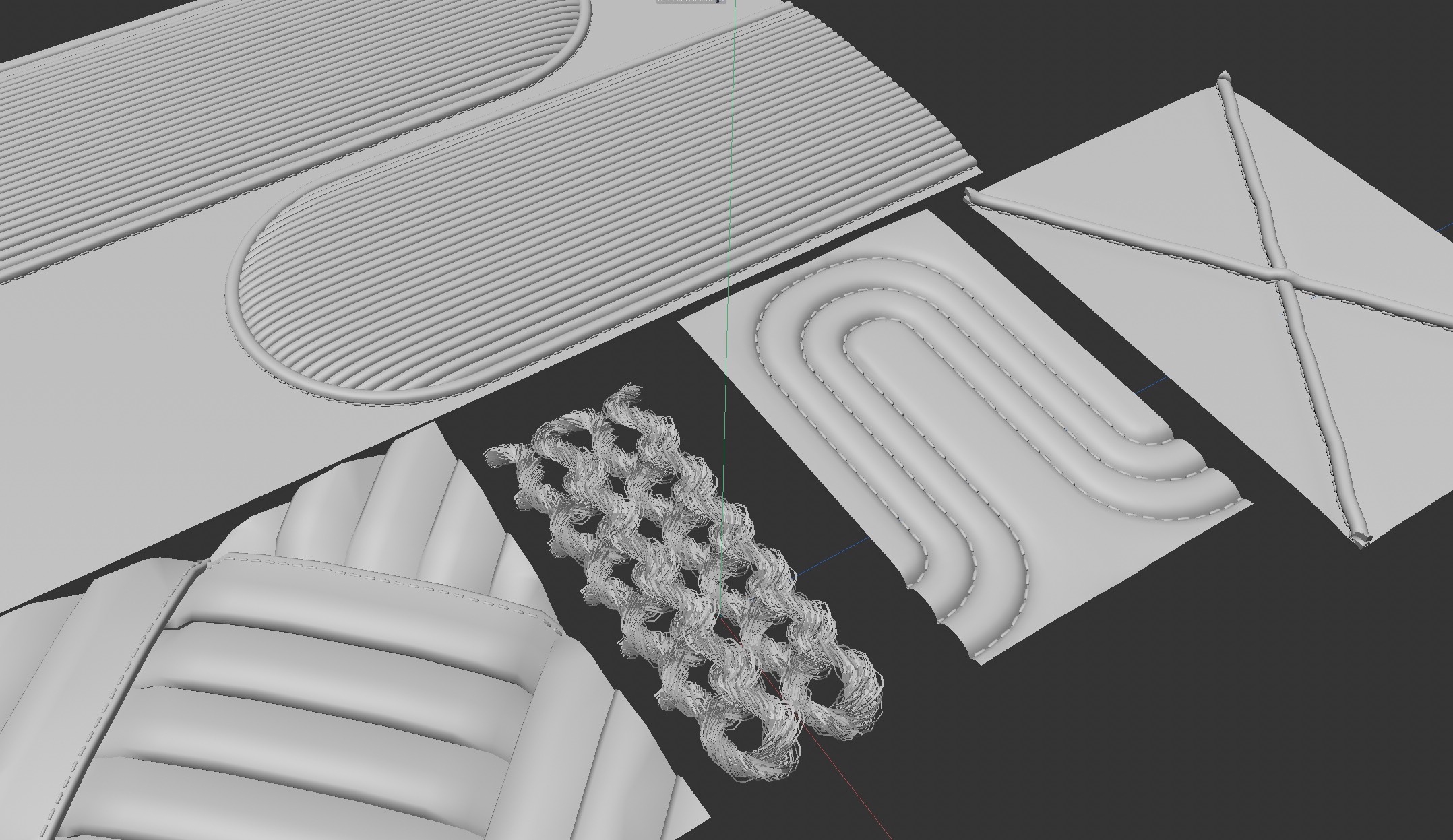

Queste le reference mesh che ho utilizzato, penso che farò anche un bundle di Enmesh pronte per l'uso da mettere sul mercato!

I tappeti devi fare Stefano. Una bella collezione di tappeti 😂😂💪💪
