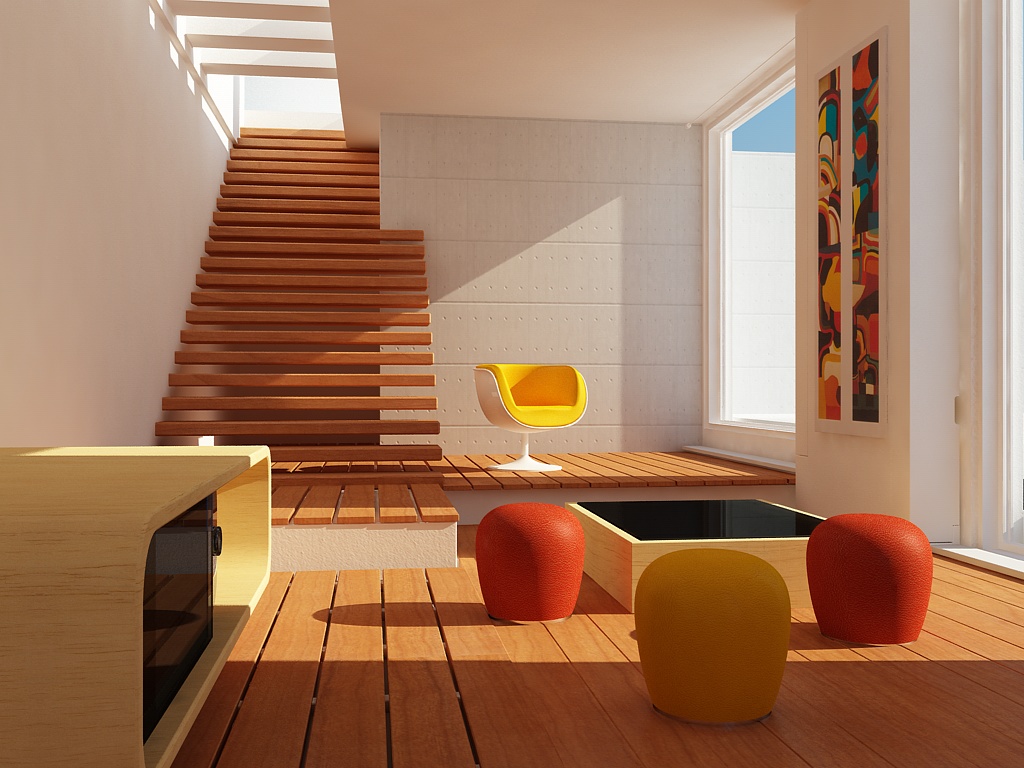

Test Rendering Interno.
Re: Test Rendering Interno.
:D grazie ciao
Parametri
Info: Luce infinita phsky + size mult. 1
IR+LC: IR: -3 0 Hem.sub 60 Interpolated Samples 25
detail anhancement Sub Mult. 0.1 Screen radius 30
LC: 1000 Pass 4
Caustic ON
AA Adaptive Sub. Filter On - Box - Filter Radius 0.5
Min rate 0 - Max rate 2
Color Mapping Exponential DM 1.2 BM 0.9 + Subpixel Mapping
Physical Cam
DOF ON
Fnumber3.5
Shutter speed 600
ISO 200
stupenda immagine
Ti vorrei ricordare che essendo un test rendering dovresti ( è quasi un obbligo
Guarda come abbiamo messo le informazioni tecniche e scrivi le tue; evitando di scrivere un nuovo messaggio ma editando quello contenente l'immagine in modo da non creare disordine.
Ettore.
La luce è voluta cosi, mi piacciono i toni scuri.
physical sun + sky, intensity multiplier 1
vray cam
antialiasing: adaptive DMC
color mapping: exponential
indirect illumination: medium quality
- genio incompreso
- Posts: 160
- Joined: Tue May 27, 2008 5:54 pm
ph sun + ph sky, 2 luci area in corrispondenza delle finestre
f number 8, shutter speed 50
ir + brute force
cm exponential, dm 1.8 bm 1 con spm
aa adaptive dmc
tempo 43 min
Dacci qualche info in piu sul settaggio della phsun e phsky. Vorrei capire meglio, dati i due finestroni immensi, il perchè hai usato anche le luci area... Potresti provare senza luci area bilanciando il tutto con ph cam cosi facendo abbatteresti un po i tempi di rendering.
Ettore.
