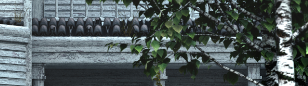

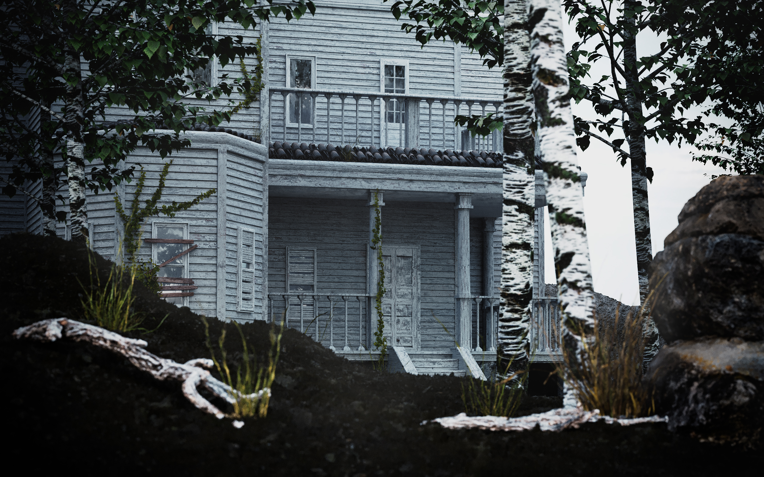

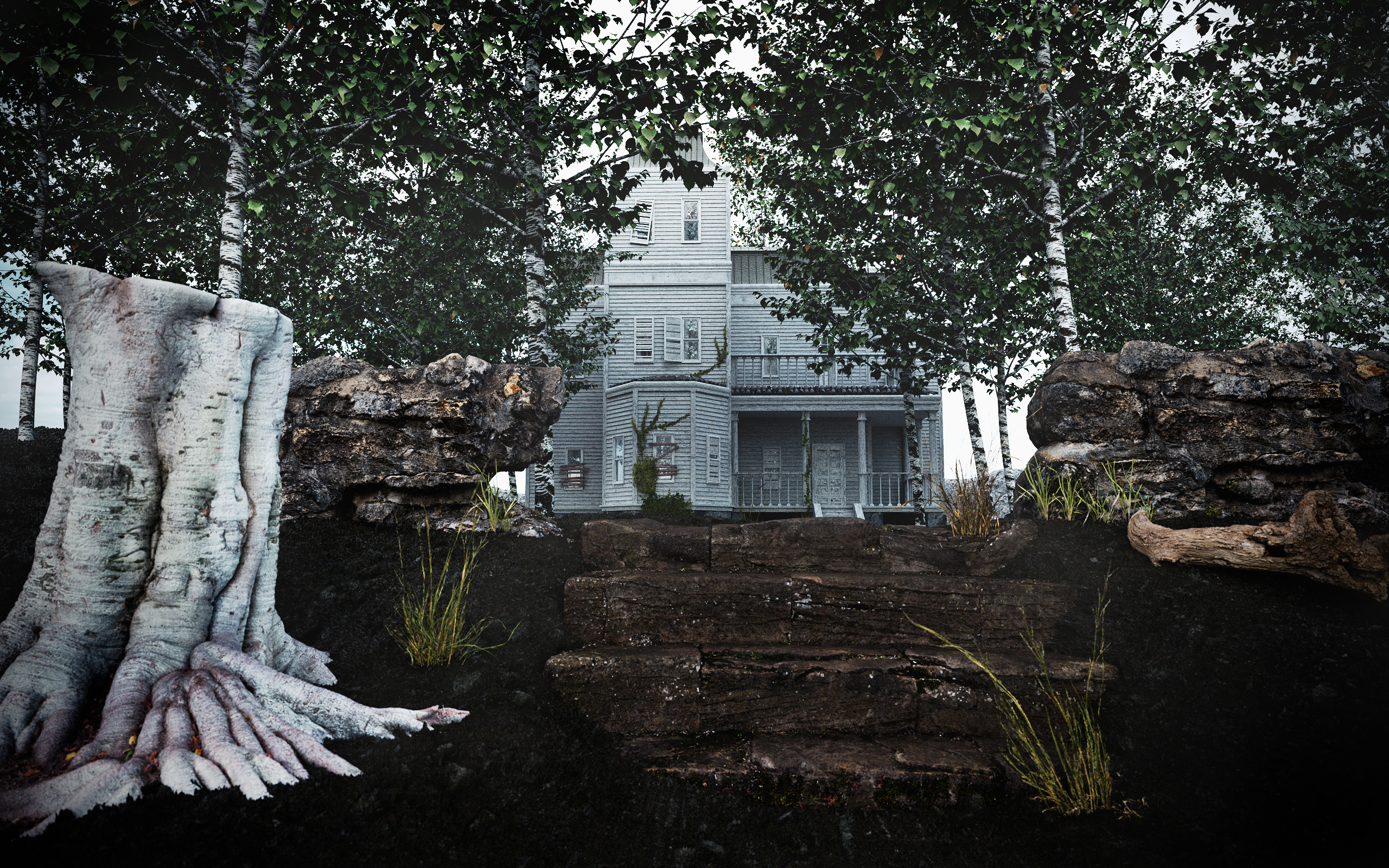

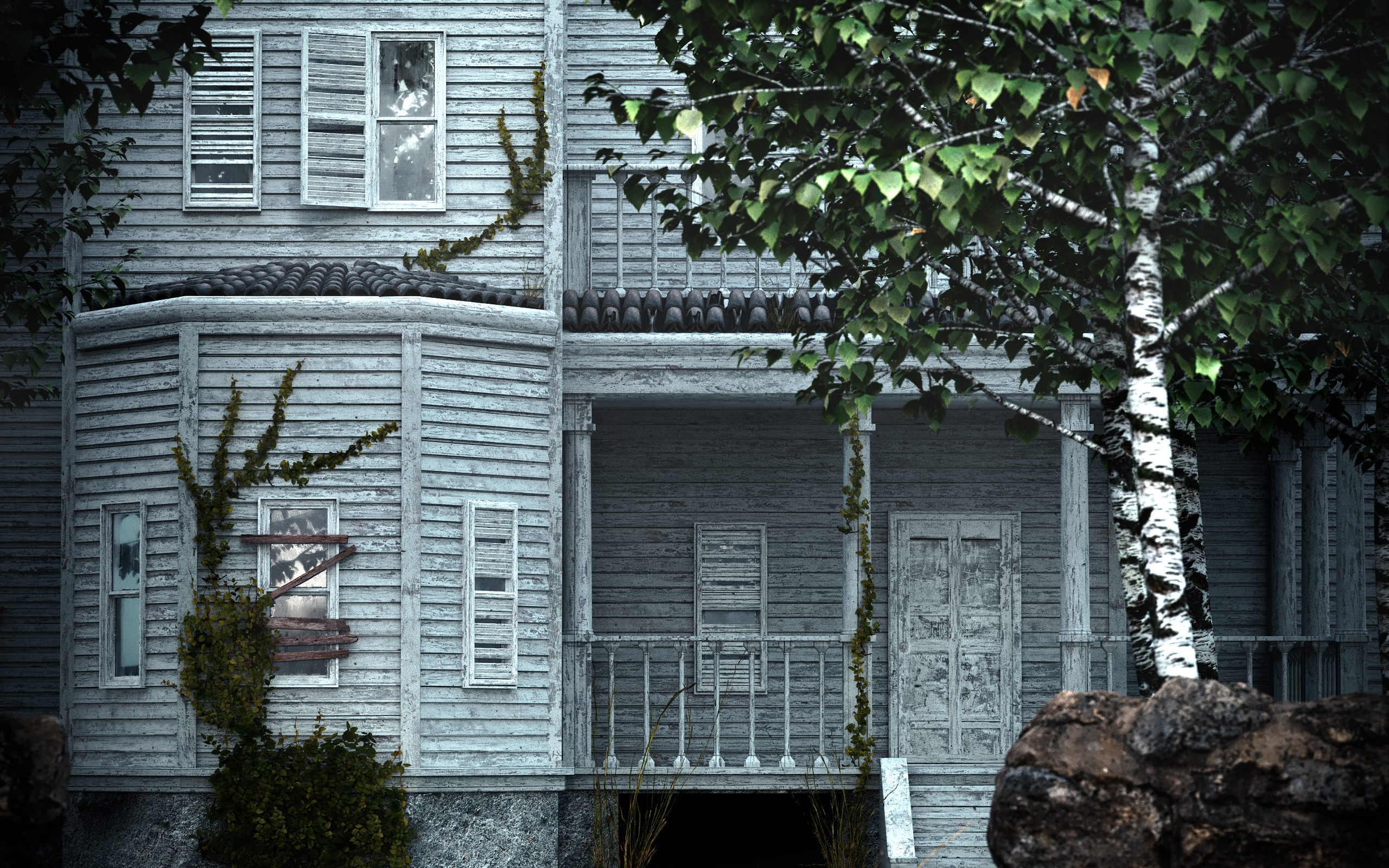

Condivido il mio ultimo progetto, fatto con l'ultima versione di Corona.

Secondo me però potrebbe uscire meglio, ad esempio il cielo è venuto troppo bianco, forse hai esagerato con la Simple Exposure, sicuramente avrebbe fatto più effetto un bel cielo nuvoloso; altra cosa, sul davanti hai fatto una foresta e dietro la casa il deserto, metti una montagna, altri alberi...... qualcosa che non dia quel senso di vuoto.
Se ci fai caso, la riprova di quello che dico è il fatto che l'immagine che rende meglio è proprio l'ultima, cioè quella dove non si vede ne il cielo ne il retro vuoto!

Quoto quanto detto da hurricane, in più anche il tronco delle betulle ha qualcosa che non va, si nota molto nella seconda immagine, sembrano quasi dei piani alfa.
Anche i coppi del tetto sopra l'entrata sembrano delle teste di missile.

Grazie ragazzi, soprattutto per i consigli. Per le poche piante dietro è un fatto quasi voluto in quanto ormai ero al limite con la ram e volevo evitare di far andare in crash il pc. Infatti ho dovuto renderizzare a 2k anziché 4k. Si, per il cielo bianco in effetti durante le prove ci ho pensato, ma purtroppo non sono riuscito a capire come impostare un cielo visibile (non sovraesposto) senza diminuire la luminosità ambientale. Utilizzo la photograph exposure e in questo caso ho utilizzato in più nell'VFB anche un 0.5 di simple exposure. Ho usato un HDRI per la GI.
Per quanto riguarda i tronchi e il tetto, sono elementi che ho reperito nella libreria di quixel, quindi boh. La sfocatura comunque è data dal DOF impostato tramite la camera di Corona. Per il tetto, invece, mi sono ispirato ad alcune foto che ho trovato su internet, quindi credo sia un modello coerente per quello stile di casa. Mi dispiace che non rende abbastanza bene.
Ormai questo è andato, non farò modifiche anche per una questione di tempo, ma questi vostri consigli li terrò a mente e ne farò tesoro per i prossimi progetti cosi da migliorare sempre di più. :)

La RAM potrebbe essersi saturata in gran parte per un uso non perfetto del displacement, anche a me personalmente spicca subito alla vista questa deformazione eccesiva delle tegole.

paolo85 wrote: ↑Tue Dec 13, 2022 6:03 pm Ciao Kekko89, anche io trovo il mood dell'immagine molto interessante.
Ciao Paolo. Le tegole sono meshate, sono veri e propri modelli 3D. Ed alcune sono danneggiate, cosa voluta. Forse intendi quello? Se è cosi, non è l'effetto displacement che trapassa i poligoni.
Ma ti posso dire che hai ragione sull'utilizzo eccessivo del displacement che ho impiegato per il terreno, ho dovuto esagerare per renderlo più realistico e poco uniforme. Comunque non ho ho toccato il parametro dedicato, il quale è sempre rimasto a 2.

Si intendevo proprio quello, con quella deformazione ero sicuro che era dovuto dal displacement visto che quelle di sinistra erano stese correttamente, mentre quelle di destra erano tutte compresse, ma ho preso un abbaglio chiedo venia :)
