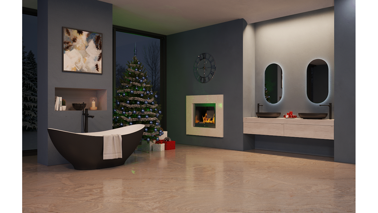

sto creando una scena natalizia e vorrei creare delle "semplici" animazioni da far girare in loop
gli oggetti presenti nella scena sono tutta roba presa dal Cosmos Browser di VRAY
il caminetto è il modello Fireplace 45-11 e l'albero di natale è l'unico presente nel catalogo
Non vorrei fare altro che creare un Fuoco animato e le luci sull'albero che lampeggiano magari in vari colori ma non è fondamentale ne basterebbe anche uno solo
Vi dico la verità, non so proprio da dove partire e come fare
questa è la scena:
animare fuoco e luci test.jpg (94.16 KiB) Viewed 5996 times

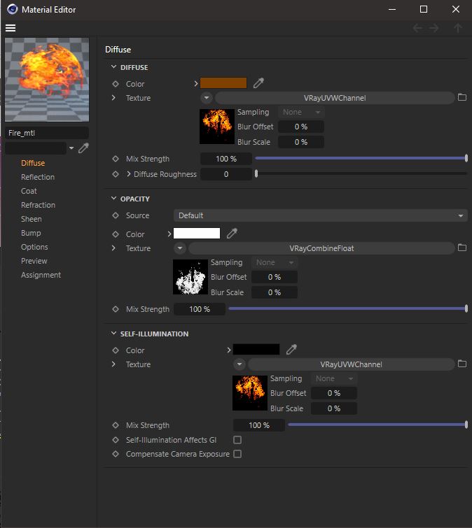

il materiale del fuoco:
materiale fuoco.JPG (54.06 KiB) Viewed 5996 times

Beh la cosa e' molto semplice, se vuoi animare un fuoco, devi avere una clip animata di un fuoco che arde, un filmato oppure una cartella con delle sequenze di immagini che permettano di vederlo animato.
Tutto qua...semplice ed efficace. Un po come hai fatto o e' gia fatto nel materiale, dove nell'opacity c'e' la maschera, stessa cosa devi avere anche li un filmato in scala di grigio che si muove per la parte di scontorno.
Senza clip animata non puoi fare nulla....almeno per le tecniche tradizionali. :)

ho trovato questo tutorial e sembrerebbe fatto al caso, ho scaricato già un fuoco animato con green screen: https://www.youtube.com/watch?v=9ZmDx80v5ys
ma su VRAY non funziona!! esce tutto nero
poi allora ho trovato altro tutorial che dice di metterlo dentro il VrayC4dBake e adesso lo vedo
ma non riesco a togliere il Green di sfondo!!
La scena l'ho fatta in VRAY a saperlo la facevo con Corona... ora manco per rifare tutto
c'è modo di risolvere con l'animazione che ho scaricato?? (molto simile a quella del video)
EDIT: allora forse ho risolto, ho messo dentro al bake un filter e ho aumentato la Lowclip e sembra aver tagliato via il verde, proverò poi quando renderizzo a capire se è animato correttamente

Ecco una prova... da migliorare
scena natale vray00_1.gif (6.84 MiB) Viewed 5949 times
che ne dite?

Dico la mia.....
a parte la qualità della GIF, non è male, se la Sef-Illumination del fuoco fai in modo che illumini anche un po' le pareti interne del camino è perfetto!

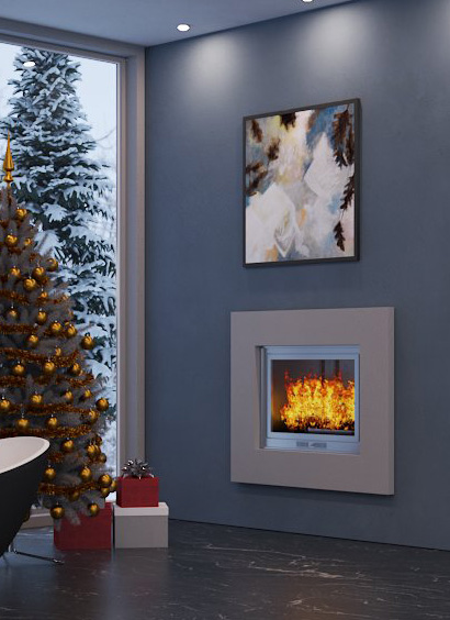

alla fine ho seguito il tuo consiglio sulle pareti interne del camino, mi erano proprio sfuggite
è stato utile postare l'immagine almeno :)
ho anche aggiunto più varietà alle luci e reso più fluido il fuoco, in ogni caso è stato uno strazio renderizzare con vray gpu cuda... ogni 3/4 frame si bloccata su loading bitmaps mandandomi in crash tutto cinema. Ho dovuto renderizzare 30 frame 2 alla volta a MANO!! (ho driver aggiornati e tutto ma solo 8GB di ram video)
