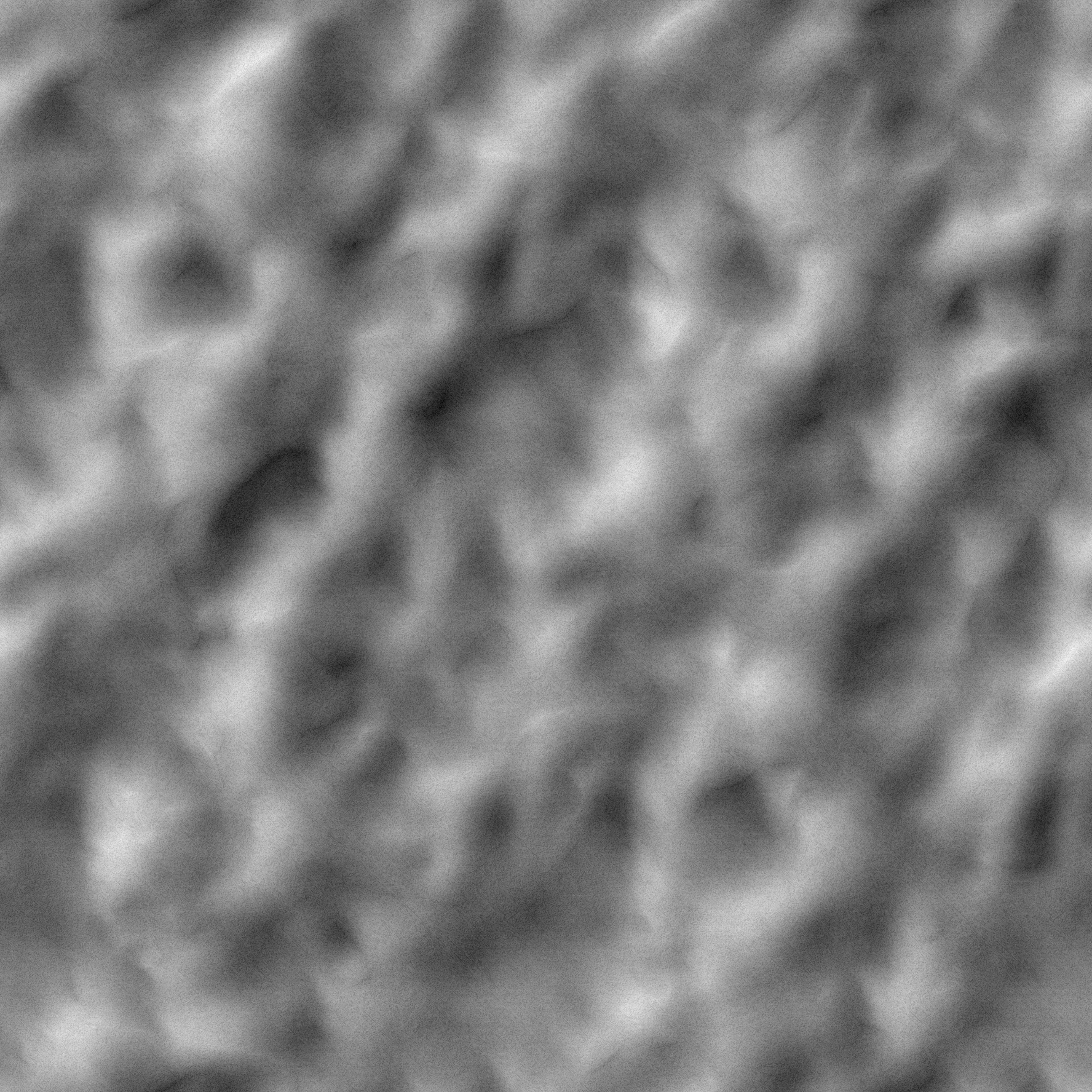

Buongiorno a tutti,
avrei bisogno di qualche dritta per ottenere un bell'effetto Velluto con Corona per il divano Edra Standalto (velluto blu). Ovviamente il problema che sto avendo è di trovare delle mappe gratis, altrimenti a pagamento ne vedo parecchie fatte bene. Ho provato ad arrangiarmi con qualche mappa di altri tessuti (come il feltro o simili) ma pur lavorando con il clipping sulla Reflection ottengo solo cose bruttine. Avete qualche consiglio su come fare o che mappa potrei usare per ottenere un bell'effetto?
Vi ringrazio in anticipo
Posts: 10609
Re: Effetto Velluto per Divano Edra (Corona Renderer)
generalmente il velluto, effetto pelosetto, si ottiene lavorando in primis con una texture nel base layer che dia la tinta e delle leggerissime macchie, il classico mosso che puoi fare quando ci passi la mano sopra. Pero' lo devi un pochino schiarire e scurire con una mappa in sovrapposizione, o in moltiplica o in qualche metodo che gli dia un po di cambiamento visivo, quando diciamo la guardi direttamente...
A livello di fisicità, non penso vada fatto riflettente, quindi mantieni l'effetto muro...lasciando un roughness intorno al 50-60% e l'IOR a 1.5 o un po meno in caso ti si sbiadisca con la luce..
La parte importante e' lo Sheen Layer, ovvero l'effetto FRESNEL sui bordi, lo accendi e lo schiarisci (alzando il colore nero) e cerca di mettere una tinta che si avvicina un po, non troppo, a quella del base layer.
Per decidere anche li la tinta, invece di mettere un colore, se ci metti una texture un po macchiata, invece di essere un semplice alone uniforme puo' diventare anche lui un po a macchie cosi' sembra meno effetto "polveroso"...siccome lo sheen layer crea un alone ad anello intorno all'oggetto, va a simulare le situazioni di pelo o polvere sulle superfici viste con un angolo di incidenza di taglio..
Ti appariranno le contropieghe luminose o comunque chiare, in quanto lo sheen layer fa l'effetto pelosetto sui bordi, creando un fake molto credibile..
Questa texture che ti allego (6K)la puoi usare in vari posti, per variare il colore nel base layer mettendola in moltiplica un po leggera, e anche nello sheen layer a patto che tu anche li la vada a sovrapporre o colorare correttamente....
Fai tasto destro "salva immagine come" e provala...e' bella grande...

masterzone wrote: ↑Thu Dec 22, 2022 11:38 am Fai tasto destro "salva immagine come" e provala...e' bella grande...
Ale bisogna fare prima Tasto Destro > Apri link in un'altra scheda quindi andare in quest'ultima e sull'immagine Tasto Destro > Salva immagine con nome...
altrimenti la salva 1920x1920

Giusto! senno ti scarica l'anteprima...fammi sapere se ti piace...
