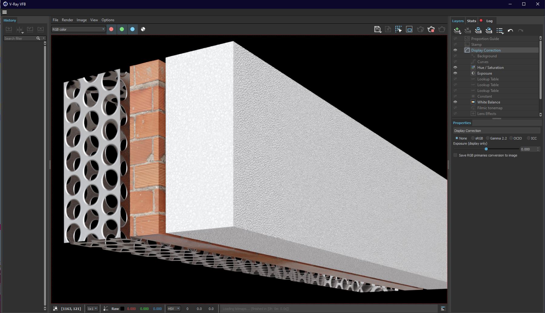

display settato NONE
disp none.JPG (220.4 KiB) Viewed 4309 times

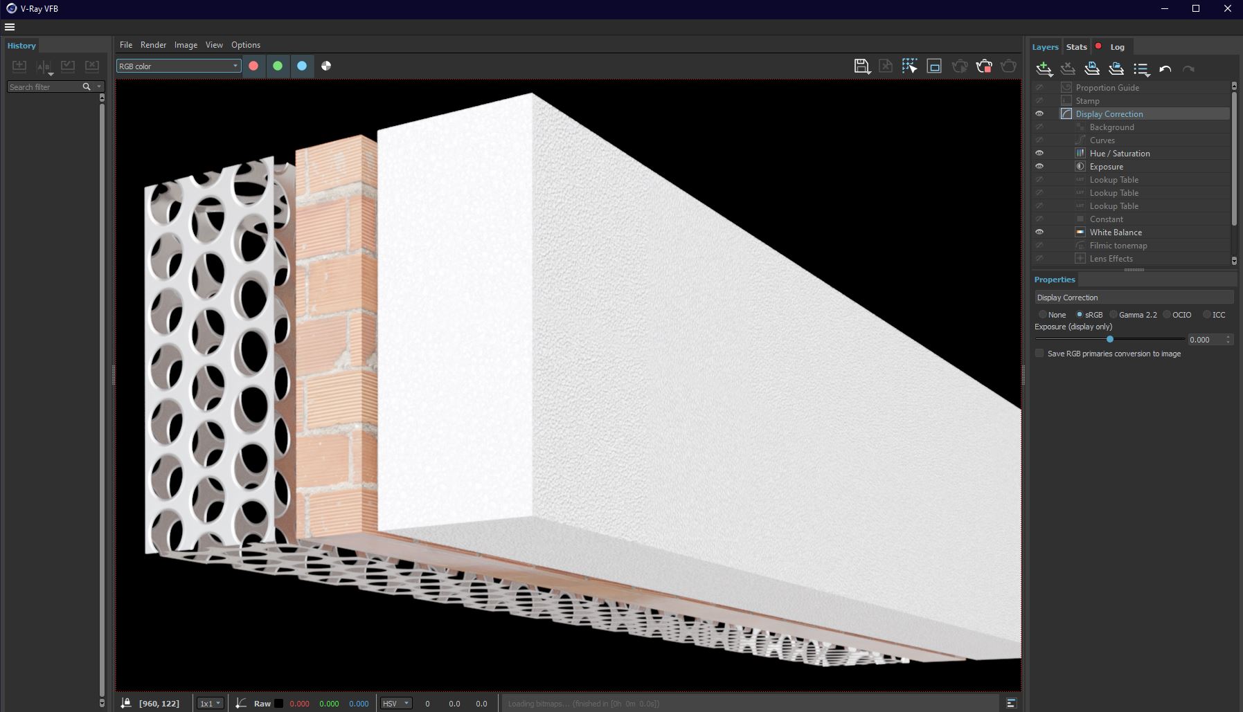

display settato SRGB
disp srgb.JPG (186.32 KiB) Viewed 4309 times
come potete vedere la differenza è netta
Cos'è che sto sbagliando??? Nella viewport di cinema i colori corrispondono di più lla NONE

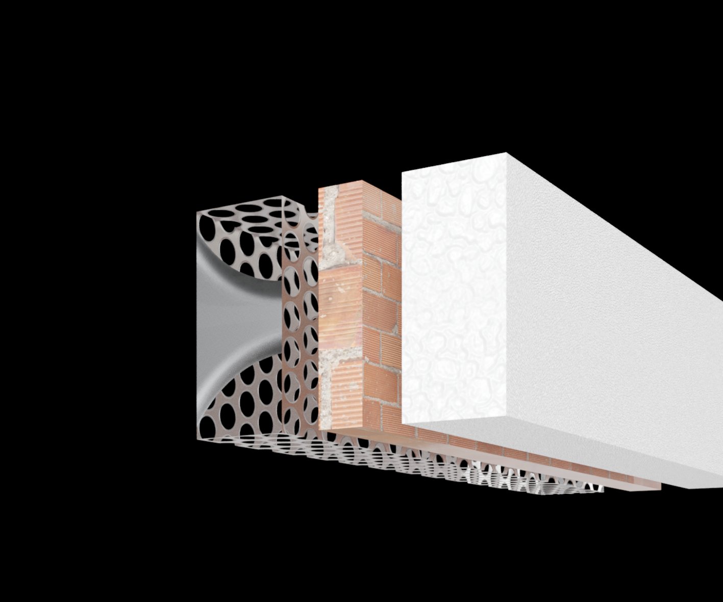

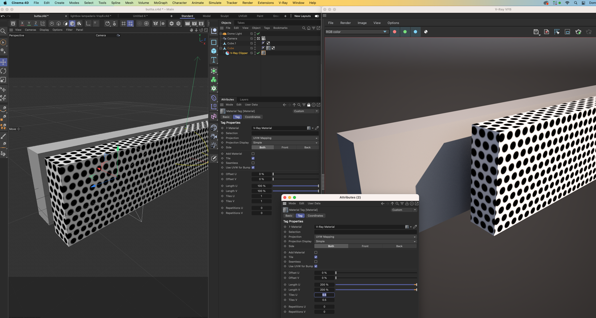

x Sirio: ti allego anche lo screen di quel bug del Clipper che non scala correttamente le texture impostate sugli oggetti (sono proiezioni miste, 2 sono cubic (polisterolo e mattoni, quella bucherellata è in uvmap)
slicer bug.jpg (110.77 KiB) Viewed 4309 times

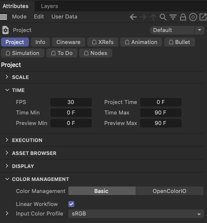

Per il settaggio del VFB niente di più semplice, basta lasciare tutto di default sia su Cinema che su Vray, se non l'hai già fatto ripristina la scena da zero. Al più controlla questo tab perché sull'ultima release Cinema alle volte ti imposta il color management su OCIO invece che su basic e questo ti sballa i risultati.
Screenshot 2022-12-04 alle 12.09.28.png (42.02 KiB) Viewed 4294 times

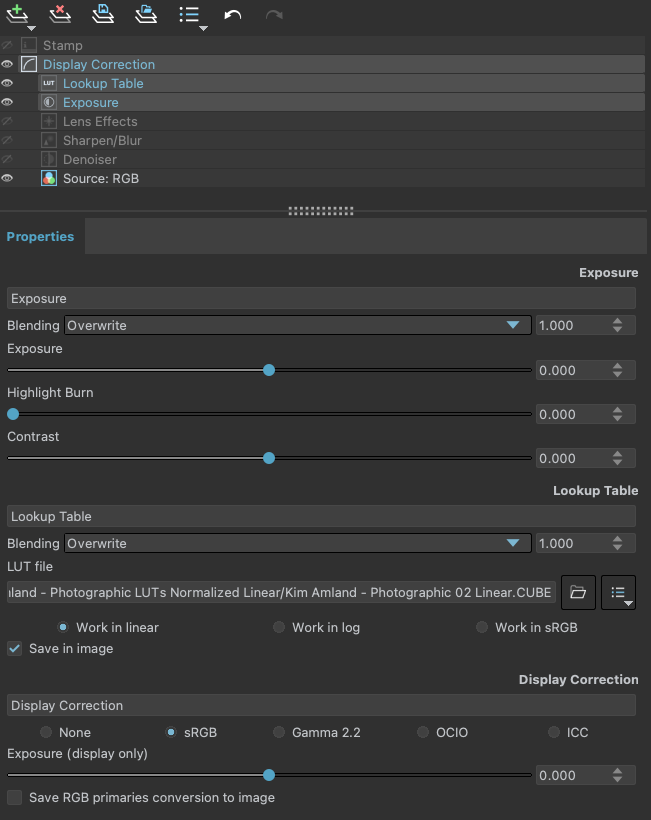

Fatto ciò non ti puoi aspettare un risultato esteticamente perfetto (anche presumendo che abbia materiali e luci ben settati) poiché l'output del linear workflow è come dice il termine lineare. Rappresenta solo la corretta intensità della luce in base alle leggi fisiche, e non l'aspetto filmico dato invece dai mezzi di cattura come fotocamere e simili che aggiungono tone mapping e varie correzioni per rendere più gradevole l'immagine.
Per cui se il render appare un po' smorto tutto ok, è il tuo punto di partenza per dare un look fotografico corretto, cosa che puoi fare in vari modi.
Io di solito parto comprimendo gli highlights tramite un'exposure layer, dopo di che aggiungo un lookup table con un LUT fotografico (uso quelli di Kim Amland ma ce ne sono quanti ne vuoi), fai solo attenzione ad impostare il profilo giusto perché alcuni LUT nascono per lavorare in linear, altri in sRGB o scala logaritmica. Ricorda anche di dare la giusta gerarchia ai layer visto che come su Photoshop o qualsiasi altro software, a seconda di come li posizioni otterrai risultati diversi.
Screenshot 2022-12-04 alle 12.24.27.png (89.02 KiB) Viewed 4294 times
Da questo risultato dovresti già ottenere una buona base, sulla quale puoi lavorare se e dove necessario.

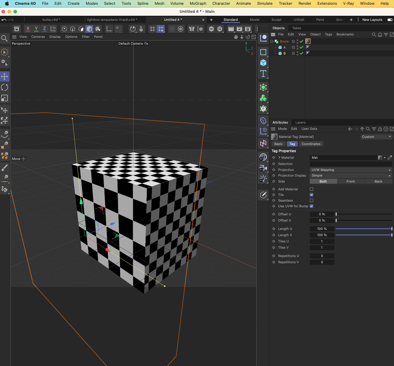

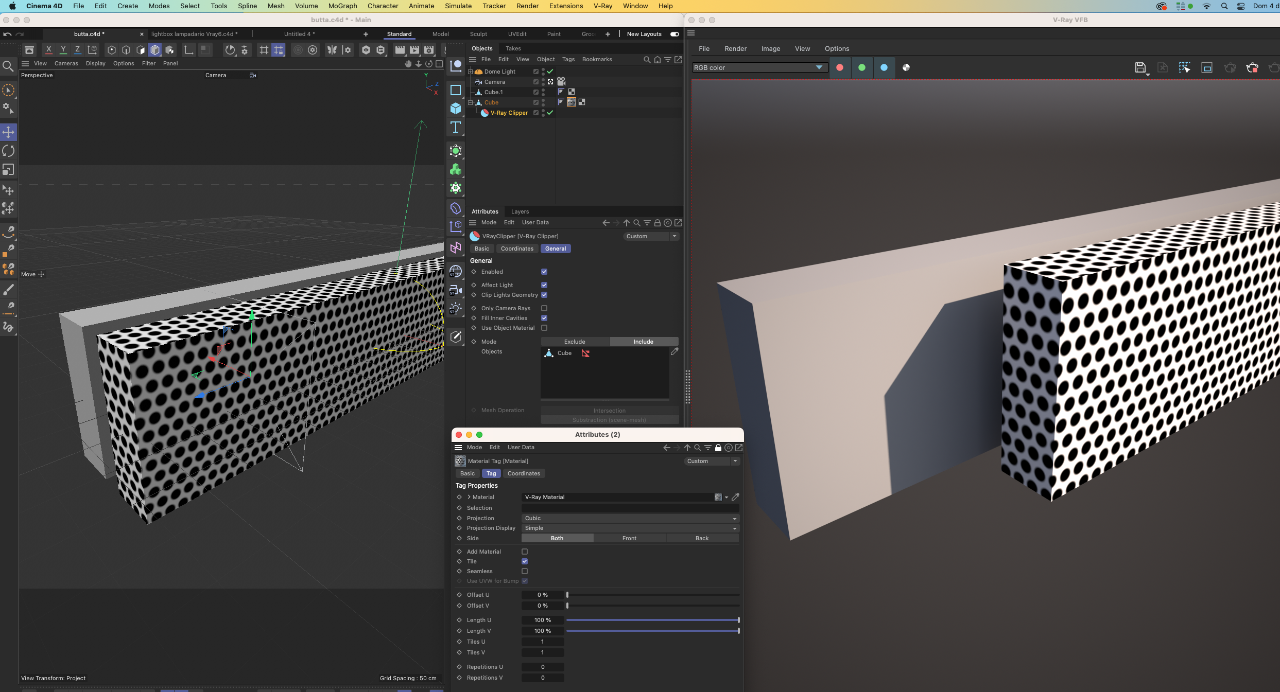

Per il clipper nessun problema. Semplicemente non può lavorare nel modo in cui vuoi se imposti la proiezione su UV, è un tuo errore concettuale e non dipende da Vray o altri motori.
Esempio banale (senza neanche toccare Vray), diciamo che hai il tuo oggetto con coordinate UV (cubo A) e lo vuoi tagliare con un secondo oggetto (cubo B).
Sono due oggetti distinti e avranno UV diverse, e nulla ti può garantire che A e B nascano con le stesse coordinate UV. Per questo motivo le facce avranno necessariamente scale diverse (a meno che tu non vada artificialmente a tarare le UV dell'oggetto che taglia, cosa che puoi fare tanto su Cinema che sul clipper di Vray).
Screenshot 2022-12-04 alle 12.36.39.png (472.27 KiB) Viewed 4290 times
Hai due strade, se ti basta la proiezione cubica imposti come in questa immagine e il clipper si prenderà la proiezione dall'oggetto parente:
Se vuoi usare la proiezione UV dovrai per forza di cose assegnare un secondo texture tag al clipper, e scalare le UV per farle coincidere con quelle dell'oggetto di base:
Come vedi funziona in entrambi i modi, testato anche su GPU.

Per quanto riguarda il Clipper provando come fai tu riesco a gestire anche l'uso del materiale dell'oggetto
il problema che non è usabile in questo modo
immagina di avere 10 o 20 oggetti, magari voglio tagliare una casa
bene, mi troverei con n.mila clipper da gestire individualmente (si vabbè basterebbe disattivarli o attivarli uno per uno) che è un po assurdo
Sembra quindi che il Clipper legga correttamente il tag del materiale se questo è un parente, ma non se lo posiziono sopra tutti gli altri livelli dove invece funziona bene il materiale singolo impostato sul Clipper
