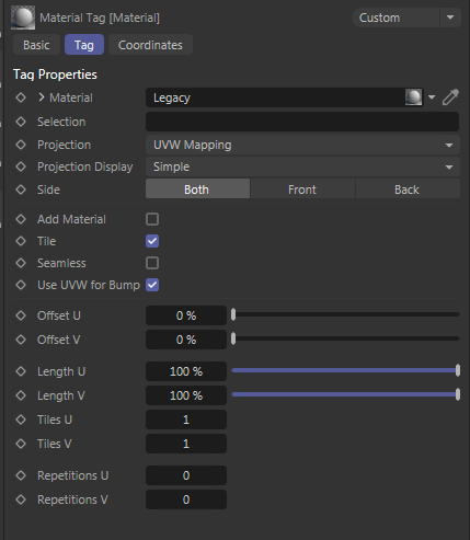

Uso cinama4d e corona render, però nel mio ultimo progetto mi è apparso un "problema" che in passato nn avevo avuto o che comunque avevo facilmente risolto.
Praticamente sto modellando un arredo d'interno ed in una faccia di tale arredo ho la necessità di apporre una lamiera forata (cerchi per interderci), per non disegnare realmente i fori (per una questione di tempo) avevo deciso di apporre sulla superficie una texture forata, però nel momento del render il risultato finale non è soddisfacente in quanto è come se i fori apparissero su entrambe le facce dell'oggetto rendendo il risultato finale gradevole e sbagliato.
Ho creato un materiale forato con il canale opacity (corona render) dando anche una texture nel canale diffuse, in alternativa ho provato anche creare una texture forata con Photoshop (creando il vecchio canale alpha) ma niente l'effetto finale è sempre lo stesso.

Prova a vedere se va cliccando sulla miniatura del materiale (di fianco all'oggetto) e nel pannello sotto alla voce SIDE selezionare (invece che Both) Front.

se cambio il parametro come dici tu non mi fa vedere il fondo, ma solo la texture forata nella parte superiore e "nero" tra i fori.

Allora, sembra che la superfice alla quale si aggiunge un materiale con canale alpha deve essere un oggetto separato, non una selezione

Come dice hurri, sulla carta il metodo è corretto però se si usa il metodo front, back o both viene su un casino.
Tornando al metodo di applicazione ovviamente il materiale forato finisce su entrambe le facce in quanto suppongo che la struttura abbia lo spessore giusto?
Se vuoi che la foratura sia solo sulla faccia esterna devi applicare il materiale alla selezione poligonale. Ma lascia intatte le impostazioni del tag.
Sicuramente sai come si fa giusto? Selezioni le facce e trascini direttamente il materiale sulla selezione dei poligoni.
Corona applicherà il materiale solo sulla faccia esterna lasciando intatto l’interno.
In teoria dovrebbe andare :)
