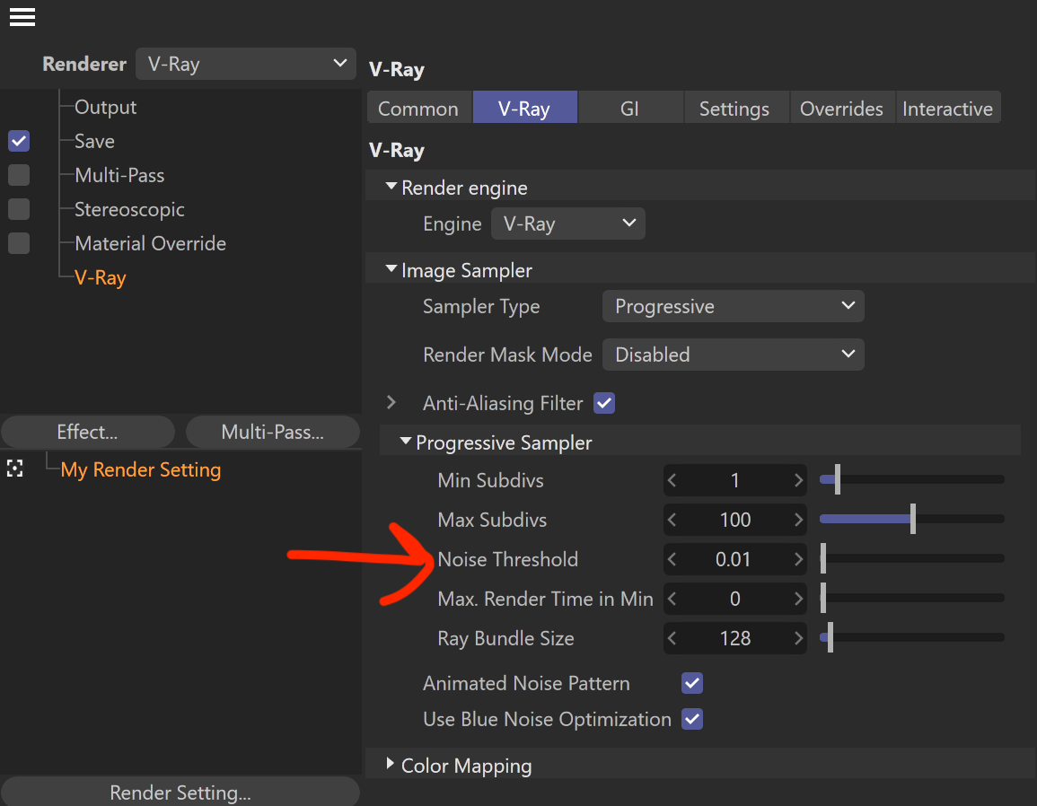

- Quando salvo l'MP4, nei settaggi di render, alla voce "Gamma fotogramma" dentro ad Output, ho scelto "tutti i fotogrammi". E' corretto ?
Dipende, se hai sfruttato tutto il tempo con quella camera si, va bene, ma se hai una telecamera che nella stessa scena fa un altro giro ma si ferma prima, per ottimizzare i tempi di calcolo gli fai fare a quella camera meno RANGE di frame...Ad esempio io a volte nelle scene ho 3 telecamere, una che fa tutta la scena a livello temporale, magari ne ho altre due che fanno un movimento che dura la meta' che intervallo poi nel montaggio video :)
- Per velocizzare i tempi ci sono scorciatoie su cui agire mantenendo la qualità video (magari scegliere un formato leggero per i singoli frame in cui salvare?
Beh non e' facile, l'ottimizzazione non riguarda l'animazione ma cosa contiene la scena. Su vray quello che puoi ottimizzare e' il noise limit, facendolo piu alto dello 0.01, magari mettendo 0.03, velocizzi il calcolo, crei piu noise/disturbo, e magari lavori un po con il denoiser che ti pulira' l'immagine finale. Non c'e' molto da ottimizzare, un animazione e' fatta di fotogrammi statici singoli, li bisogna verificare quanto tempo di occupa un singolo frame...
All'interno di Impostazioni di render/Vray/Common ho abbassato il valore di "Image Effects Update freq." a 15 visto che era a 100 per avere render più leggeri. Servirà ?
No penso che quello sia solo quanto la VFB debba fare il refresh degli effetti, non ci sono particolari ottimizzazioni se non quella della qualità finale dell'immagine, lavorando appunto con il noise limit...ormai i motori di rendering hanno un sistema per cui se vuoi velocizzare i tempi, vai su un immagine leggermente piu polverosa e la pulisci con i denoiser...:)

- Ma il noise si trova nel VFB ?

No il noise level lo trovi nelle impostazioni di VRAY, dove puoi scegliere il sampler...di default sei a 0.01, che e' molto tosto come calcolo, ma non esagerato, potrebbe lasciarti un po di noise ma dipende tanto dalla scena e dalla situazione. Se vedi che ci mette tanto a finire un fotogramma, puoi provare a mettere 0.02 o 0.03 e vedere come viene il render :)
Ricorda che nel pannello precedente, puoi attivare il denosider di VRAY e metterlo in modalità' MILD.
