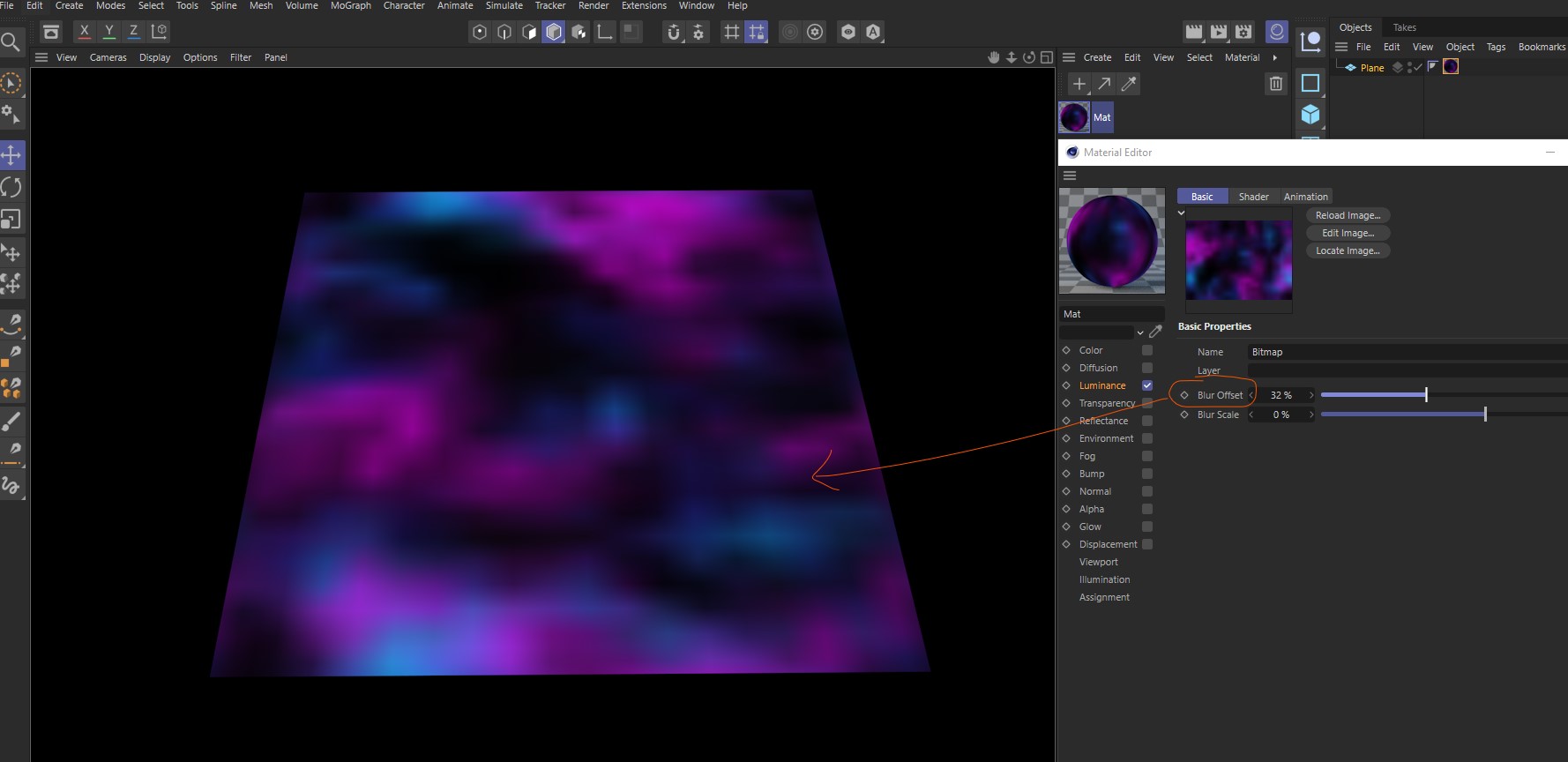

Ciao... in questo caso, non potendo usare la profondità di campo e visto che a te sembra non servire una effettiva profondità di campo "3D" ma una "sfogatura" dello sfondo hdri sky, potresti usare sia un'immagine hdr preventivamente sfogata o :) ancor più velocemente usare il paramero blur offset dei vari canali materiale...
...per accedere a quei parametri devi cliccare sull'anteprima della texutre nel canale (in questo caso il canale luminance)
ps: questo è una delle possibili soluzioni, non so se sulla lite in questione nel render setting esistono i post effects e il multipass, nel caso, potresti anche optare per una mappa di profondità da applicare in postproduzione
