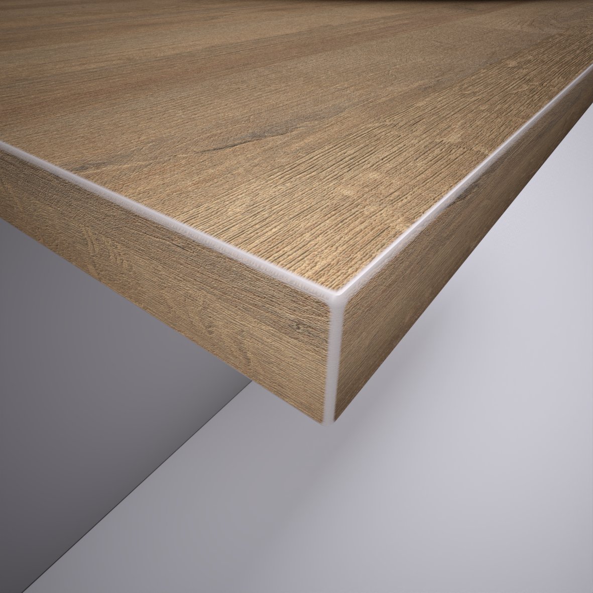

Ragazzi chi di voi sa come si fa a fare una colorazione automatica in base al materiale base che inserisco?
Vorrei che ad esempio su questo Top in legno i bordi (che nella realtà sono in pvc) cambino colore in base al materiale applicato
nel caso del legno dovrebbero essere beige scuro, nel caso di un colore grigio cemento grigi e così via...
nell'esempio sottostante ho lasciato il curvature bianco per evidenziare il bordo che a me interessa
curvature map bordi legno.jpg (200.25 KiB) Viewed 3173 times
Con corona avrei usato il Select Material sia sul bordo che per il materiale base e avrei cambiato manualmente a seconda della necessità, ma con Vray non trovo nulla di simile
Come potrei usare una funzione stile corona per cambiare materiali facilmente?
Questi topo, così come le parti laterali, cassetti ecc fanno tutti parte di mobili alle volte anche formati da parecchi pannelli
duplicare le mesh coi materiali per ogni tipologia di colore è fuori discussione
spero ci sia qualcosa che posso fare... altrimenti sono fritto

Lo puoi fare anche con Vray, ma a prescindere dal motore userei tutt’altro approccio. Se usi un bevel deformer avrai in automatico la selezione del bordo e una smussatura migliore (se come sembra il bordo debba essere smussato).

si i panelli hanno tutti il bevel ma senza il deformer, quini è già preapplicato... tranne quello che vedi nell'esempio, era giusto per far capire cosa volevo fare
quindi il select material di corona esiste anche su vray? come si fa? ho cercato nella guida ma non l'ho trovato

Puoi ottenere risultati simili al select material in un sacco di modi, onestamente non saprei dirti quale sia il più adatto a quello che ti serve visto che non so a cosa punti. Così a occhio potresti usare un blend con caricati i vari materiali che ti servono senza mixarli tramite l’opacity, da lì li attivi e disattivi all’occorrenza, ci sono anche altri modi ma come detto senza conoscere le tue necessità è difficile consigliarti.
