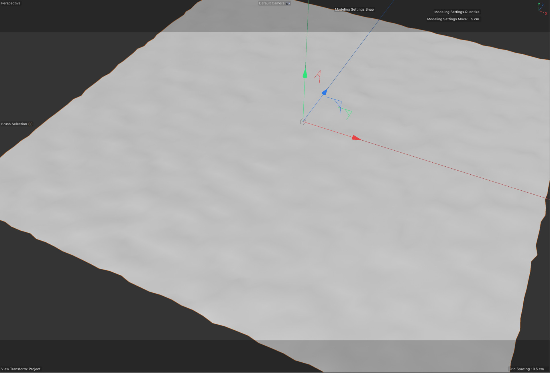

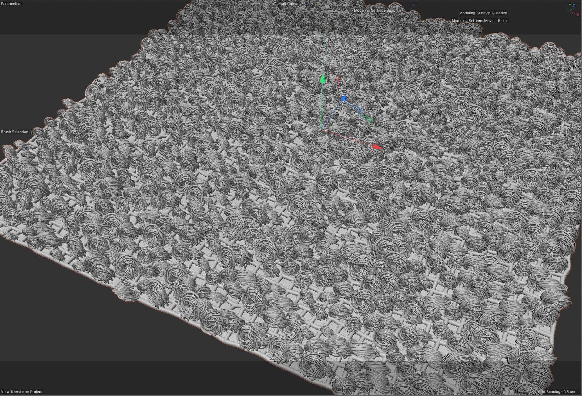

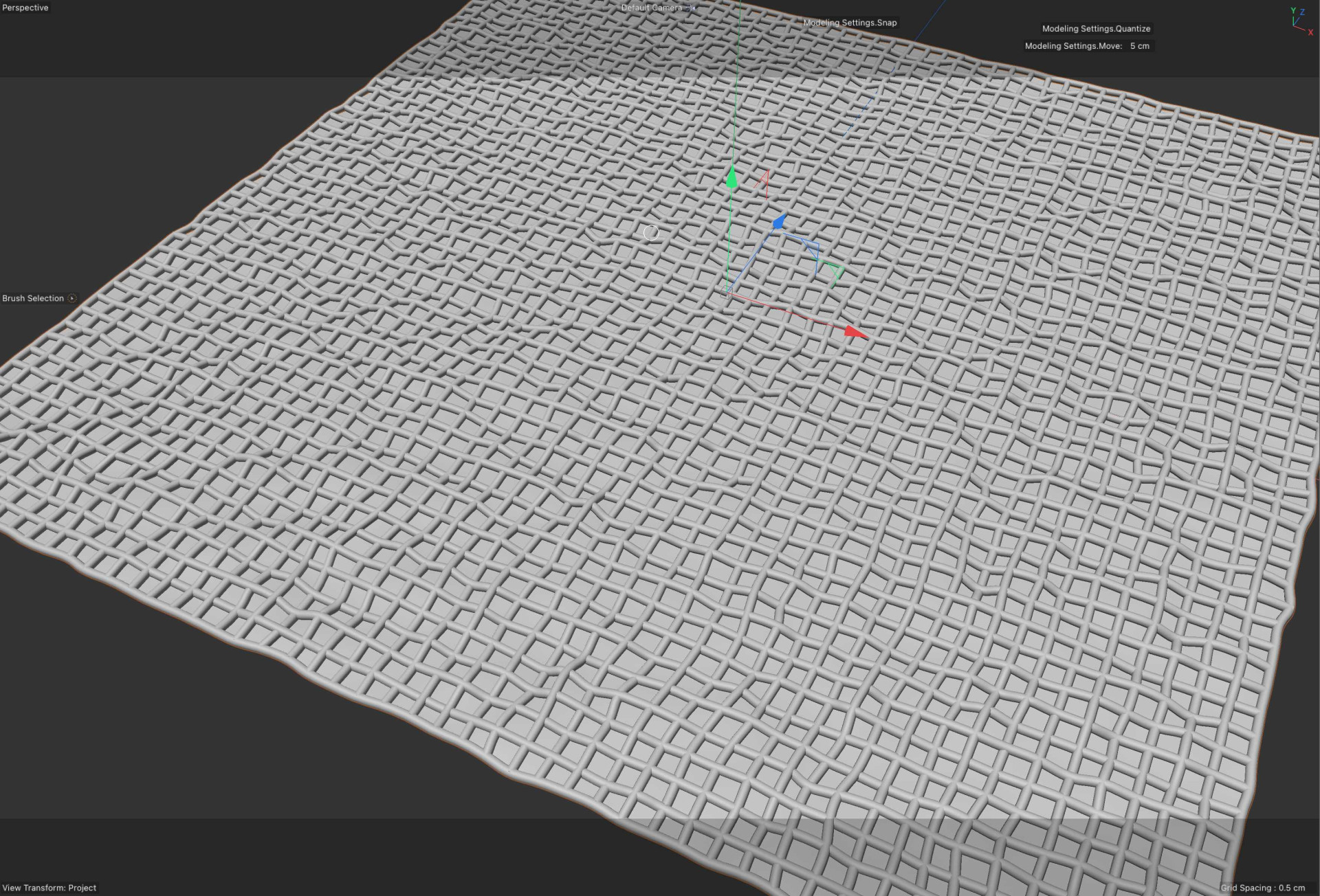

Ho ricreato un pattern basandomi su alcuni closeup del tessuto (ce ne sono anche altre varianti), quì i passaggi:

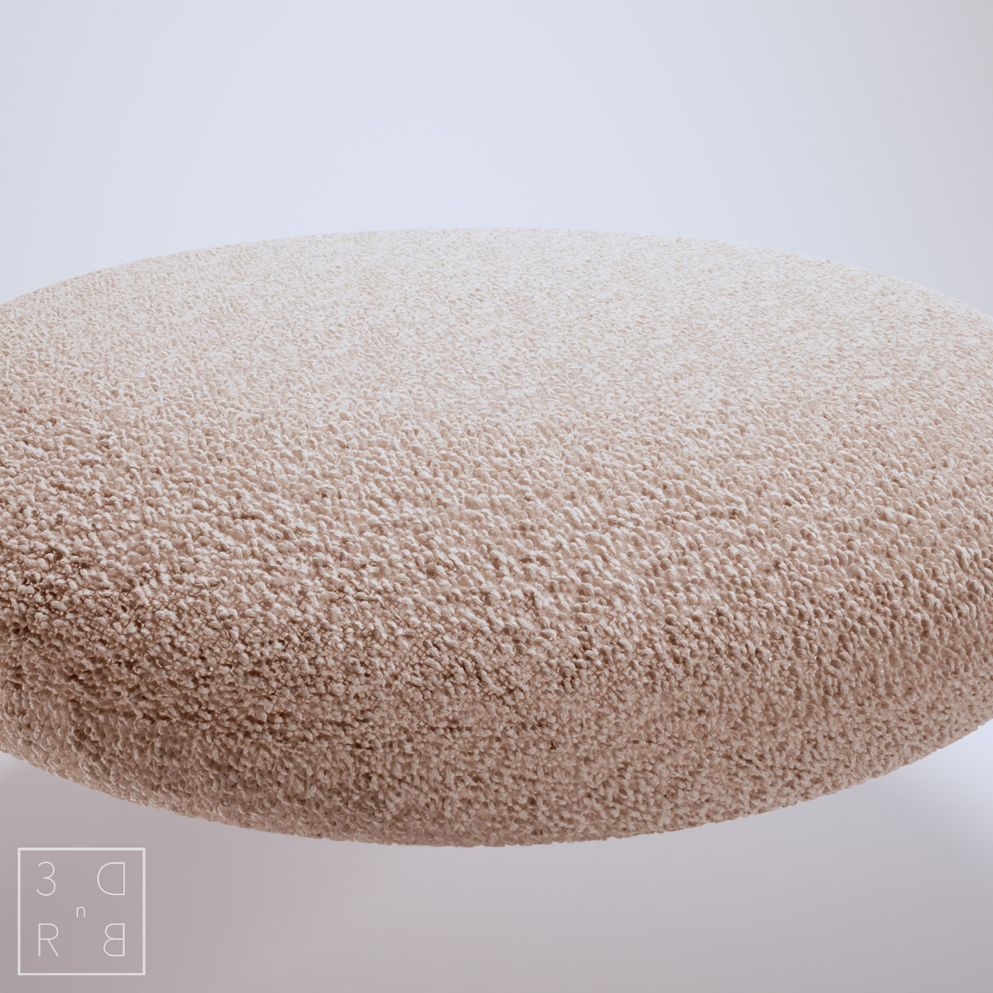

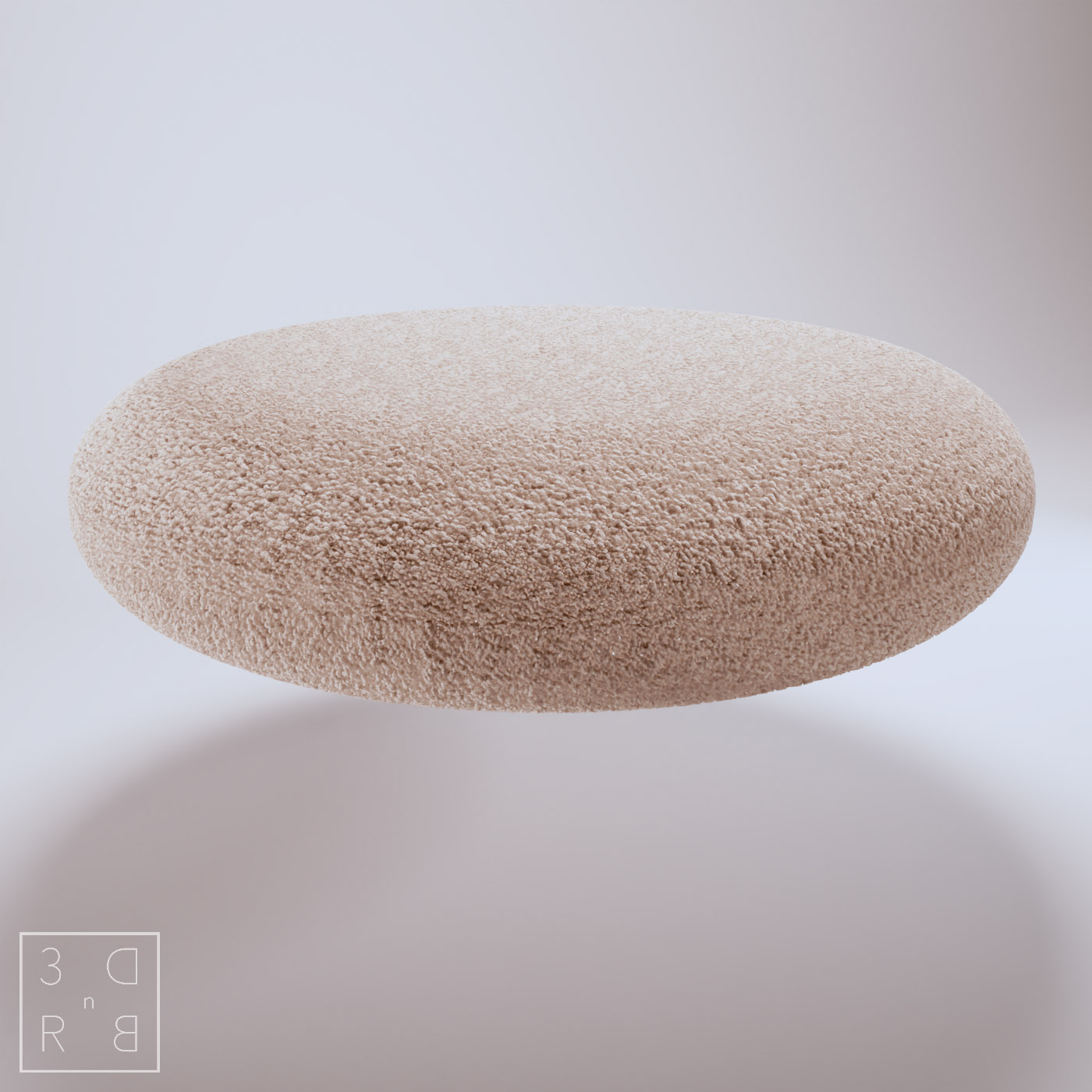

Quì qualche test di render:
pattern bouclè.jpg (841.79 KiB) Viewed 29837 times
pattern bouclè1.jpg (422.95 KiB) Viewed 29837 times
pattern bouclè2.jpg (244.03 KiB) Viewed 29837 times

Purtroppo non sto più sviluppando per Corona, in compenso sto lavorando su una collezione di superfici Enmesh che essendo geometria lavorerà su qualsiasi motore che supporti lo scattering (quindi anche Corona, lo strumento si chiama Corona pattern).
Costruire il pattern per il bouclé non è stato difficile:
-crei un piano leggermente deformato
-selezioni le linee e le inserisci in uno sweep per simulare la trama
-distribuisci in modalità honeycomb delle palline di tessuto, randomizzandone scala e rotazione
-a questo punto selezioni il pattern formato da queste tre componenti e lo usi tramite Enmesh o lo strumento dedicato di Corona
Un'ultima immagine:
pattern bouclè3.jpg (667.84 KiB) Viewed 29795 times

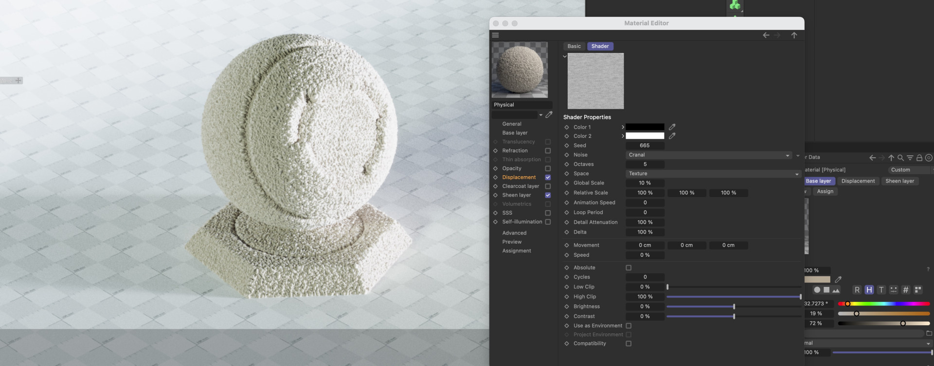

Posts: 10608
Re: Materiale bouclè corona c4d
Il tutto dipende sempre dal livello del dettaglio a cui aspiri. Generalmente per un risultato del genere a media distanza e' sufficiente una texture in displacement, un po di colore e l'uso dello sheen layer per dare l'effetto pelosetto da lontano. Sirio ti ha spiegato una tecnica professionale che regge bene i closeup ma dipende molto anche da come devi spingerti. Si lavora sempre in termini di minima spesa massima resa, quindi se trovi una texture simile da mettere nel displacement sei apposto. Puoi usare anche un disturbo "Cranal" e passa la paura. Hai anche meno effetto tiling...

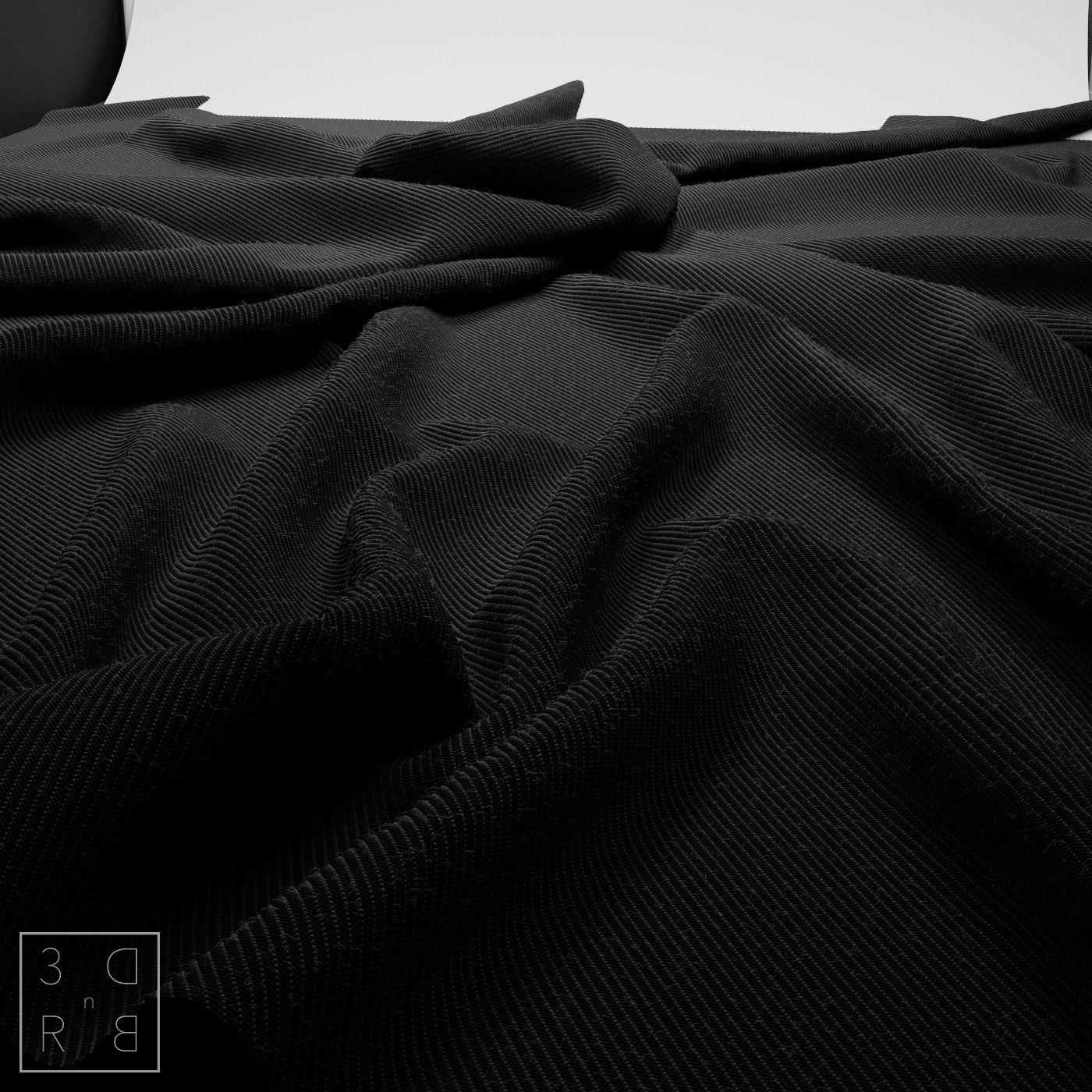

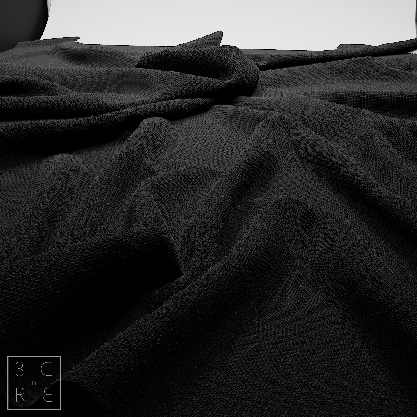

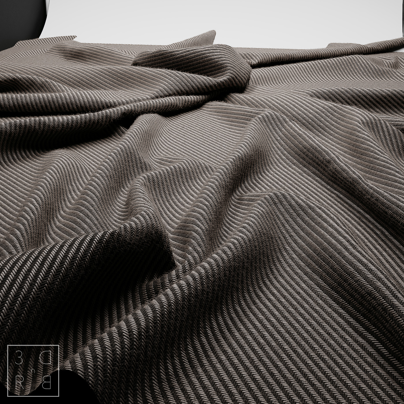

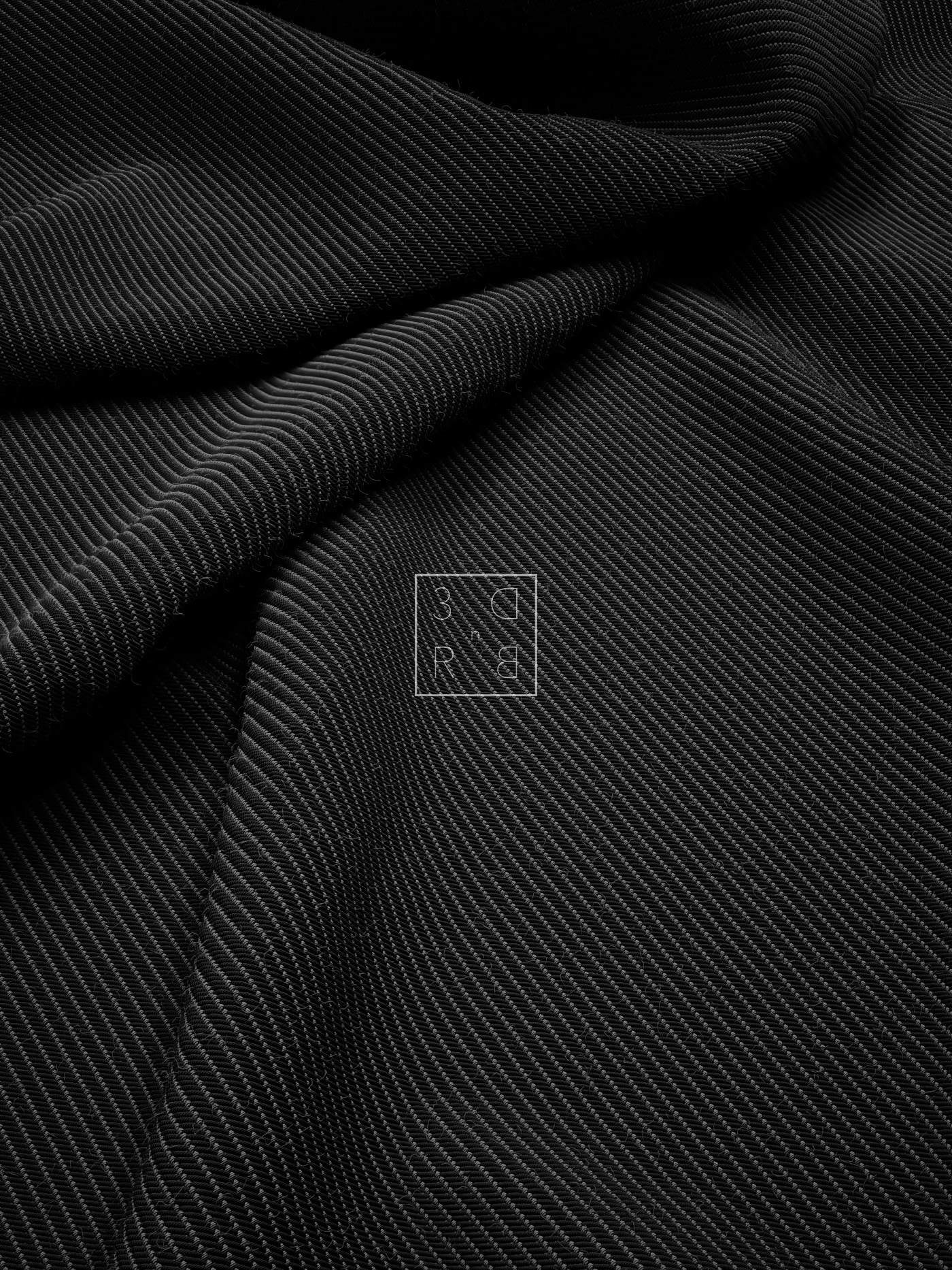

A livello di risorse basta avere una quantità sufficiente di memoria e puoi usare Enmesh (o soluzioni equivalenti) su qualsiasi scena, anche laddove non siano necessarie viste di dettaglio. Anche con soli 32GB lo puoi usare su aree abbastanza estese e non impatta molto sui tempi di calcolo. Il tempo di setup è però maggiore, devi avere coordinate UV, un buon pattern ecc, quindi su tessuti banali senza rilievo eccessivo una tessitura tradizionale andrà benissimo e sarà più versatile.
Ciò detto anche con tessuti semplici il risultato è per certi versi migliore di quello ottenibile con tessiture, visto che di default le superfici calcolano correttamente l'anisotropia e altre caratteristiche tipiche di alcuni pattern, ti lascio qualche immagine dei miei test:
