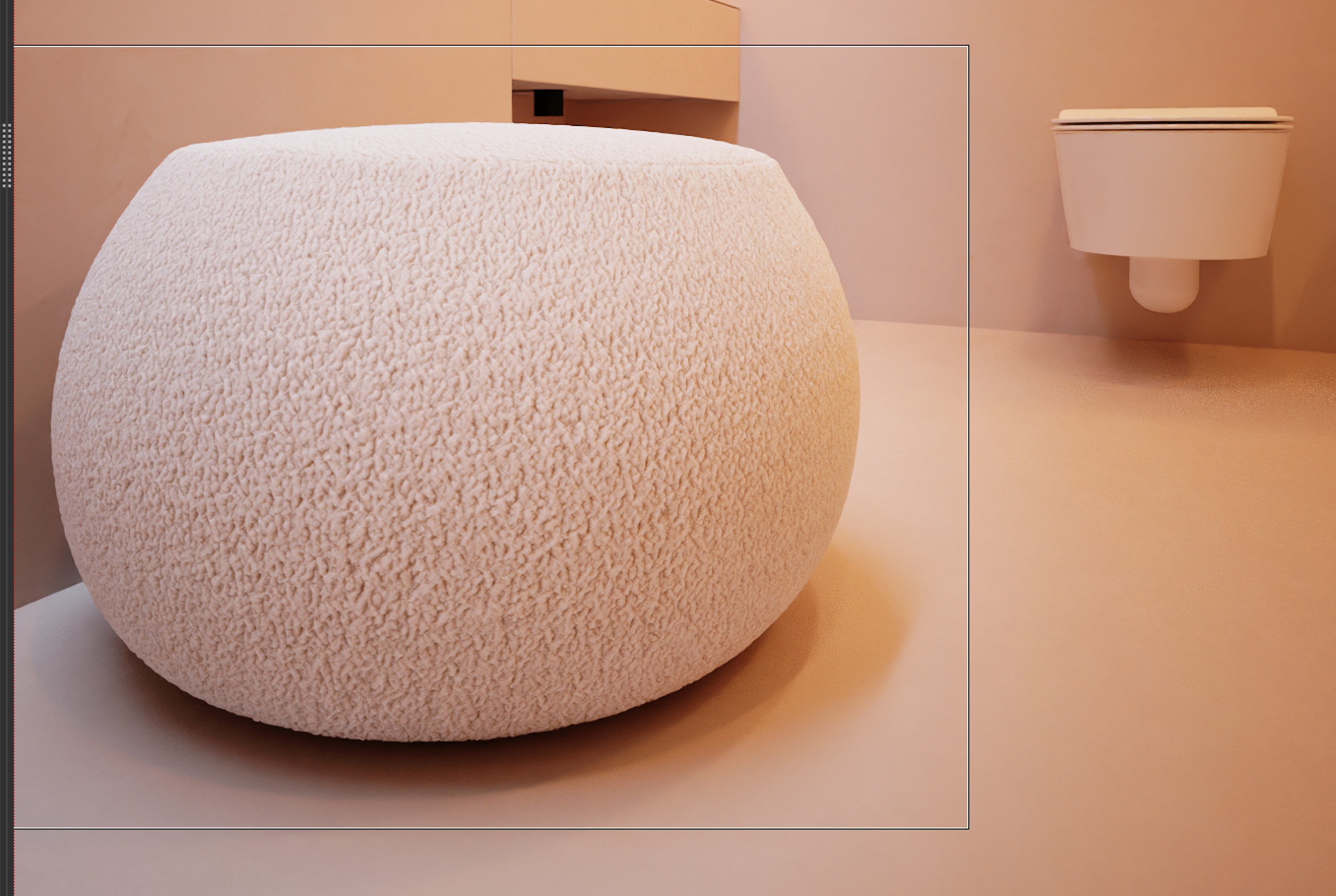

ommy94 wrote: Fri Oct 18, 2024 5:18 pm
Sirio76 wrote: Mon Aug 05, 2024 5:09 pm
ommy94 wrote: Mon Aug 05, 2024 11:07 am ciao sirio, invece per creare lo stesso in vray come posso fare?
Intendi tramite tessitura?
esattamente, a noi di vray ci state abbandonando :( (scherzo)
Se vuoi farlo tramite tessitura su Vray, fai esattamente come fatto per Corona. Un diffuse, sheen, displacement (o normal map se visto da lontano), attivi l'SSS sul refraction Channel e su SSS color carichi la stessa tessitura del diffuse.
Quì un test fatto con le textures condivise su questo topic:
