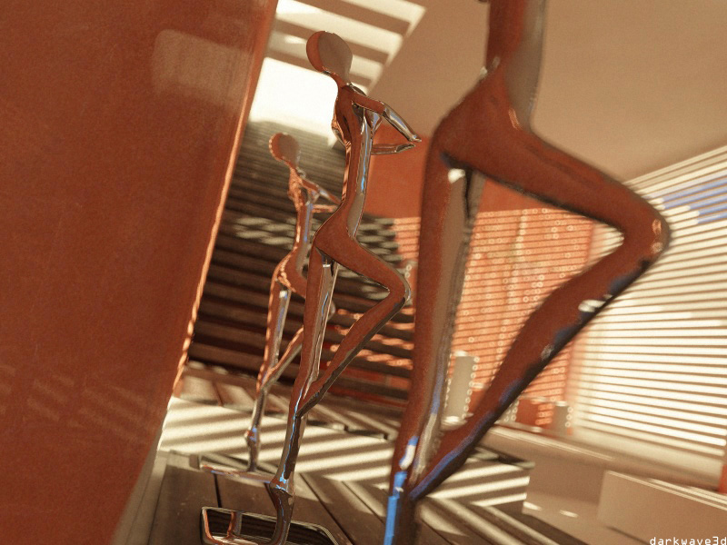

Re: Test Rendering Interno.
Stasera mi son fatto trascinare dal DOF !
Parametri
Info: Luce infinita phsky + size mult. 1
IR+LC High Quality: IR: -3 0 Hem.sub 60 Interpolated Samples 25
detail anhancement Sub Mult. 0.1 Screen radius 30
LC: 1000 Pass 4
AA Adaptive Sub. Filter On - Box - Filter Radius 0.5
Min rate -1 - Max rate 3
Color Mapping Exponential DM 1.2 BM 0.9 + Subpixel Mapping
Physical Cam
DOF ON Boken Effects ON
Zoom factor 1.5
Fnumber 1.2
Shutter speed 1500
ISO 200
Il render originale è molto piu rosso, appena faccio l'attachment lo sbiadisce .. acc...
mmmh poi cliccandoci sopra esce in modo corretto...

ti riferisci all'immagine nel post o a quella che si carica cliccandoci sopra?
AA sulle cromature è tosto, provo il metodo consigliato da te.

Cmq questo è quanto.
Che ne dite, piu tardi aggiorno i parametri ma rispetto al precedente ho aumentato un pochino i parametri di AA e fatto due passaggi in più.... Sono cmq abbastanza contento della qualità anche perche sono quasi 3.000.000 di triangoli e in 40 minuti è piu che accettabile.
Ettore.
INFO:
AA Adaptive DMC filter on M/n
Luce Infinita size mult 3
IR -3 -1 hsub 200 sampl 40
LC 1000
:D si vede le hai usate quasi tutte!esablone wrote:volevo provare le tex regalo della arroway
è venuto molto bene..attendo i parametri
come ti sei regolato per l'esposizione? in genere io parto dalla tabella interni/esterni che avete postato in questa discussione, ma questa inquadratura è praticamente sia esterno che interno
