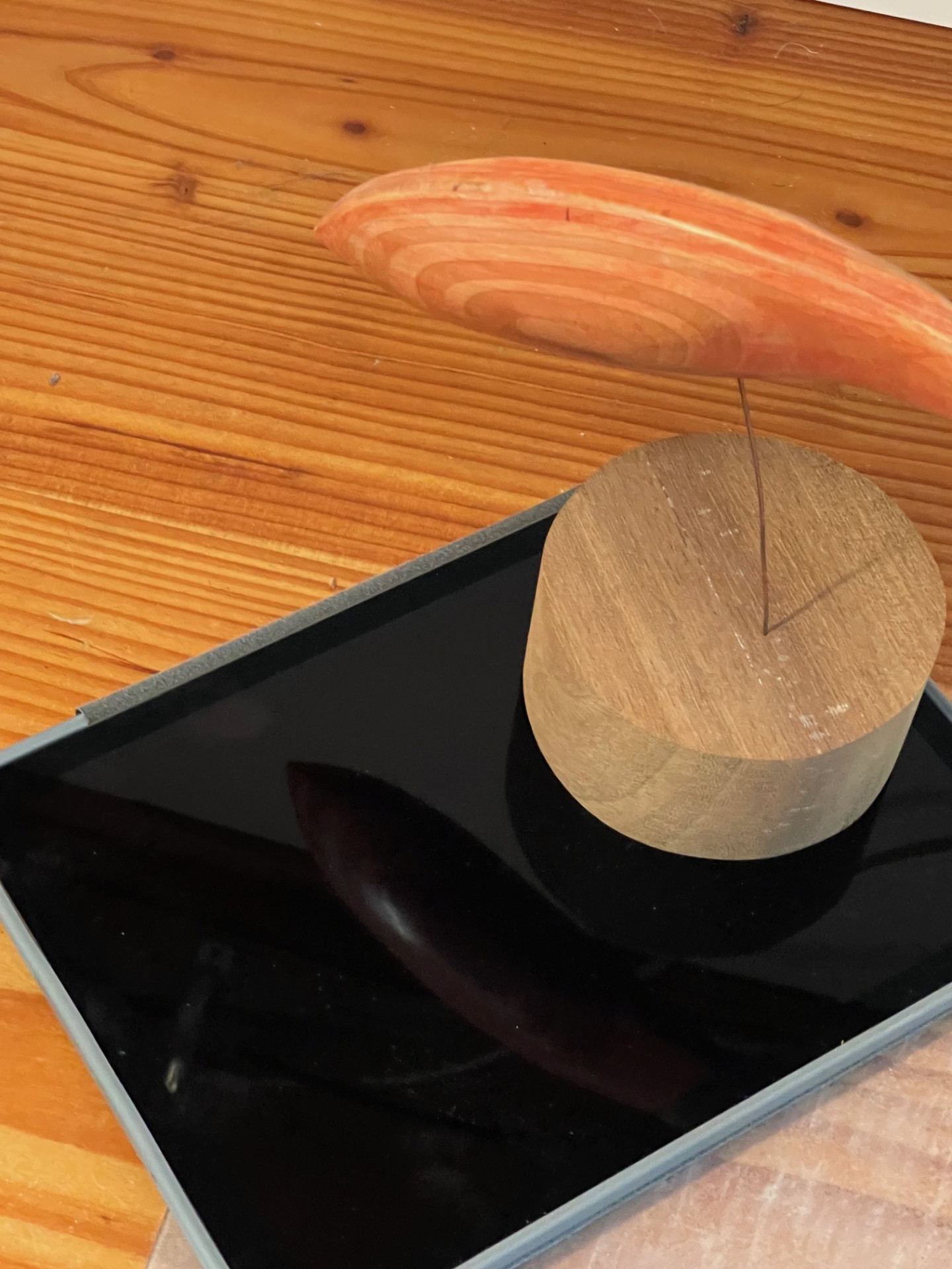

Ho provato a ricostruire una situazione simile alla cucina (a grandissime linee) nella realtà e devo dire che mi ha dato conferme contrarie a quanto davo per scontato. Erroneamente io ho sempre pensato alla riflessioni come a un "rifletti" di photoshop. In realtà questo minitest mi conferma quanto avete cercato di farmi capire tutti, ovvero che c'è la possibilità che l'angolo di riflessioni porti ad avere nel riflesso dei colpi di luce che nell'oggetto da riflettere in realtà non vedo.
Vi allego fotina ridicola, che però mi ha aiutato.
Ho cercato di avere una sorgente di luce alta inclinata e scattare da posizione elevata anch'io, con condizioni "simili" a quelle dei piatti in cucina ed effettivamente quel lobo di luce nel riflesso non me lo sarei mai aspettato. Forse devo ripensare meglio alla teoria prima... grazie per il confronto, sempre molto costruttivo!!

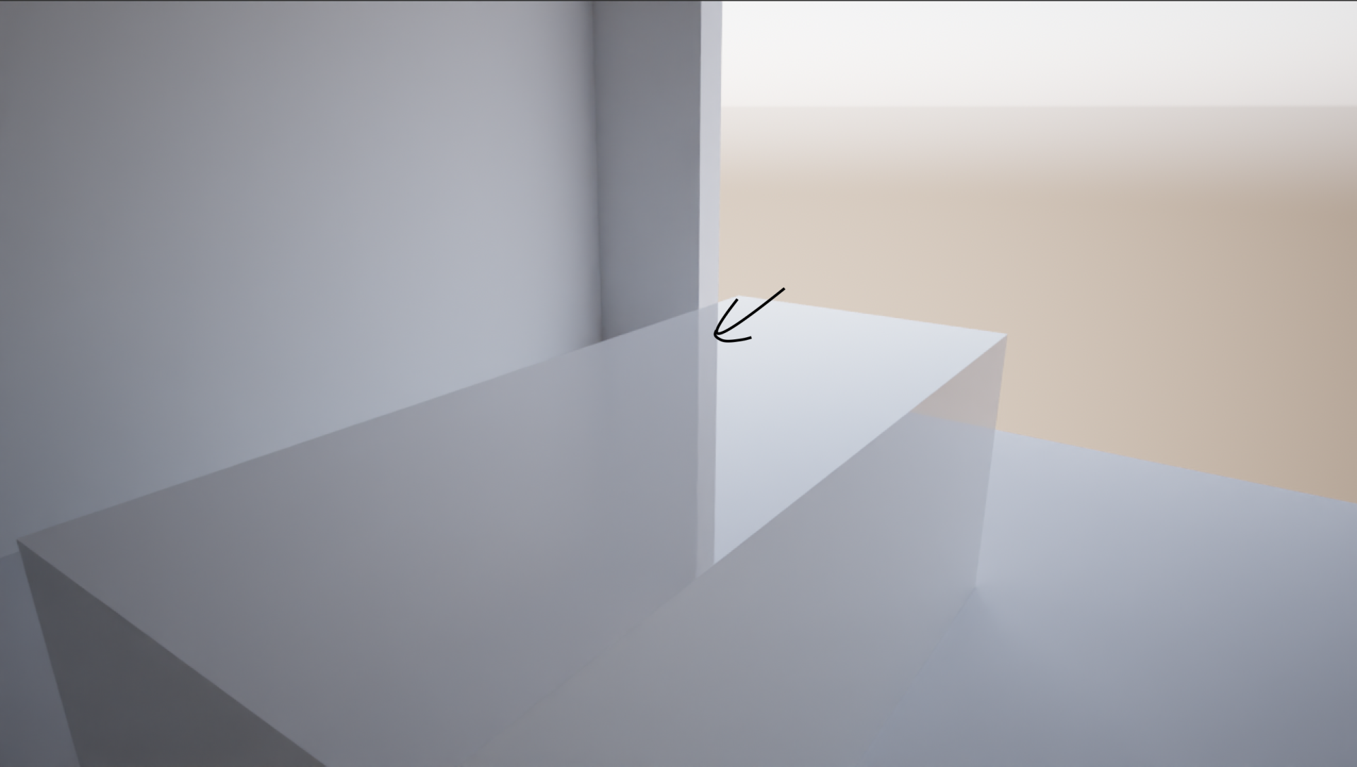

No Massimo, stai confondendo il caso particolare di una superficie curva, sulla quale la posizione dell'highlight si può muovere in modo più complesso da prevedere.
Ma quì non si tratta della posizione dell'highlight, bensì dell'intensità della luce riflessa, questa cosa che hai postato in natura è impossibile (ripeto, a meno di non avere setup molto particolari):
Immagine 2023-03-24 150316.jpg (9.28 KiB) Viewed 4648 times
Fai una prova, accendi la tv in modo da avere una fonte abbastanza intensa, e posiziona ortogonalmente una qualsiasi superficie riflettente, anche lo schermo spento dell'iPad andrà benissimo. Fai una foto e a qualsiasi angolazione scatterai una foto, la componente riflessa sarà sempre più scura della fonte. Testa la cosa pure con qualsiasi altro materiale riflettente, anche con uno specchio che rifletterà quasi tutta la luce non avrai mai un riflesso più chiaro della fonte.

Ti allego una prova fatta al volo in una situazione simile alla tua:

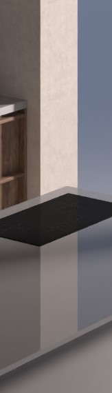

Avevo già fatto quel test... adesso ne ho fatti altri. Ho spento soli, normalizzato tone mapping, usato solo luci area senza cielo e sun... utilizzando l'inclinazione del sole a 18° anche con una luce area, il riflesso ricompare, mentre scompare spostando la luce o cambiando la sua inclinazione.
Invece i riflessi di piatti e spalletta si normalizzano completamente quando rendo opachi i loro materiali. Mi vien quindi da pensare quei riflessi esagerati siano effettivamente generati da riflessioni indirette.
