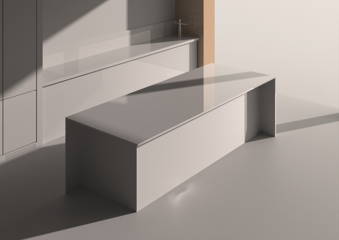

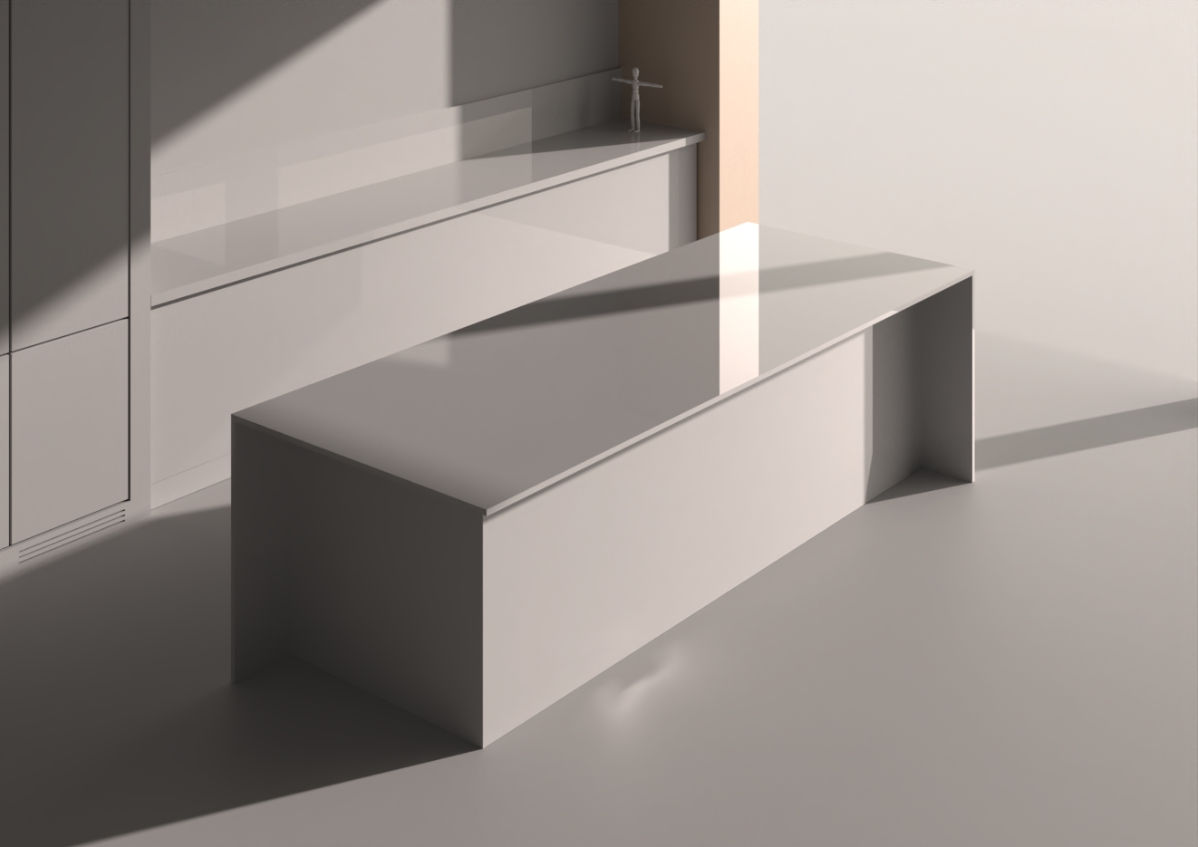

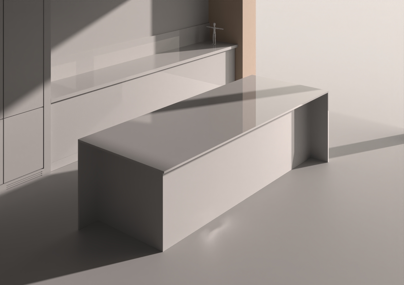

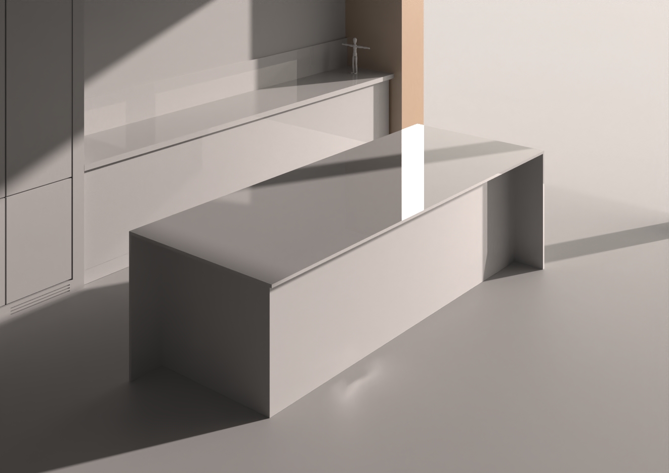

Ho fatto un altro test ancora.
Lascio a voi le conclusioni.
Stesse luci della scena di partenza, ma set semplificato.
Materiale lucido per i piani, opaco per il resto.
Unica variabile il muro della spalletta, che ha ior=3 per esasperare il riflesso (verificabile dal riflesso dell'omino sul piano).
Quello che risulta è che il riflesso super bruciato si ha per riflessioni piuttosto satinate, che diffondono di più il colpo di luce. Per materiale completamente lucido o completamente opaco, il risultato è coerente con quanto pensavo avrei avuto con tutti i gradi di riflessione.
setto glossy100.jpg (336.78 KiB) Viewed 4648 times
setto glossy95.jpg (335.03 KiB) Viewed 4648 times
setto glossy90.jpg (337.72 KiB) Viewed 4648 times
setto glossy70.jpg (335.87 KiB) Viewed 4648 times
setto glossy45.jpg (333.21 KiB) Viewed 4648 times
setto glossy10.jpg (336.72 KiB) Viewed 4648 times

Fai una semplice prova sul tuo primo test spalletta semilucida, estendi il piano riflettente fino a farlo intersecare la spalletta in muratura, fai un render e posta il risultato.

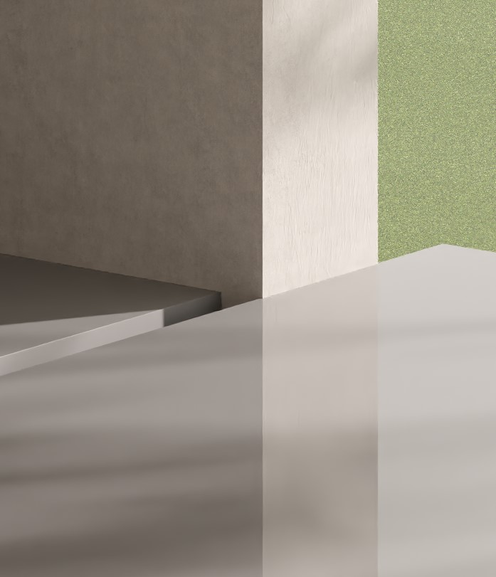

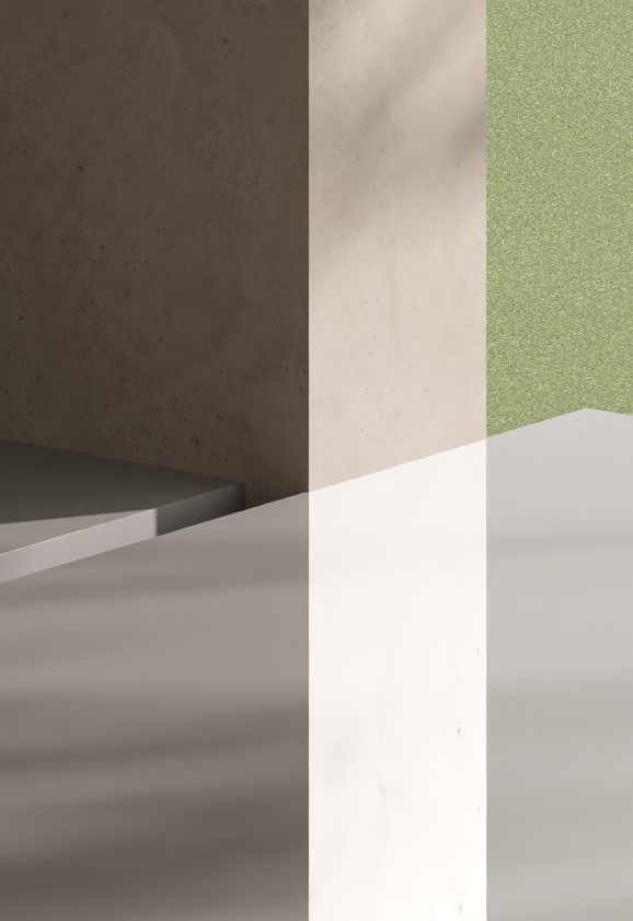

ecco il doppio test con piano in battuta su spalletta...
spalletta semilucida.jpg (113.76 KiB) Viewed 4644 times
spalletta opaca.jpg (107.47 KiB) Viewed 4644 times
Sirio76
Posts: 2652
Re: Riflessioni Corona
Post by Sirio76 »
Come immaginavo, nella prima immagine puoi vedere che la parte riflessa adiacente alla spalletta è nettamente più luminosa.
Ora, non è questione di superfici curve o riflessi che arrivano da altre parti ecc, la parte immediatamente accanto non può apparire così, mai, per nessun motivo.
Per semplificarti le cose, diciamo che invece del piano dell'isola della cucina ci metti uno specchio, in queste circostanze questo dovrebbe specchiare in tutto e per tutto la spalletta (in realtà non è esattamente così perché anche uno specchio un minimo di luce la assorbe, ma supponiamo di avere uno specchio ideale.. che rifletta al 100%), nel tuo caso invece questo non accade.
Il mio consiglio è di non perdere tempo sui forum, contatta gli sviluppatori e chiedigli di investigare. Visto che è molto semplice, per mostrargli il problema cerca di fare al volo lo stesso setup anche col motore fisico di Cinema o col demo di Vray o altro, sarà molto più facile metterli davanti al problema e aiutarli a risolverlo;)

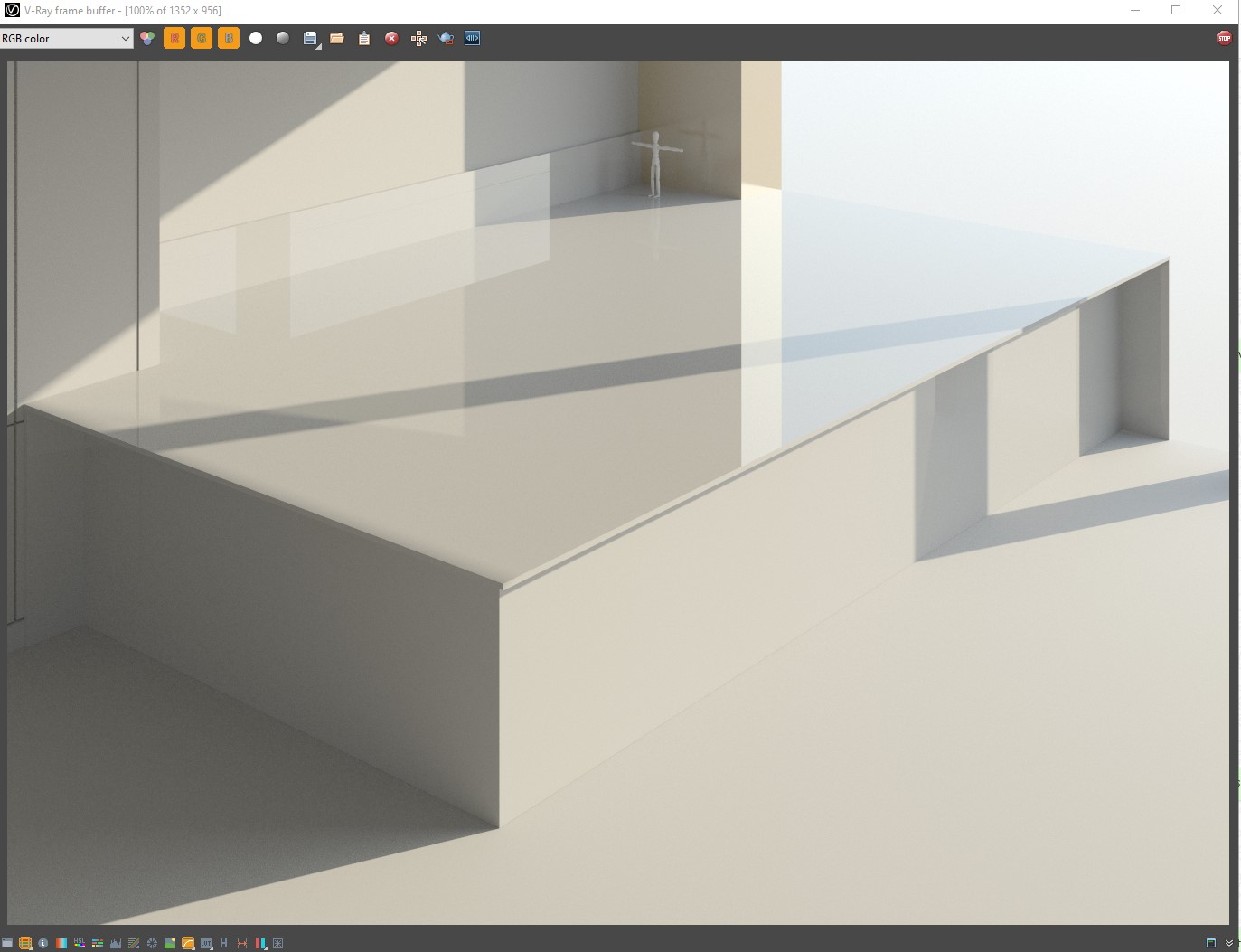

Questo è un test fatto con la versione 20 di cinema e vray 3.7.
Parete con glossiness al 90%.. mi sembra abbastanza coerente con quanto uscito da Corona, non pensi?
Allego il file... puoi provare a fare un render anche tu?

Sirio76
Posts: 2652
Post by Sirio76 »
Dopo controllo e ti faccio sapere;)

Non vorrei dire ma secondo me è normale, cioè tu hai un sole che colpisce la spalletta a circa 45° provenendo dall'alto, e ovviamente se la spalletta è riflettente il tavolo cattura tutta la riflessione della spalletta, che risulta nel riflesso più luminosa della parte inquadrata direttamente dalla camera!
Non so se sono riuscito a spiegarmi!
Se piazzi una camera facendola compenetrare nel tavolo, nel punto della riflessione, e inquadri la spalletta dal basso verso l'alto secondo me vedrai il riflesso della luce della spalletta forte come lo hai sul tavolo, anzi di più perché catturerai la riflessione intera della spalletta, e non una riflessione a sua volta riflessa!
