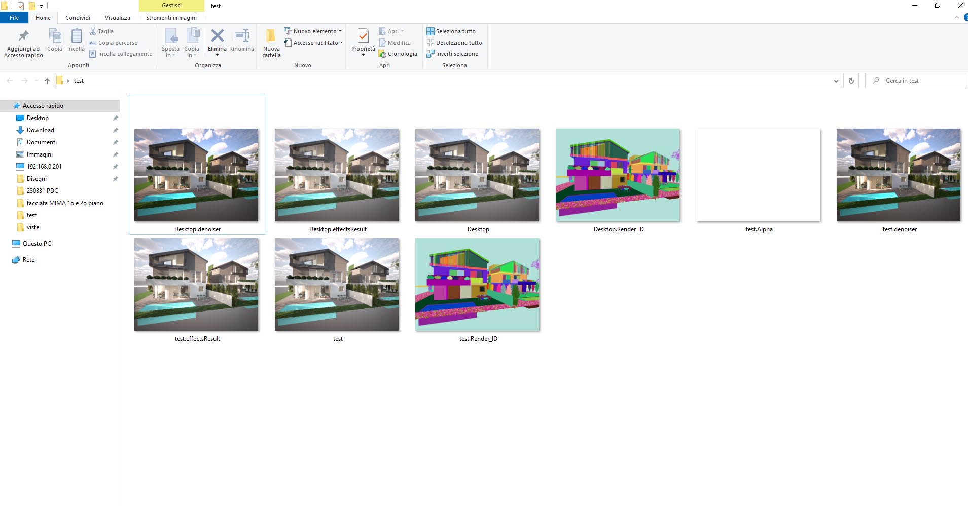

Ciao a tutti, da pochi giorni sto usando vray 6.0, ho un problema da cui non riesco a uscire ovvero salvare l'esatto render che vedo nella VFB.......
Mi spiego, appena ho completato il render,salvo l'immagine come spiegato anche nel corso che ho acquisato qui... (foto 1)
foto 1.jpg (196.77 KiB) Viewed 5028 times

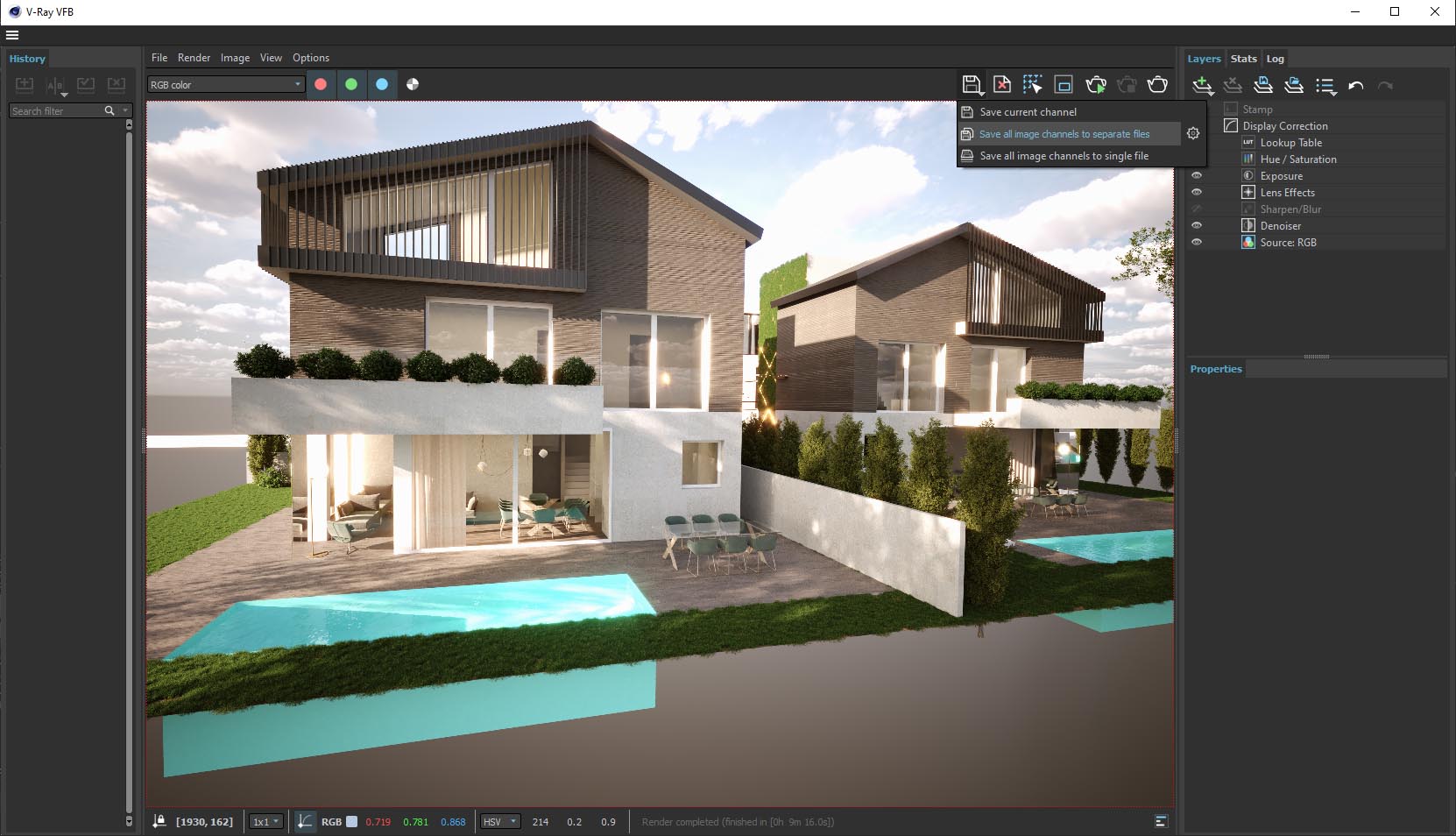

e dato il SAVE all image to separates files (in basso metto formato. PNG)..........., mi trovo tutta la sfilza di immagini uscite ma NESSUNA è identica alla VFB (foto 2)
foto 2.jpg (158.79 KiB) Viewed 5028 times
.... Sono tutte piu sbiadite e meno contrastate..............come risolvo??
Molte grazie

Non devi usare il menu a tendina, ti basta cliccarci sopra. Non dimenticare di usare l’opzione di salvataggio del LUT nel layer dedicato.

Mi puoi spiegare meglio la procedura?
Grazie
Sirio76
Posts: 2652
Re: Salvataggio render - Vray 6.0
Post by Sirio76 »
Clicchi velocemente sopra l’icona del dischetto, ti compare la finestra di salvataggio dove potrai scegliere il formato (per editing normale basta un tif). Se vai a destra del VFB hai vari layer tra cui lookup table (o LUT), se ci clicchi sopra ti devi assicurare di avere selezionata la voce save in image.
ivangt
Posts: 26
Joined: Fri Nov 05, 2004 5:18 pm
Post by ivangt »
Perfetto, grazie mancava quella spunta.......... problema risolto
