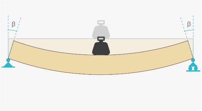

Buongiorno! Probabilmente mi sto perdendo in un bicchier d'acqua :o ma non riesco a simulare una trave che si flette sotto un ipotetico peso posto al suo centro (allego immagine). dovrei anche simulare le due facce laterali che si inclinano verso l interno. Immagino che la soluzione sia semplice ma al momento mi sfugge!! qualcuno sa darmi una mano? grazie mille!

Quanto devi essere preciso? cioè' e' una simulazione che deve essere solo credibile giusto? perche' cinema simula, non fa una cosa reale...
Ho simulato con una sweep e un punto da spostare...veloce ed efficace...modificando il punto centrale con un interpolazione diversa dello spline arrivi ad un arco migliore, ora ho usato un cubico...
test.c4d.zip
(67.64 KiB) Downloaded 175 times

ciao masterzone! avevo provato anche io ma mi serve animare la flessione! da trave "retta" a trave flessa..! e non posso animare il punto centrale (c'è un modo?) ho provato con due modificatori piega ma non fanno al caso! si, l animazione deve solo essere "indicativa" =)
Posts: 10608
Re: flettere trave ??
Si si lo puoi animare in vari modi, quello piu semplice e' in timeline usando il bottone PLA, che anima i punti della spline :)

ca**arola!!mai saputo. ciò mi semplifica la vita non poco!!
