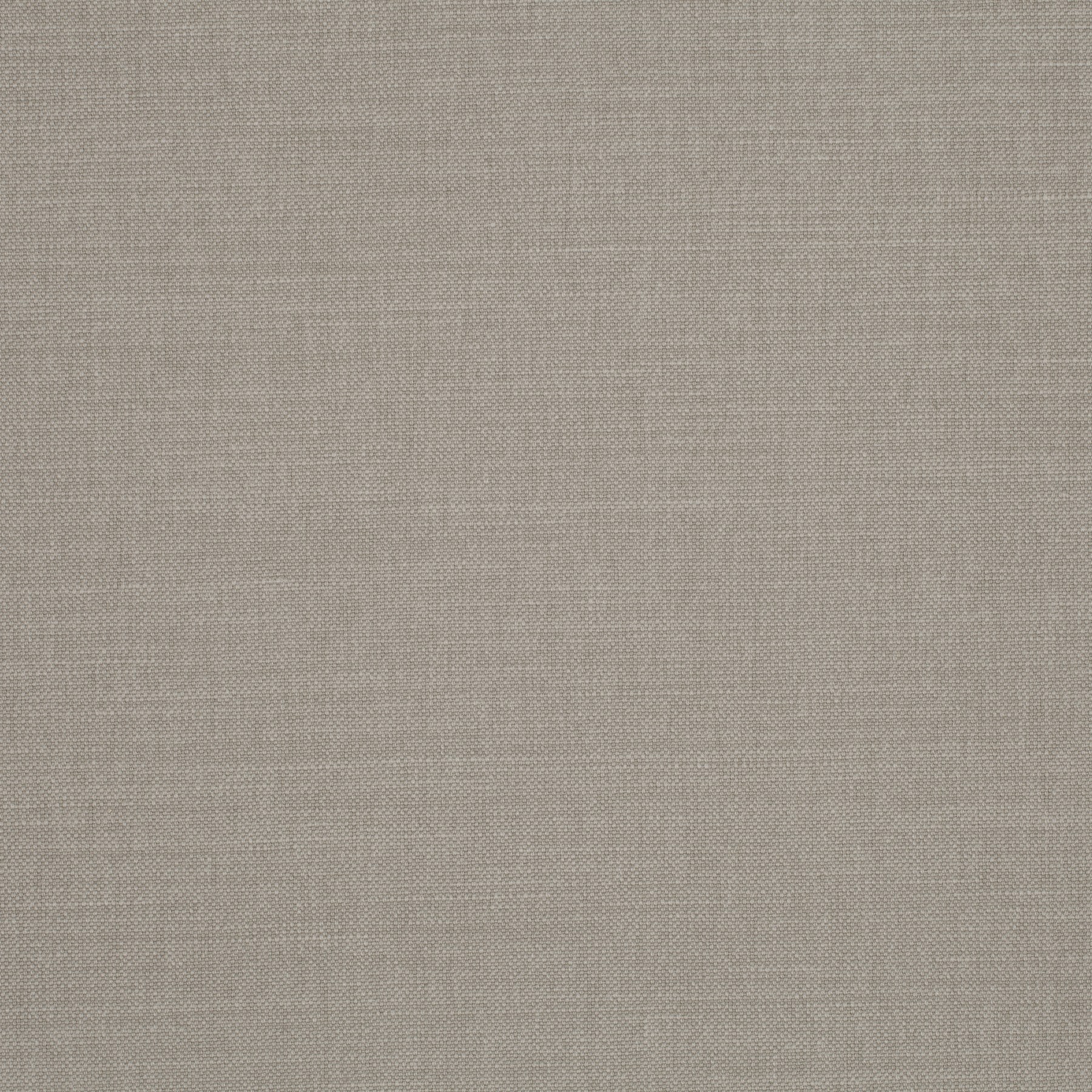

ho bisogno di aiuto (anche privatamente e pagando, se serve) per capire il metodo migliore per creare delle textures di tessuti partendo da scansioni ad alta risoluzione.
Mi sono fatto un'idea dei vari step da fare solo che ci sto mettendo troppo tempo e vorrei capire se sto percorrendo la strada migliore, cosa che dubito fortemente.
In buona sostanza, partendo da scansioni di a4, dovrei arrivare a creare delle texture di dimensione 50x50 circa seamless, dalle quali poi dovranno essere ricavati elaborati grafici che finiranno sul sito del produttore.
Il problema è che la trama e l'orditura dei tessuti che devo digitalizzare è piuttosto evidente e quindi ho bisogno che si prenda perfettamente nel momento in cui la rendo seamless.
Allego un esempio del tessuto.
Adesso io lavoro in photoshop: apro la scansione, la raddrizzo più possibile con lo strumento taglierina, poi con lo strumento fluidifica cerco di riparare eventuali distorsioni curvilinee presenti nel campione, quindi lavoro con accentua passaggio per minimizzare le differenze di luminosità e poi, dopo avere usato lo strumento sposta, cerco di aggiustare i bordi in modo da creare la continuità di cui ho bisogno.
Ora con trame sufficientemente grandi, questa procedura funziona abbastanza bene perchè non ho molto da lavorare sulla scansione iniziale e riesco visivamente ad avere dei riferimenti da seguire quando correggo le distorsioni.
Con trame come quella in allegato (sono circa 18cm) credo che però questa non sia la strada giusta, e volevo confrontarmi con voi, se ne avrete voglia.
Grazie in anticipo!

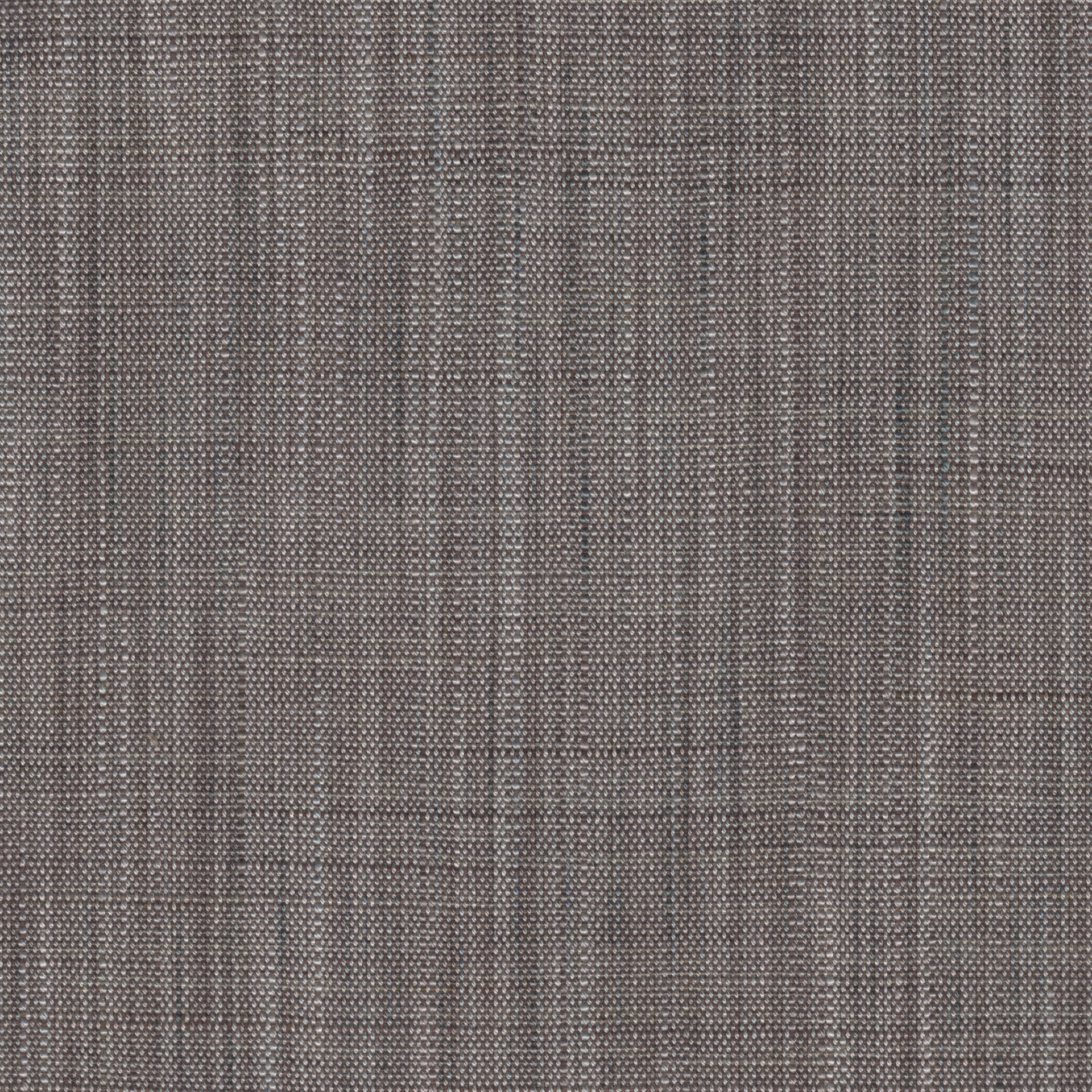

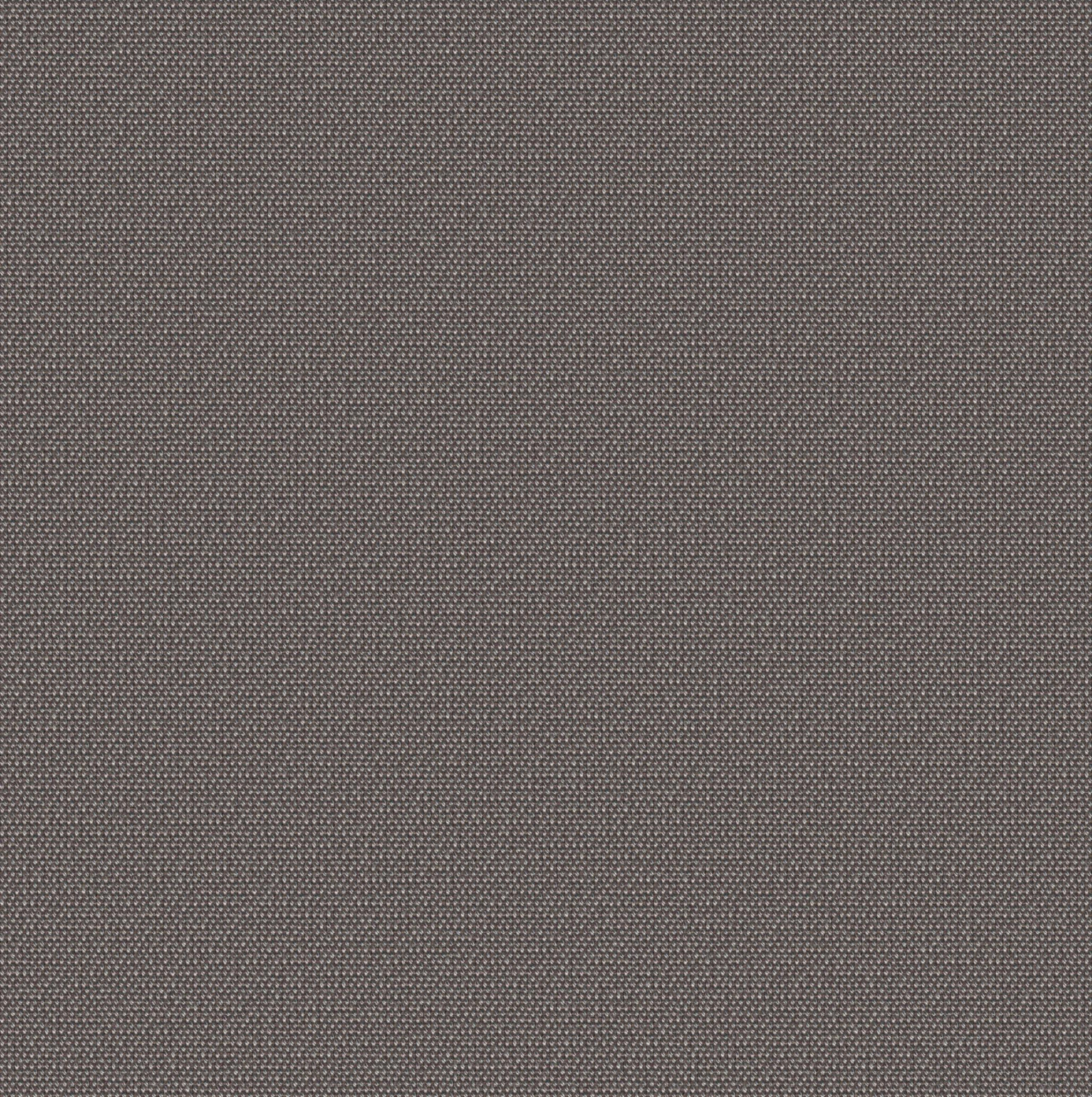

Ciao Massimo. Come scrive Hurri, con software automatici, fai fatica a rendere seamless alcune texture specie se piccole e con delle ripetizioni evidenti.
La texture che hai postato, essendo abbastanza piccola con trama molto visibile, ammetto che non è facile far si che non si vedano ripetizioni. Ho provato e potrebbe uscire una cosa del genere dove ho tolto però tutta la trama uniformando il tutto. Potrebbe andare?
In questo caso ho usato xTexn che è davvero potente nonostante sia tutto automatizzato.
https://www.vizoo3d.com/xtex-hardware/

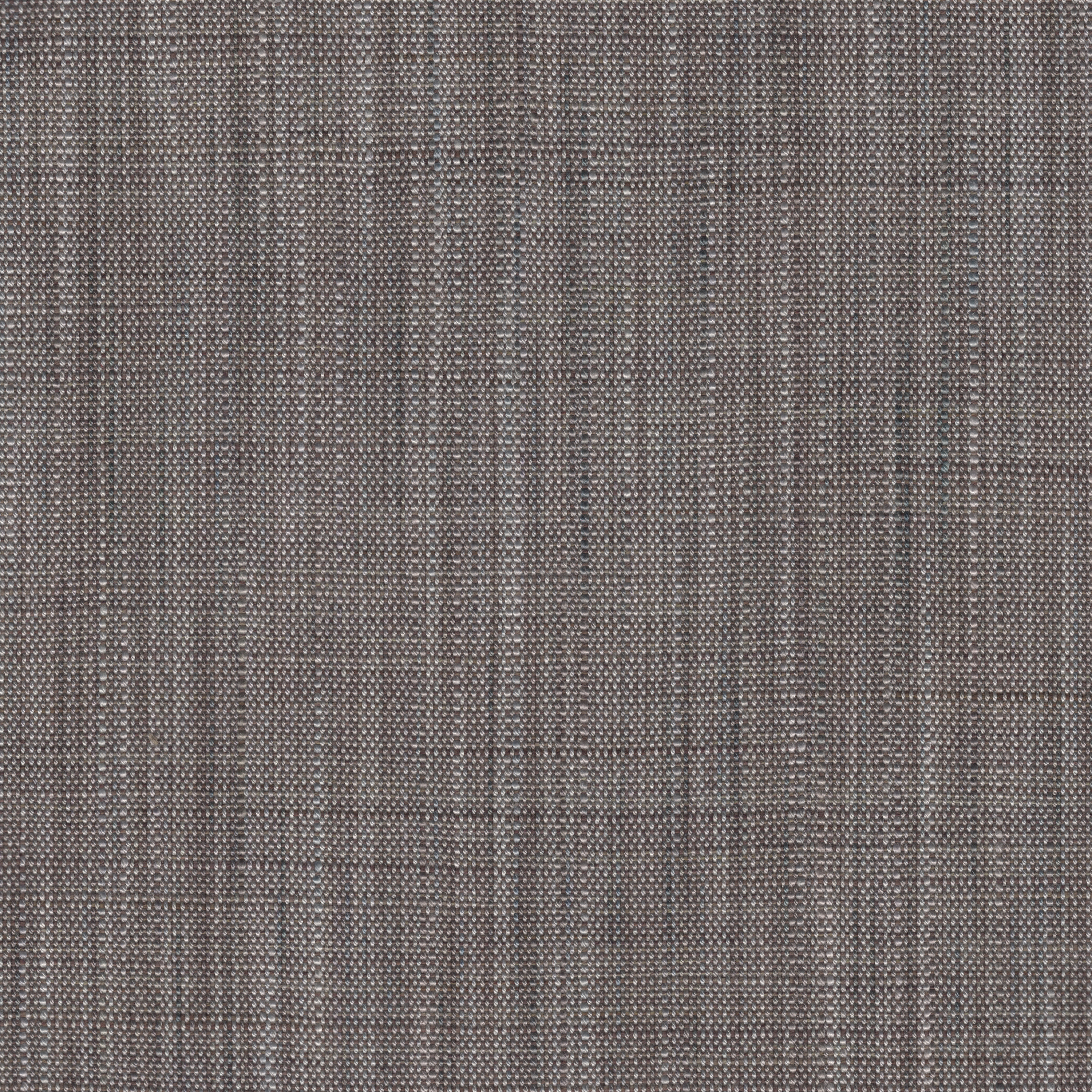

domanda banale... l'hai provata a cercare su internet?
qualcuno deve averla prodotta o cmq se c'è qualcosa di similare da poter adattare
io ti ho trovato questa che sembra molto simile ma colore diverso

Grazie per il consiglio, effettivamente non ci avevo pensato... purtroppo cromaticamente siamo molto lontani dalla mia scansione, anche se la trama sembrerebbe la stessa: è tutto troppo uniforme mentre io devo mantenere l'effetto cromatico originale.
