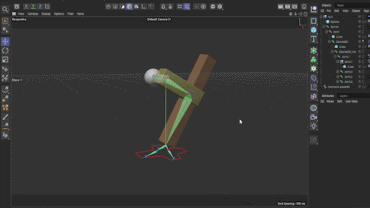

Ciao Abe,
Ho dato un' occhiata al tuo file ma purtroppo non riesco a riprodurlo, quando faccio per aumentare il lenght del joint mi si storta tutto il joint che viene dopo, ho anche messo il constraint come hai fatto tu, ma bho...
Detto questo, secondo te esiste un modo per far "scattare" il 'lenght' del joint non col movimento del goal, ma con qualcosa di più passivo? Sono sicuro di non essermi spiegato bene quindi mi aiuterò con un video: (https://www.youtube.com/watch?v=B2wfr4u507A), al minuto 00:56 si vede come spostando il controller del bacino si estende o si contrae lo slider del ginocchio, con questo sistema, invece, se non si muove il goal della IK chain non si allungherà mai il ginocchio.
Inoltre in questo video, che fa sempre parte del pacchetto del video precedente: (https://www.youtube.com/watch?v=JkvTNTuPieM), al minuto 07:25 si vede che rigga la gamba, il problema è che è preistorico, non usa joint, non conosco 3dmax e non capisco cosa stia facendo.
Mi rendo conto di essere un martello, ormai sono giorni che ci sto dietro ed è diventata una questione di principio :P, se riuscirò a venirne a capo sarò un bambino felice.
Grazie

Post by abe3d »
...Non preoccuparti, ci stavo già lavorando anch'io per trovare la soluzione al passo successivo, in effetti, si potrebbe tranquillamente fare a meno di xpresso e gestire tutto con il constraint e penso di aver risolto... :!: :!: :!:
adesso sto regolando i "limiti", ti aggiorno !!
hurricane wrote: ↑Thu Jun 22, 2023 5:06 pm Non mi ti sarai mica trasferito nella pianura padana!!
:lol: :lol: :lol: :lol: .... MAI!!
Bilico
Posts: 295
Joined: Fri Jun 27, 2008 10:04 am
Re: ED209 Rigging
Post by Bilico »
abe3d wrote: ↑Fri Jun 23, 2023 11:27 am ...Non preoccuparti, ci stavo già lavorando anch'io per trovare la soluzione al passo successivo, in effetti, si potrebbe tranquillamente fare a meno di xpresso e gestire tutto con il constraint e penso di aver risolto... :!: :!: :!:
Grandissimo grazie ☺️
abe3d
Posts: 1155
Re: ED209 Rigging
Post by abe3d »
...Concettualmente ma soggettivamente dovrebbe fare così!
Ho guardato qualche video (dove nella maggio parte dei casi si usa una IK chain "normale" facendo piegare anche quella parte che non dovrebbe), ho fatto alcune prove con i constraint per poi tornare a xpresso per gestire la lunghezza della joint in questione.
Purtroppo come ti dicevo non riesco a dedicarci troppo tempo, ti lascio questo file
test IK3.zip
(188.58 KiB) Downloaded 244 times
a titolo di studio e qualche consiglio.
  • Prima di fare qualsiasi assegnazione skin, controlla l'allineamento delle joint che devono essere perfettamente allineate tra loro per evitare future rotture di C.
  • Come in questo video https://www.youtube.com/watch?v=dJXVdIGzXys (anche qui viene usata la piega del "ginocchio"), si evince che i gradi di liberta sono davvero tanti per altrettanti controlli, quindi il rig va progettato attentamente (buona fortuna).
  • Sarai costretto a fare largo uso di xpresso per gestire i controlli (anche qui, parti dal basso sennò non ne esci più).
Per quanto possibile, non esitare a chiedere !!

Post by Bilico »
Abe, non ho ancora aperto il file, ma solo dalla tua anteprima credo proprio che abbiamo (hai) fatto centro... e ti ringrazio tantissimo. Sei un grande. Appena ho tempo ci gioco un poco e vi farò vedere cosa partorirò.
