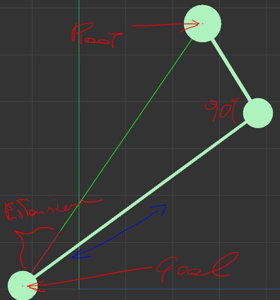

Ciao Emanuale, rieccomi dopo un po di tempo a dedicare qualche minuto a questo solo apparentemente semplice quesito, stavolta senza xpresso.
Non mi dilungo troppo nel voler chiarire/giustificare le difficoltà di questo rig e mi limito a sottoporti l'alternativa, riggando le sole tre joint alla base dl più complesso rig della gamba.
In questo caso ho usato una IK chain, due constraint e (attenzione) i limiti alla cinematica sulla joint centrale. Da notare che l'IK solver è in 3D e non in 2D.
Rig_estenisione.zip
(164.05 KiB) Downloaded 248 times
PS. per la verità ho provato un altro metodo usando due strutture joint contrapposte una IK l'altra FK ma quella allegata mi sembra più "elegante".
