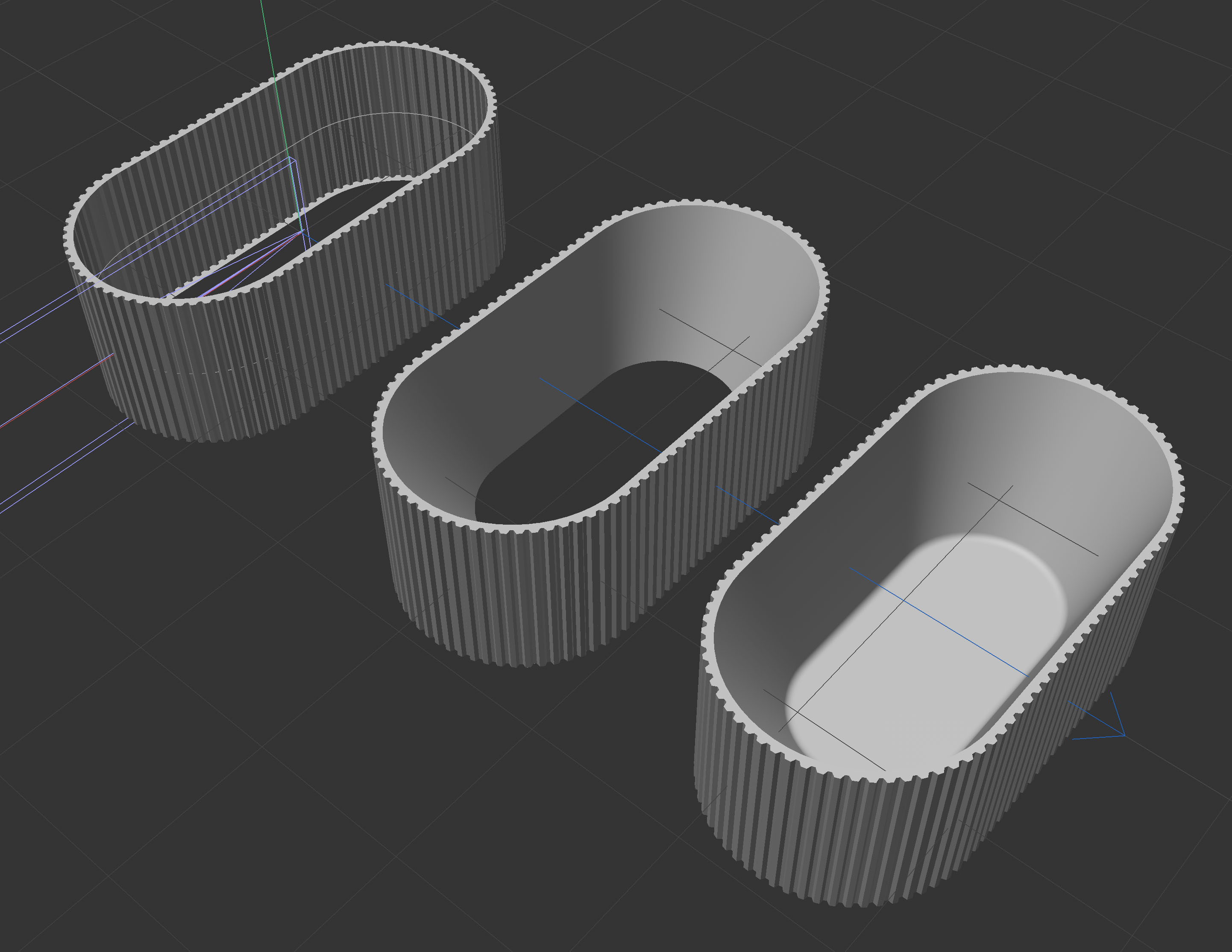

avrei necessità di modellare un tipo di vasca da bagno con righe in rilievo nella parte esterna
ho realizzato il modello base senza righe, ma ora come faccio ad applicare il rilievo ondulato come da immagine?
sto anche provando col cloner e deformer FFD e avrei anche fatto la parte esterna... ma ora come lo fondo col modello base?
cloner e deformer ffd.JPG (156.95 KiB) Viewed 3745 times
O forse meglio lasciare modello base liscio e applicare un displacement (ma non so se esce fuori un risultato di qualità)
dovrei fare anche dei render ravvicinati quindi il risultato dev'essere perfetto
Volume builder come lo vedete?
Mi sono perso, sarà che è lunedì... come proseguo? :?:

Crea un modulo, lo moltiplichi quante volte ti serve, poi gli fai seguire il bordo della vasca con lo spline wrap deformer. Rendi tutto editable e aggiungi ulteriori dettagli.
Per il fondo prendi la spline, la scali, tappi il tutto e infine applichi un bevel deformer per la stondatura.

Quì la mia soluzione, è quasi tutto parametrico, ovviamente non ho prestato troppa attenzione a dimensione e stondature:

Sirio76 wrote: ↑Mon Jun 26, 2023 5:02 pm Quì la mia soluzione, è quasi tutto parametrico, ovviamente non ho prestato troppa attenzione a dimensione e stondature:
vasca.c4d.zip
Fantastico Sirio, grazie mille della dritta
alla fine avevo già fatto una cosa simile ma non con lo Spline Wrap ma direttamente nel cloner mettendo Object e inserendo la spline (vedi seconda immagine)
ma mi ero perso sul chiuderla perchè mi veniva una mesh esageratamente fitta, il pezzo principale aveva troppe suddivisioni
Il tuo modello ha reso definitivamente l'idea, ora non mi resta che replicarlo inserendo la grandezza giusta (il tuo è 4cm quello reale massimo arriva a 2cm ma cambia poco il senso è quello)
L'idea di Abe della loft pure non l'avevo considerata e anche quella poteva andare probabilmente
