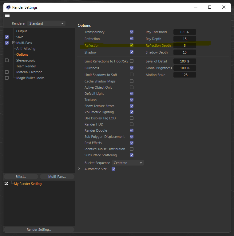

Nelle Opzioni di Rendering c'è da sempre la profondità di riflessione (Reflection Depth) che normalmente è settata a 5.
Questo significa che se metti due specchi uno di fronte all'altro ed inquadri le riflessioni dovresti ottenere solo 5 riflessioni.
Screenshot 2023-09-06 180031.png (65.54 KiB) Viewed 4710 times

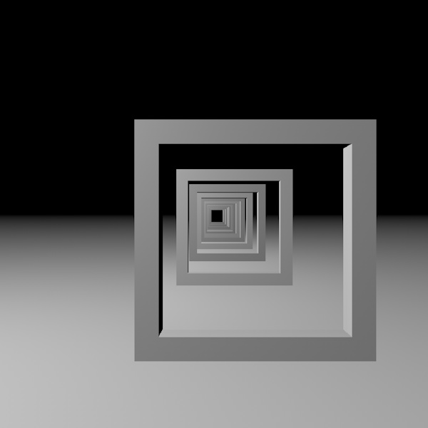

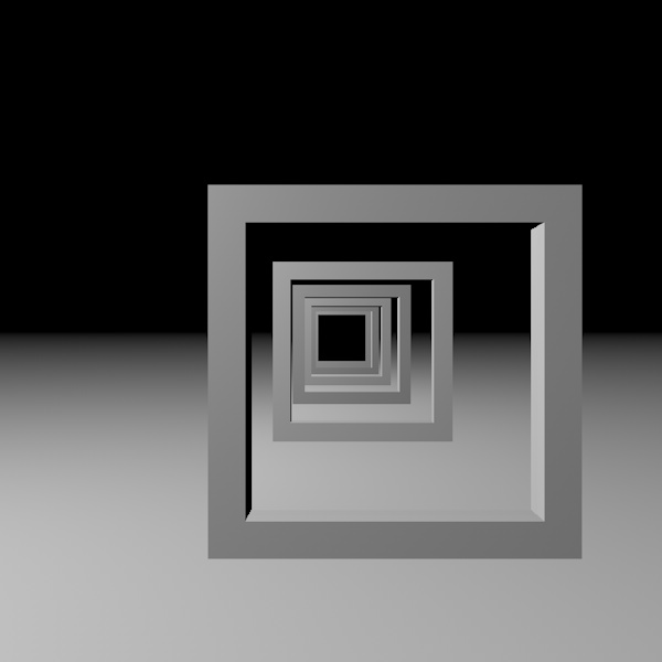

Infatti ho provato e le immagini seguenti sono con riflessioni a 5 e a 20.
Va da se che più aumenti il parametro e più ottieni un effetto realistico.
Ovviamente il tutto se si sta parlando del motore interno di Cinema, con altri motori probabilmente non funge!
