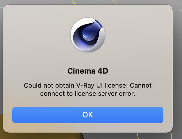

Buongiorno a tutti,
da giorni, lanciando il render da VFB su un un file già tutto impostato e settato, mi dà questo messaggio che allego; era scaduta la licenza
- Perciò, rinnovo vray, lo installo (forse ho sbagliato qualcosa nella installazione) e se lancio il VFB continua il problema
- Preciso che uso Mac, OS Ventura
- Ho Release S24
- Ho scaricato la versione più recente per C4D Mac Big sur, ma il messaggio è sempre lo stesso
- Scrivo qui perchè da giorni ho scritto all'assistenza Chaos ma nessuna risposta e devo lavorare.

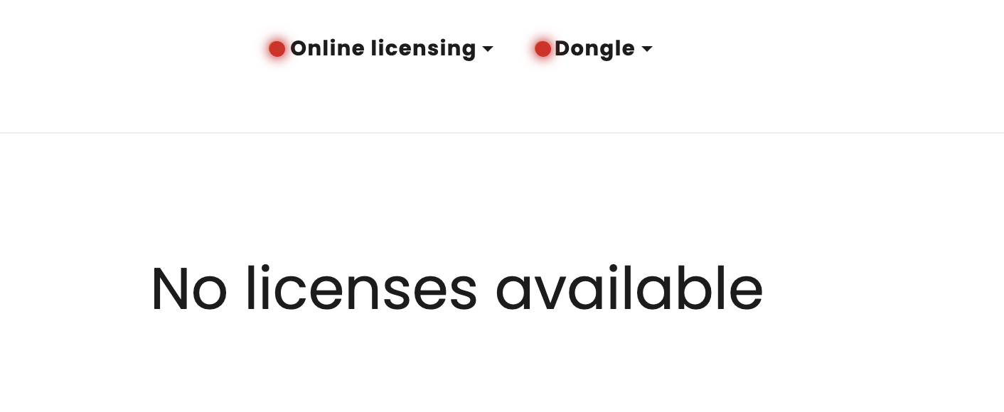

Ho installato il vray
questo che allego è lo screnshot della finestra che si apre ma non capisco cosa fare
Eppure si trova nel sito chaos dove ho acquistato e sono logggato

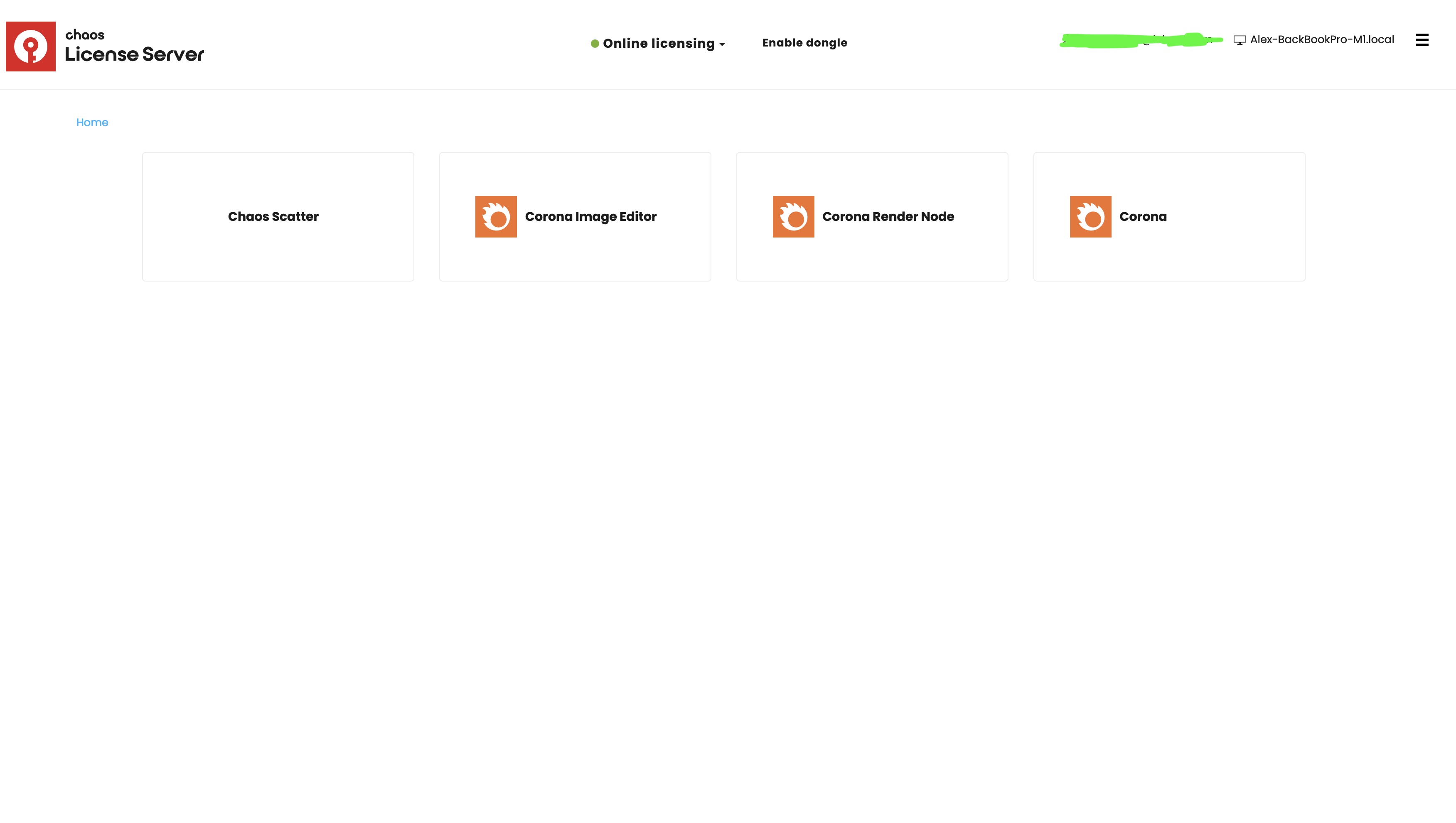

Spe...sul computer dove hai installato Vray (presumo il 5 o 6) viene installato anche il Chaos License Server, ovvero un applicativo che gira in background che da la licenza a Vray.
E' raggiungibile tramite il browser che usi abitualmente, tipo SAFARI, digitando l'indirizzo http://127.0.0.1:30304 , li dentro dovresti trovare la possibilita di entrare con il tuo account Chaos, lui fara' un controllo e dara' la licenza a vray....

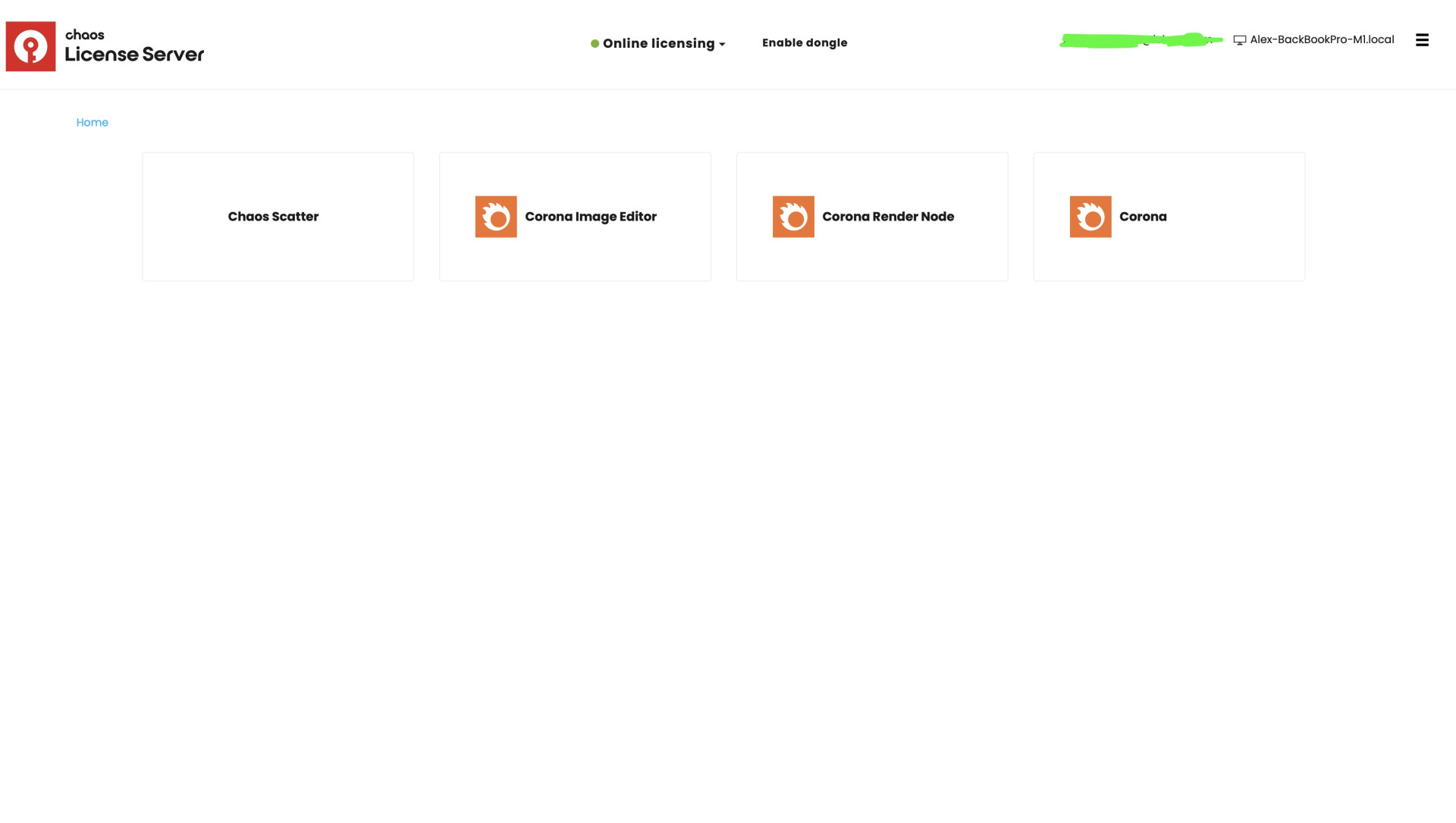

Uno screenshot del mio chaos...
Posts: 10608
Re: Vray non funziona
Non avevo visto l'immagine allegata...eh ma dentro questa pagina devi trovare per forza il modo di loggarti altrimenti vray non prendera' mai la licenza. Ovviamente verifica tutte le compatibilità con la versione di cinema4D che stai attualmente usando, sai che vray e' un po delicato con le versioni, ce ne' una per ogni cinema4D e devi essere sicuro che tutto sia compatibile...
Controlla che non ci sia un firewall che blocca il chaos license anche se dubito...

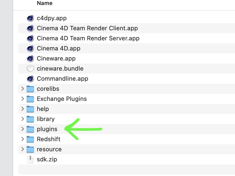

Ora però devo indicare al Vray il percorso di installazione nella S26, ma non compare la cartella Plug in: dove la trovo?

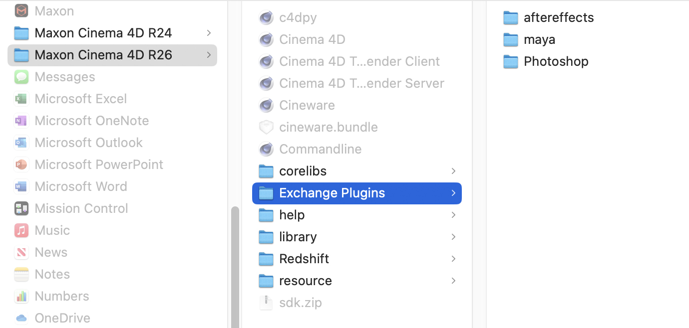

... o meglio, esiste una cartella di excange plug in, allego screenshot
Posts: 10608

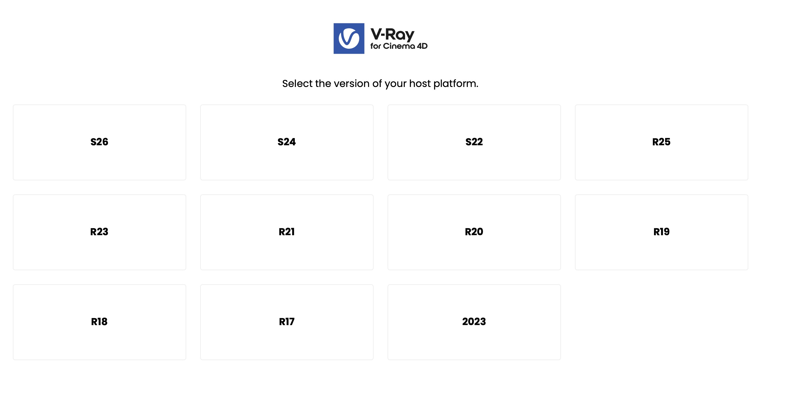

No spetta, non devi indicare niente. Se hai Vray per S26 si installa da solo sulla S26. Non devi indicare nessuna cartella plugin in quanto la cartella plugins se non e' presente dentro la ROOT di cinema4D viene creata da l'installer.
Vray non dovrebbe avere un installer generico stile Corona Render, ma dovrebbe avere un eseguibile di installazione per ogni versione di Cinema4D...almeno mi pare. :)
Vedi qua sotto nell'immagine del download della chaos?
