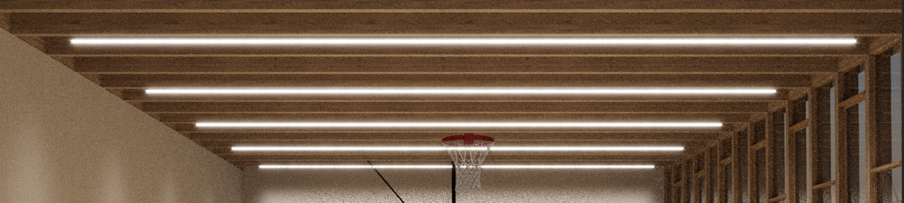

Alessandro visto che ci sono ti pongo un altro problema. Ho renderizzato un edifico sportivo e come vedi dallo screen shot al di la del tabellone del canestro, in cristallo, non vengono renderizzate le luci area dei corpi illuminanti. Come la risolvo ?

Posts: 10608
Re: Panorama esterno
anche io in una scena ho riscontrato quel problema, ma era un rendering di esterno che per via dell'esposizione della camera non mi mostrava le luci area come una lasagna bianca e diventano nere.
Non saprei se e' un problema di rendering oppure e' la rifrazione che sta mandando fuori campo le luci area e non vengono visualizzate, perche' non si vedono proprio nemmeno come lasagna bianca...
Per caso dentro le loro opzioni c'e' disattivo qualche flag relativamente alla visibility?
ps: che cinema4D e corona stai usando?
In caso se ci invii la scena gli diamo una controllata...
arkiGiò
Posts: 108
Joined: Mon Apr 12, 2010 10:02 am
Post by arkiGiò »
Ciao Alessandro la versione di Cinema che uso è la 2023 con Corona 9, ho controllato nelle luci e l'opzione "visibile in refraction " è attiva e cosi pure il vetro cristallo ha le caustiche attivate , quindi non saprei .
Posts: 10608
hai provato cosi' per test, ad abbassare tutte le luci area perche' non siano troppo "dentro" lo scanso delle travi? cosi per capire se e' la rifrazione che ti sta "simulando" un punto di vista più basso e quindi sono nascoste, oppure c'e' qualcosa che non quadra....

arkiGiò
Posts: 108
Post by arkiGiò »
Alessandro ho eliminato il tabellone e come vedi le luci compaiono , non sono nascoste dalle travi , il problema sta nel vetro cristallo
