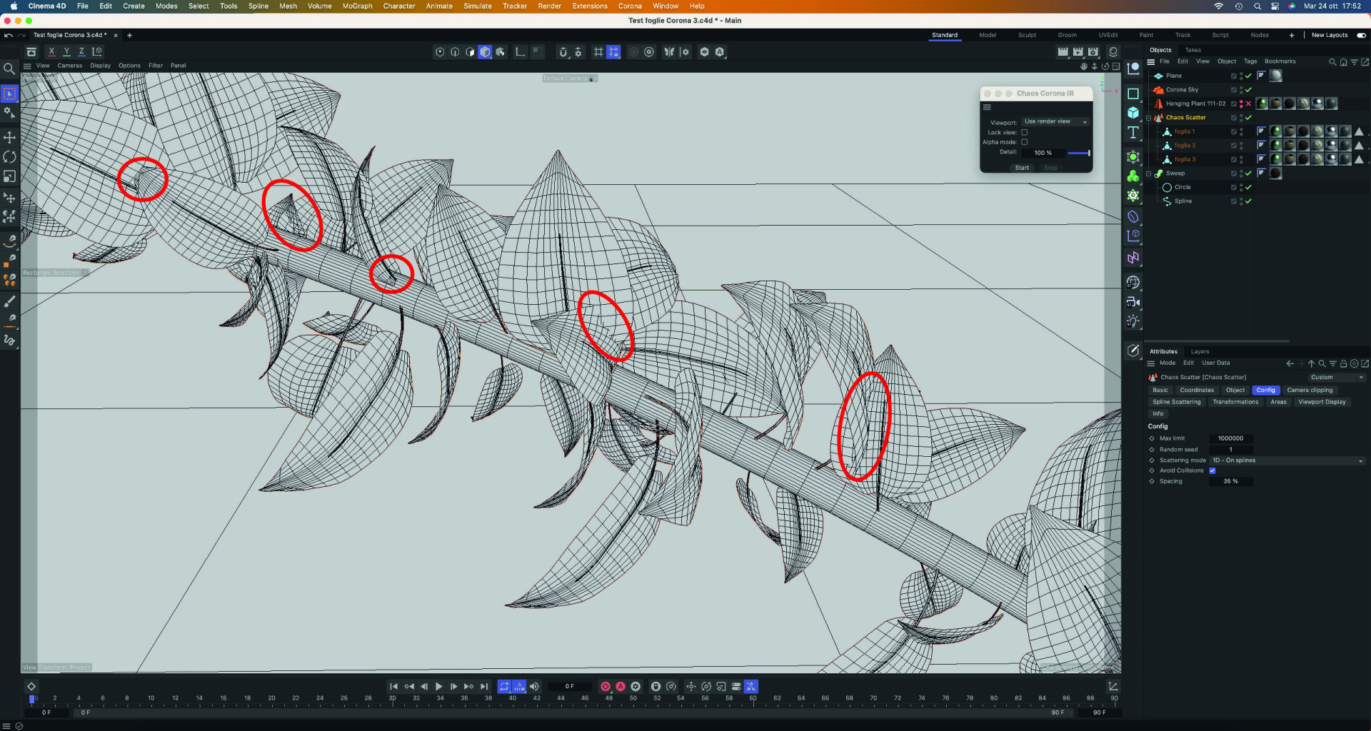

Ciao a tutti,
sto cercando di realizzare dei rami con foglie, come nel tutorial in C4DZONE TV “Creare una rampicante”, però con l'amato Chaos Scatter di Corona.
La difficoltà è che le foglie continuano ad intersecarsi fra loro e il ramo, nonostante ho attivato “Avoid collisions”, giocato con il parametro "Spacing" e allineato gli assi delle tre foglie usate. Allego due schermate, spero qualcuno mi possa dare qualche dritta.
Grazie!
Posts: 10590
Re: Rampicante con Chaos Scatter
Oddio, non penso si arrivi a non farle proprio compenetrare, dovrebbe analizzare una collisione totale tra le foglie comportando un altissima quantità di calcolo, l'avoid collision credo lavori specificatamente con un box che ne limita il toccarsi...credo sia inevitabile che le foglie siano incastrate. Nella vegetazione che puoi acquistare, anche di livello professionale tra alberi e cose simili, la compenetrazione delle foglie e' raro vederla a media distanza...

pappa3d

Ciao Alessandro,
grazie per la risposta, avere un parere esperto è sempre di grande aiuto anche per capire fin dove possono arrivare i softwares e quindi non ammazzarsi di tentativi.

abe3d
Post by abe3d »
In natura la disposizione delle foglie seguirebbe una spirale di Fibonacci, il che faciliterebbe di molto il lavoro e ridurrebbe le possibili compenetrazioni, ma soprattutto eviterebbe che le foglie si sviluppino a faccia in giù (cosa che invece è spesso presente nel tuo ramo). Il problema si ripresenterebbe comunque in casi di pieghe del ramo eccessive e/o rami che procedono affiancati. Come scrive Alessandro, per evitare del tutto il problema si dovrebbe procedere con l'analisi di tutti i vertici delle foglie, deformandole, ruotandole o sponstandole ma questo richiederebbe un lavoro troppo dispendioso...

abe3d
Posts: 1153
Post by abe3d »
Per me queste cose sono peggio di una droga e per non "cadere" nella sperimentazione, ti passo questo link che ho trovato in rete dove viene spiegato in modo semplicissimo l'applicazione delle regole di sequenza in base al tipo di pianta https://www.tutto-scienze.org/2008/10/f ... di_25.html
A mio avviso realizzabile con un semplice matrix (mograph) e un effettore formula...

Grazie abe3d! Diciamo che per il momento risolvo spostando manualmente le foglie che mi danno problemi anche perchè sono pochi i rametti nella scena.
Grazie per il link, darò un occhio anche perchè queste cose (come per tutto) sono difficili solo fintanto che non si sa come farle e possono sempre tornare utili.
