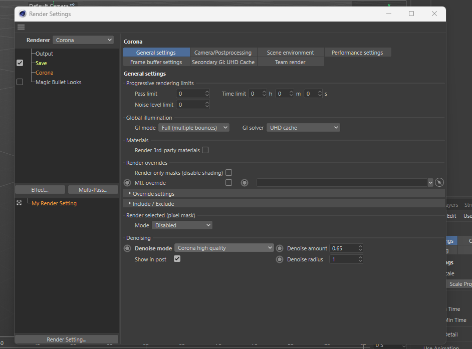

Tire91
Posts: 14
Joined: Fri May 13, 2022 7:53 pm
Re: Animazione scenario Interior design
Post by Tire91 »
Buongiorno, ecco lo screen (come pass limit ho provato anche altri valori più o meno alti. Vedi qualcosa di sbaglaito?
Grazie :)
Screenshot 2023-11-01 173755.png (77.81 KiB) Viewed 5920 times
Posts: 10609
Eh si, hai i limiti di render tutti a 0. Se metti pass 0, noise 0 e time 0, Corona render non si ferma mai e otterrai sempre lo stesso fotogramma per sempre. Devi impostare un limite di pass come ti avevo accennato inizialmente :).
