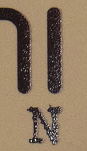

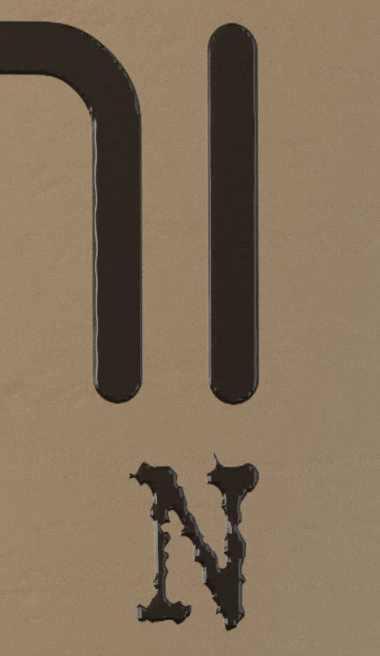

chiedo ancora consiglio, stavolta non riesco a riprodurre l’effetto della grafica su un packaging con stampa serigrafica (allegato “Serigrafia”) che oltre ad essere un rilievo visto molto da vicino è anche parecchio ruvido. Quello che ottengo con il canale Bump di Corona 10 è sì un rilievo ma piatto e anche frastagliato nei bordi dello spessore (allegato “Serigrafia_test”). Come posso fare?

a me sembra venuto un ottimo lavoro....in cosa non ti sembra venuto bene? si vedono bene i bordi rialzati realizzati dall'incidenza della luce e tutto il resto. Ok la frastagliatura sui bordi forse un po troppo accentuata e penso ti manchi del bump in generale sulla superficie ma sembra un ottimo lavoro...

solo che io vorrei riprodurre l'effetto più realistico come da allegato "Serigrafia" cioè la superficie della grafica è in rilievo e rugosa, non solo in rielievo uniforme e liscio. Come posso fare con Corona?

Beh perche' non inserisci un disturbo nello stesso posto dove hai usato il bump? ora non so tecnicamente come lo hai fatto, ma se usi uno shader LIVELLO di cinema4D e sotto ci lasci il tuo e sopra gli "blendi" un disturbo, dovresti poter avere la superficie rugosa :)
