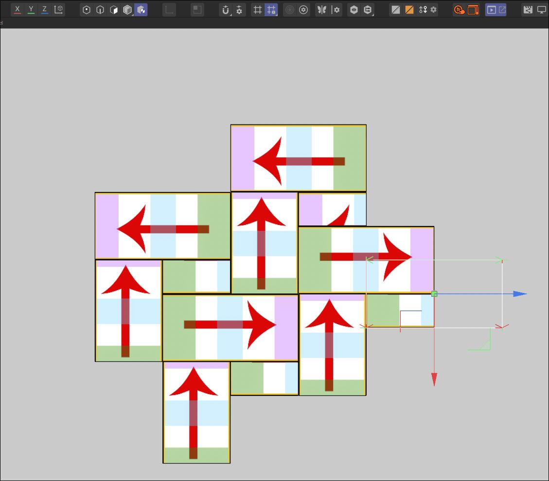

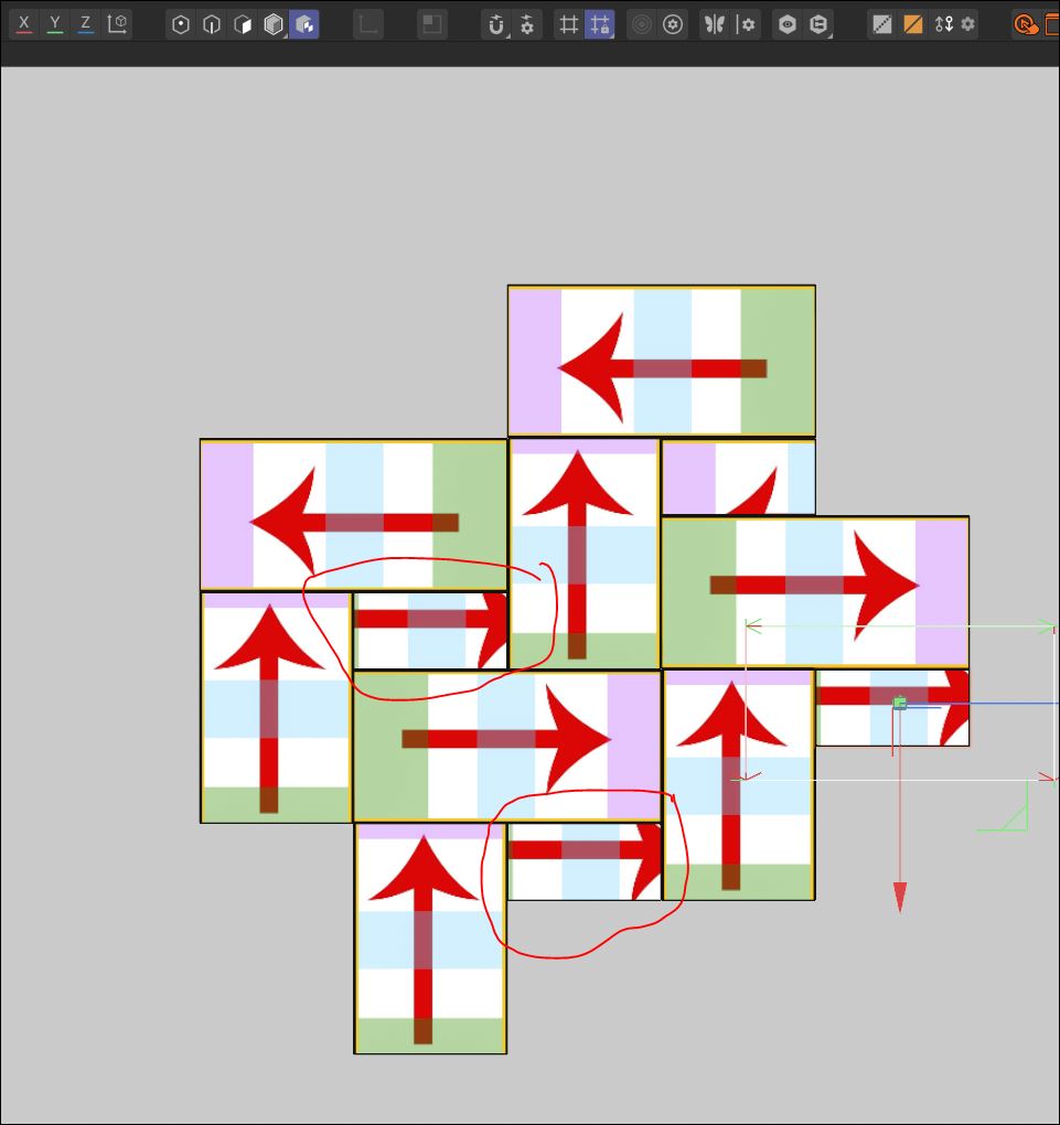

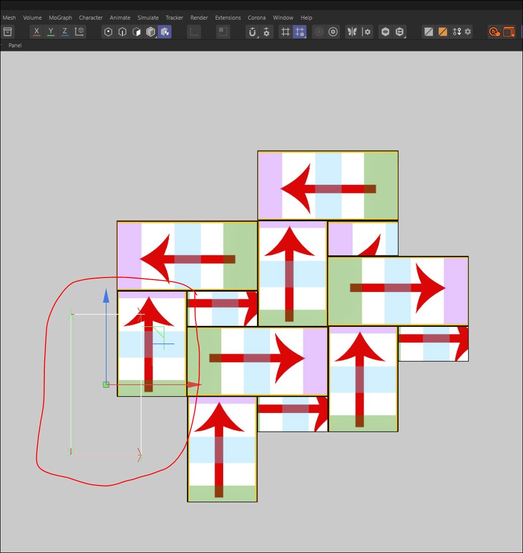

Incredibile.
Ho un altro problema.
Adesso la selezione funziona, ma non riesco a gestire la posizione della texture sull'oggetto.
In qualche oggetto mi permette lo spostamento, ma se riesco a farlo questo spostamente si ripercuote sulle altre dello stesso formato, come se fossero dei duplicatori quando invece sono copie. (allegati A e B)
In altri oggetti invece, senza apparente motivo, non mi permette nemmeno di spostare la texture (allegato C), anche la texture è in proiezione cubica (allegato D)
Sono allibito.
Allego anche scena se qualcuno può verificarmi il problema.
Sono su Win10 + Cinema 2024.2
Grazie
