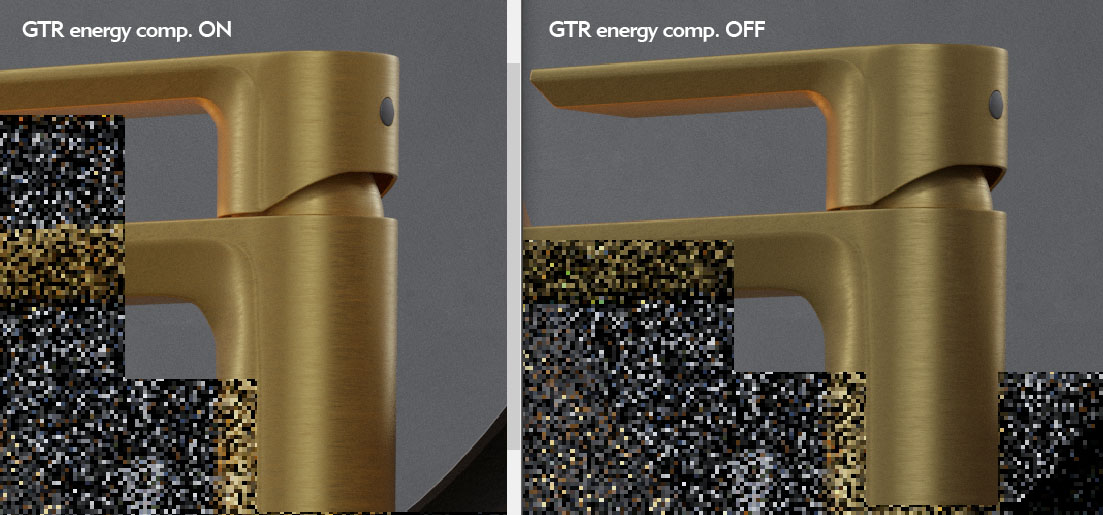

Sto cercando di realizzare un materiale metallico ORO spazzolato da mettere su della rubinetteria e ho notato che utilizzando "vecchi materiali" ottengo un risultato più vicino a quello che vorrei ottenere:
VRAY gtr on off comparison.jpg (159.3 KiB) Viewed 4166 times
secondo voi è normale sta cosa?
perchè peggiora così il risultato con GTR on?
la cosa più importante però è: come ripristino questa spunta sui materiali che creo dal pannello "nuovo materiale"?
sembrerebbe nascosta come opzione

Il risultato non mi sembra ne migliorato ne peggiorato, è semplicemente diverso
A occhio direi che per avvicinarti al risultato di destra ti basta fare il colore del diffuse leggermente più scuro.
L'opzione per gestire il passaggio dal vecchio al nuovo materiale non è trasparente, ma se chiedi agli sviluppatori forse ti possono indicare come fare.

ma è come "cattura" le riflessioni che è diverso e sinceramente non mi piace
non ho provato con un materiale Nodale ma suppongo il risultato venga sempre come quello di SX
Sirio secondo la tua esperienza il materiale è realistico? Da l'effetto di essere ORO Spazzolato?
secondo me c'è qualcosina da sistemare, ma non saprei cosa sinceramente
inoltre c'è l'anisotropia settata su local X che fa quel brutto effetto riflesso netto sui bordi curvati che si mescolano al cilindro che rovinano tutto
ho trovato uno stratagemma col fresnel mi pare, messo dentro il canale anisotropy per addolcire quella transizione orribile
ma anche qui non sono certo di quello che ho fatto

Sinceramente non mi da per niente l’idea di essere oro spazzolato, né dovrebbe darla visto che i rubinetti d’oro non sono proprio prodotti abitualmente in commercio. Io direi che devi puntare sull’ottone come tono e costruzione, per il resto l’ideale sarebbe avere un riferimento reale, per capire il livello di spazzolatura che può essere più o meno pronunciato, poi lavorerei sulle luci e il contesto, che su materiali riflettenti contano moltissimo. Quanto alla differenza di resa resto dell’idea che scurendo il tono nel diffuse ti avvicineresti al vecchio risultato. Non vedo differenze nella cattura del riflesso, ma parlarne così a sensazione secondo la nostra percezione è inutile, per vedere se ce ne sono dovresti confrontare sui due modelli il canale specular e reflection.

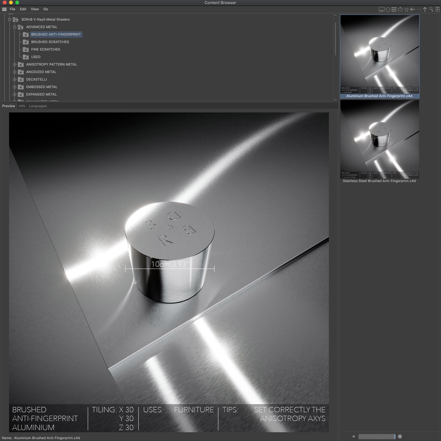

Molti metalli hanno strati protettivi anti-impronta o anti-ossidazione, ed è proprio questo il caso in cui devi aggiungere un leggero coating.
In questo shader ad esempio vedi due lobi speculari, uno oblungo per l’anisotropia dovuta alla spazzolatura e uno leggero isotropo dato dal coating anti impronta, settato tipo a 0.1 con un po’ di glossiness
Ovviamente non tutte le finiture hanno un coating quindi va usato a seconda dei casi, non è assolutamente scontato che ci debba essere.
Più che il materiale che è abbastanza semplice dovresti concentrarti sul contesto, un’intorno con molto contrasto tra luci e ombre aiuta tirare fuori i riflessi e quindi le forme.
