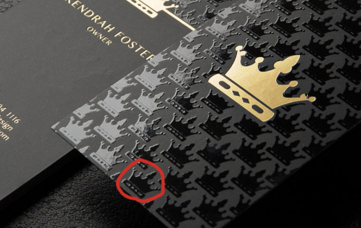

Salve a tutti,
chiedo consiglio su come realizzare con Corona l'effetto vernice UV, allego immagine di esempio (la parte cerchiata in rosso). In pratica è una vernice trasparente densa che viene applicata su supporto cartaceo. Se si guarda attentamente si vede che è la vernice trasparente stessa ad avere uno spessore infatti sotto sulla carta non c'è un rilievo.
Sto facendo fatica ad ottenere questo effetto, ringrazio chi mi vuole dare una mano.
Ciao.
Effetto UV copia.jpg (228.86 KiB) Viewed 4176 times
Posts: 10608
Re: Effetto stampa vernice UV con Corona
Questo effetto lo puoi fare in maniera rapida inserendo nello slot del materiale, zona roughness, una texture con quel particolare disegno, in bianco e nero.
Il livello del bianco ti darà la parte opaca (il fondo della carta) la parte nera ti darà i ricami lucidi. Ovviamente per poter controllare le due cose dovrai lavorare con le scale di grigio altrimenti il bianco sarà 100% roughness e il nero 0% roughness.
La stessa la rimetterai nel bump per ottenere il rilevo.

Grazie masterzone,
una guida preziosissima per non perdersi nei meandri del 3D! :)
