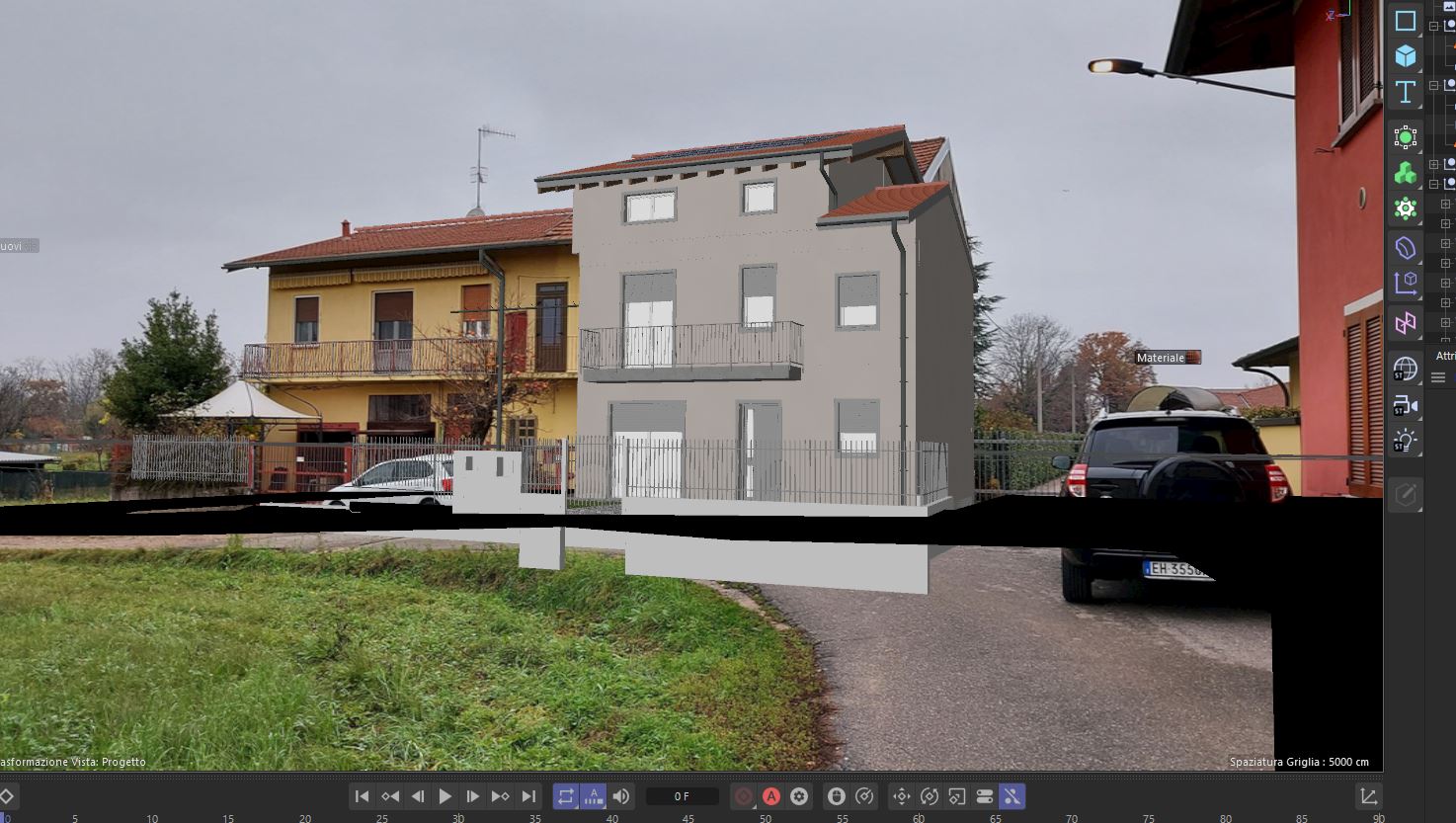

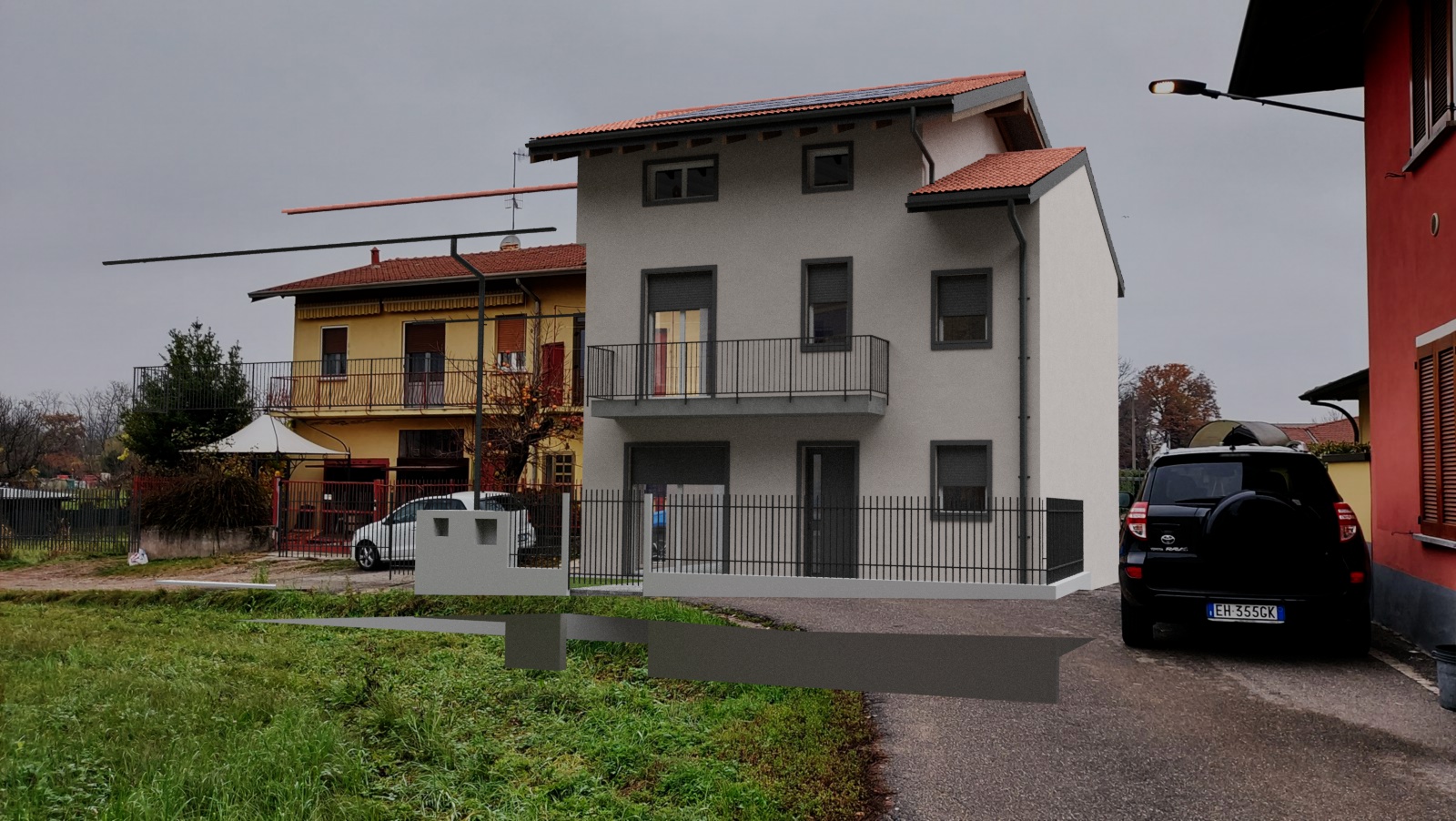

Ciao a tutti. Chiedo il vostro aiuto perché da sola non riesco a trovare la soluzione. Sto facendo un inserimento che generalmente per trovare la giusta prospettiva faccio delle prove velocissime con Motore di Rendering - Standard. Poi dopo continuo il lavoro con illuminazione, materiali ecc con Corona. Sempre ho fatto cosi senza problemi. Invece in questo progetto (naturalmente dovrei consegnarlo in pochissimi giorni) quando faccio i rendering con Corona, la prospettiva cambia e sembra più vicina la casa. Siccome da poco che ho aggiornato sia C4d a 2024 e Corona a 11 , pensavo che fosse un errore della nuova versione, quindi sono ritornata alla versione 10, ma il problema rimane.

Ciao Masterzone, grazie per la risposta. Faccio i rendering con la Visualizzatore immagini. Allora le camere le ho definite nella versione C4D 2024 e si sballava tutto anche se ho trasferito il progetto nella versione C4D 2023. Ma solo se faccio il rendering con Corona.
Ho fatto una prova copiando la posizione, focale della camera ad una camera creata direttamente nella versione 2023 e l’inserimento viene giusto.

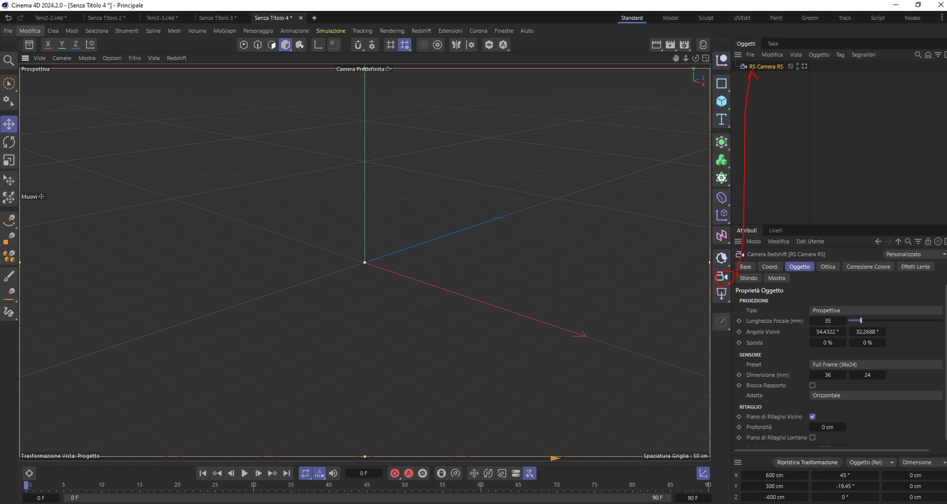

Ho capito! Praticamente nel C4d 2024 quando scelgo la camera per poi scegliere il Calibratore Camera per creare la prospettiva mi da automaticamente Camera Redshift, poi quando faccio rendering con Corona mi sballa tutto. Quindi prima di cominciare lavorare in questa versione devo controllare che nei settaggi di rendering, il motore di rendering non sia Redshift (mi sembra che sia default) e mettere standard (per le prove della prospettiva)

Ah si mi e' successo anche anche a me di notare questa cosa....non ho piu usato il calibratore camera e faccio la camera dal menu di corona che salta la camera di RS...pero' effettivamente ti conviene mettere il calibratore camera facendo la camera dal menu di corona, cosi' fa la camera standard :)
