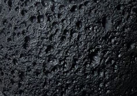

Salve a tutti ho bisogno di un aiuto abbastanza urgente, mi è stato commissionato la realizzazione di un oggetto sferico per contenere al suo interno un altro oggetto, il modello 3D l'ho realizzato utilizzando il programma Rhino, ora però su alcune parti dell'oggetto devo creare una superficie porosa, simile alla pietra lavica, mentre nella parte interna il motivo deve restare lo stesso solo un po' più regolare, purtroppo non riesco a trovare una soluzione per la realizzazione di queste parti, volevo sapere se fosse possibile farle e poi se è possibile selezionare solo alcune zone sulle quali inserire questa "texture".
Vi lascio in allegato le immagini della texture da realizzare
Texture interna
Texture interna
Texture interna.JPG (14.62 KiB) Viewed 6159 times
Texture esterna
Texture esterna
Texture esterna.JPG (40.87 KiB) Viewed 6159 times

L'oggetto purtroppo per questioni di privacy non me lo fanno pubblicare, però essenzialmente è una sfera con la parte esterna liscia e l'incavo del logo nella parte superiore, mentre al suo interno è presente un anello maschio nella parte inferiore della sfera e il femmina nella parte superiore e una estrusione in entrambe le semisfere per l'inserimento del prodotto.
La mia unica problematica è il rendere la superficie liscia ottenuta dalla modellazione come quelle o il più simile possibile alle immagini che ho caricato, poichè l'oggetto andrà stampato in 3D

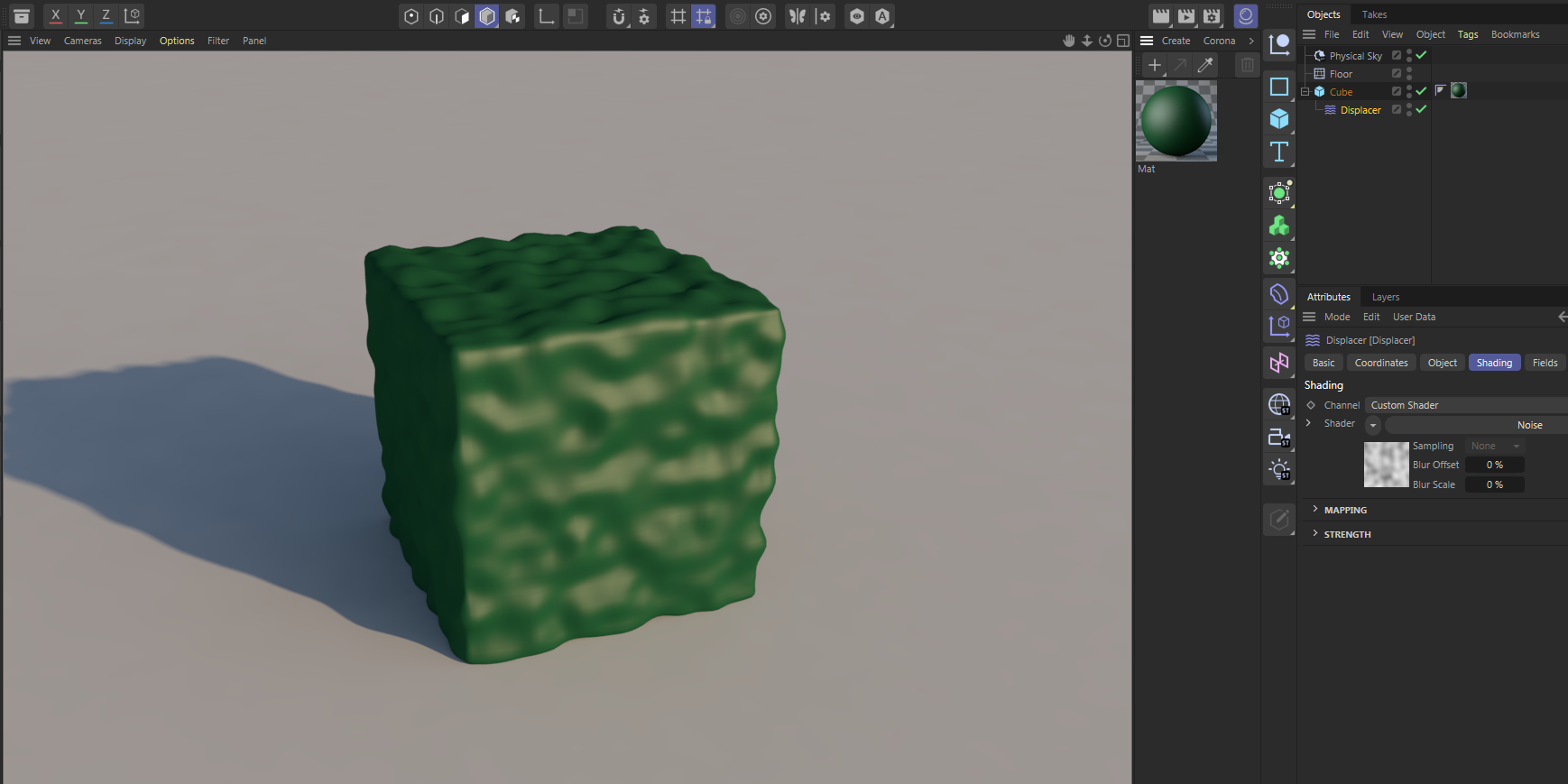

Dato che l'oggetto andrà poi stampato in 3D secondo me con Cinema le strade da percorrere sono due:
1) trovare o creare appositamente le texture che ti servono come mappe in scala di grigio e usarle per il Displacement. Una volta ottenuto l'oggetto trasformarlo in oggetto 3D in modo che le deformazioni del Displacement diventino 3D.
2) Sfruttare la sezione Sculpting di Cinema, non ne sono sicuro ma mi sembra che si possano usare dei Brush personalizzati, e quindi potresti usare sempre le tue mappe, ma tutto da verificare e comunque padroneggiare lo Sculpt non è facile se non l'hai mai usato.

Ti ringrazio tanto, una domanda banale ma non per me ahah, come faccio a passare dal materiale con displacement a modello 3D così da far vedere anche nella modellazioni le deformità?

Beh si in effetti dovresti usare un deformatore Displacer, in questo modo ottieni proprio una deformazione del modello, che poi selezionerai con il tasto destro cliccando successivamente Current state to Object (Stato corrente ad Oggetto).
Il problema è che tu la deformazione la devi mettere solo su alcune parti e la cosa diventa abbastanza complicata, forse si farebbe prima a stamparlo liscio e a rifinirlo a mano!

Leggendo ora come si sta evolvendo la cosa, penso che lo sculpt sia la soluzione migliore, imprimendo sulla superficie le texture arriveresti ad un risultato a zone dove preferisci, perche' la parte di sculpt puo' comunque essere sfumata o cancellata con una specie di gomma...
