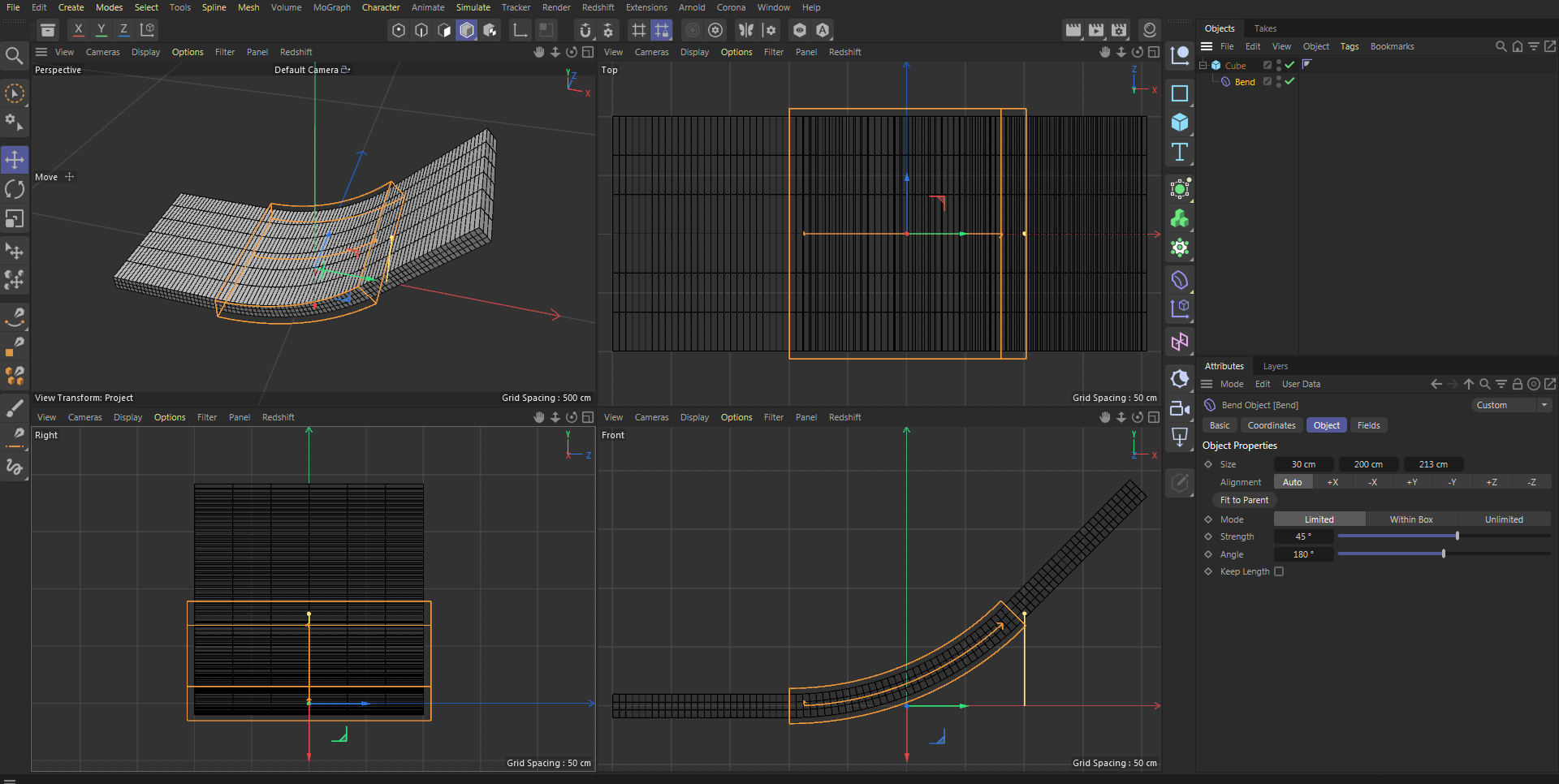

Salve, sto cercando di capire il vero funzionamento dei deformatori, per esempio l'utile "piegare". Funziona solo con primitive? Con spline estruse? Serve collassare la parametrica per avere i punti precisi su cui far piegare o ruotare l'oggetto? Se volessi curvare il piano di un tavolo sul solo piano X ad una precisa "altezza"?

I deformatori funzionano con qualsiasi oggetto, purché tutto l'oggetto o perlomeno la parte dove agisce il deformatore, sia adeguatamente suddivisa in modo da deformarsi al meglio!
Nell'esempio un deformatore Bend (Piegare) applicato ad un Cubo ancora parametrico, come vedi dato che come Modo di funzionamento ho settato Limited, esso agisce solo nella parte di oggetto che sta all'interno dell'area del deformatore.
Per quanto riguarda misure precise temo non sia possibile Cinema non è un CAD.
Comunque la cosa migliore da fare è leggere il manuale, seguire tutorial e soprattutto sperimentare!
