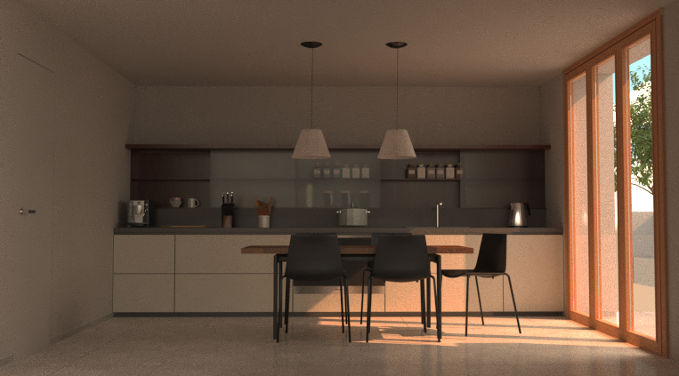

Ciao a tutti, sono nuova e ho bisogno di un consiglio.
Mi è stato dato un file SketchUp da renderizzare su 3ds max con V-Ray.
Io non sono praticissima, ho fatto un corso dove avevo ottenuto dei bei risultati, ma è passato tempo e adesso non riesco a fare mente locale.
Non so se magari il problema è che il modello viene da SketchUp o se il problema sono i vari settaggi.
Fatto sta che non riesco a renderlo fotorealistico..
Alcuni accessori li ho sostituiti dai modelli che ci sono nella libreria di Vray, tra cui la pentola che però è troppo squadrata.. il problema comunque è a livello generale.
Qualcuno può darmi qualche dritta?
Vorrei pure chiedere se comunque, col livello di esperienza che vedete, è un lavoro che meriterebbe di essere pagato e quanto basso dovrei tenermi nella richiesta..

I settaggi non ti danno nulla in più, pensa alla base piuttosto. Ripristina quindi i settaggi di render di default e attiva il denoiser, poi lavora meglio sulla luce, sia naturale che artificiale, nel VFB comprimi gli highlights con un’ exposure layer, poi usa un filmic tone mapping e se serve un white balance. Poi pensa ai dettagli

Sirio76 wrote: ↑Thu Mar 07, 2024 11:14 pm I settaggi non ti danno nulla in più, pensa alla base piuttosto. Ripristina quindi i settaggi di render di default e attiva il denoiser, poi lavora meglio sulla luce, sia naturale che artificiale, nel VFB comprimi gli highlights con un’ exposure layer, poi usa un filmic tone mapping e se serve un white balance. Poi pensa ai dettagli
Quindi che i modelli 3D provengano da SketchUp non influisce sul render? Io ho modificato i materiali utilizzando quelli di Vray, ma magari serve qualche modifica per renderlo più realistici..

Non serve una modifica, ne servo tante, ma non puoi pretendere che toccando un pulsante magicamente esca fuori un render foto realistico. Ripeto parti dalle basi, poi sistema mano a mano tutti i difetti. Io sono più di 25 anni che faccio questo lavoro e ogni giorno imparo qualcosa di nuovo, quindi non avere fretta e non sperare che con uno schiocco di dita si possano ottenere buoni risultati. Bisogna studiare, lavorare e fare pratica e mano a mano col tempo otterrai una qualità migliore.
Sistema a una cosa alla volta

Riguardo ai modelli importati da SketchUp, fidati che non è un problema. L'importante è che siano ben realizzati. Io infatti uso sempre questo approccio iniziale modellando tutto con SketchUp appunto.
Ti consiglio si esportare in obj ma senza materiali.

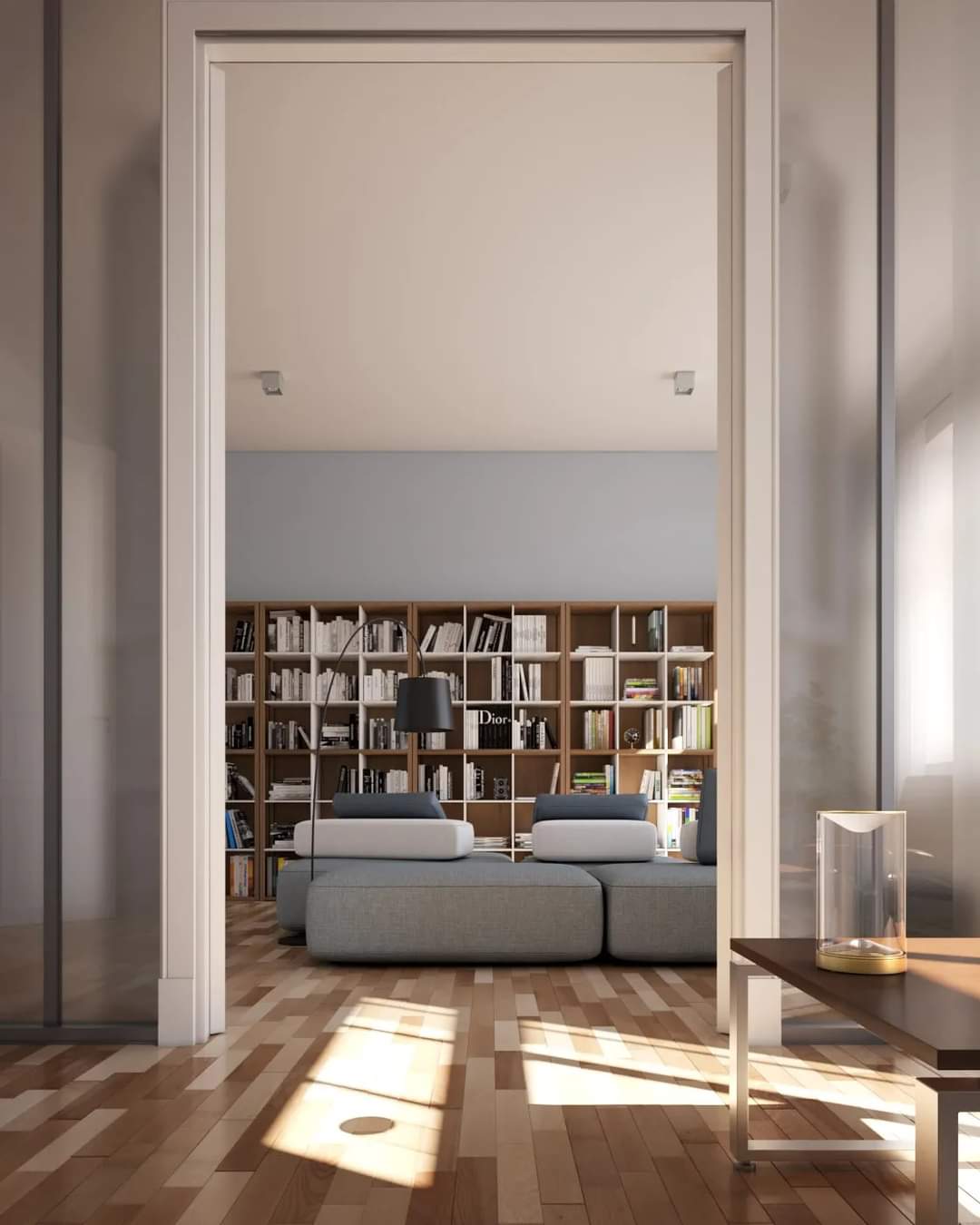

Lo so, ci vuole pratica.. avevo fatto un corso ed ero riuscita ad ottenere dei risultati che però adesso ho perso. Mi piacerebbe riuscire a pareggiare questi, che ho fatto io, ma non ricordo più alcune cose perché mi sono fermata..
