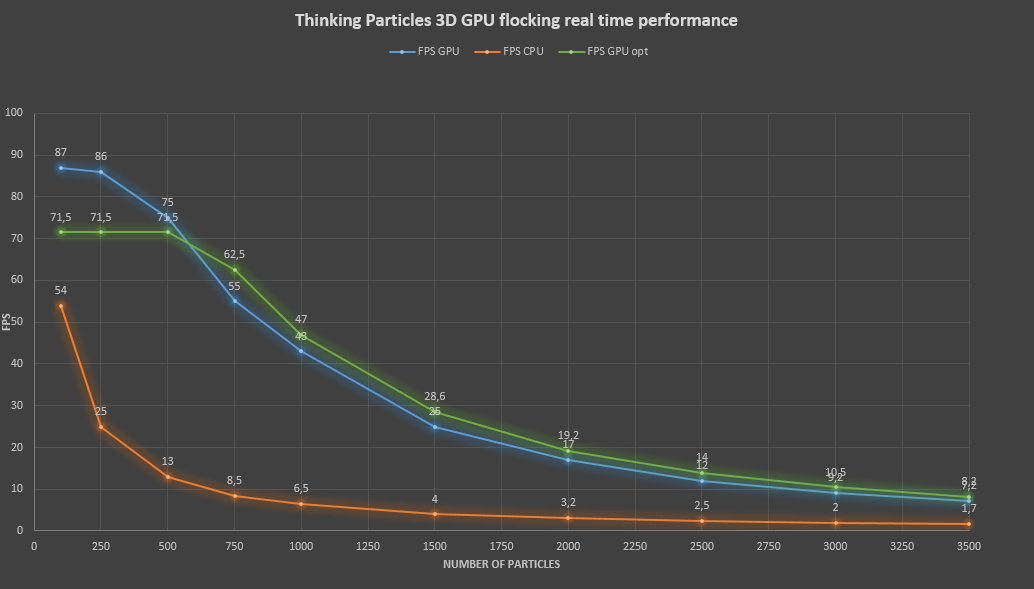

Oggi vi presento la mia nuova frontiera nella simulazione di creature artificiali.
Rivisitando la classica programmazione di script ed espressioni in <Python per cinema4d> con librerie esterne, ho realizzato il floccaggio 3D in tempo reale abbinando Thinking Particles (TP) alla potenza di una GPU NVIDIA.
TP offre un controllo senza precedenti su ogni aspetto del comportamento delle particelle grazie al codice Python. Completamente flessibile e non vincolato da nodi predefiniti permette di creare qualsiasi comportamento desiderato, dalla fisica realistica all'intelligenza artificiale. Le sue prestazioni tuttavia dipendono in gran parte dall'abilità del programmatore nell'ottimizzare il codice.
La GPU accelera drasticamente i calcoli rispetto alla CPU permettendo di visualizzare in tempo reale un comportamento fluido e interattivo delle particelle, offrendo un feedback immediato all'animatore. Gestire un numero elevato di particelle simulando migliaia di boid diventa finalmente possibile su TP.

I risultati ottenuti su una macchina specifica* sono comunque notevoli:
Simulazione di 1000 boid in tempo reale con un frame rate stabile di 45 FPS.
Dimostrazione del potenziale di TP e GPU per il floccaggio 3D in tempo reale.
Immagine 2024-03-09 002119.png (97.84 KiB) Viewed 9590 times
Su macchine più performanti e con BUS più veloci, ci si può aspettare un frame rate più elevato e la gestione di un numero ancora maggiore di boid. Nonostante il palese incremento prestazionale, come si evince dal grafico in allegato, il grande vantaggio nell'uso della GPU si avverte con l'aumentare del numero di particelle ma questo viene inficiato dalla fase di aggiornamento che deve comunque avvenire tramite la CPU e il codice c4dpython canonico.

*Test eseguiti su:
Intel(R) Xeon(R) CPU E5-4650 0 @ 2.70GHz
Processori fisici: 1
Cores: 8
Processori logici: 16
Memoria 32GB
SSD
GPU NVIDIA GeForce RTX 2070 Super

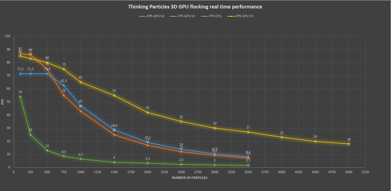

...Comunque, dopo la mia bella dose di pessimismo giornaliero, vettorizzando alcune funzioni (metodi) del codice ho portato il frame rate con 1000 particelle a 50 FPS ,corrono e si intersecano come anguille impazzite, non vedo l'ora di provarlo sulla nuova macchina...

...eeeee BOOM!
Questa è solo un'anteprima, il grafico mostra l'incremento raggiunto nei test che sto effettuando su CUDA-GPU, il livello di miglioramento è evidente e si può notare il guadagno relativo all'aumentare del numero di particelle.
Come anticipato, i calcoli effettuati sulla GPU devono tornare all'host (CPU) per aggiornare la posizione delle particelle e la viewport di cinema, quindi, sono abbastanza sicuro di non poter andare oltre con le prestazioni a causa del collo di bottiglia che si viene a creare con il passaggio CUP->GPU->CPU, ma già così credo di potermi ritenere più che soddisfatto.
Purtroppo, avendo modificato profondamente il codice, non posso più fare il paragone diretto con le prestazioni della CPU, quindi per praticità, ho aggiunto i nuovi risultati al vecchio grafico)
