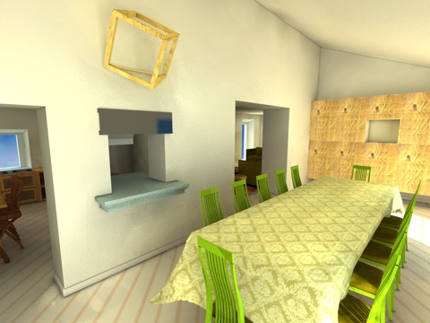

Ciao a tutti, ho abandonato momentaneamente l'idea di lavorare con v-ray.
non riesco a settare bene i valori di diffusione di alcuni metariali, ma sono testardo :? e non mollo, (vedere la diffusione del vetro sul muro) cmq quello che proprio non riesco a togliere e a capire da cosa dipenda è la luce che si crea tra il mobile ed il muro in fondo alla parete.
Vi do alcuni dati:
IG:
intensità 150%
precisione 70%
Prof. diff. 3
campioni Stoc. 100
ris. min 20
ris. max 75
Grazie a presto

guarda.... sai che prova puoi fare senza modificare nulla vedi che succede con precisione 50 e raddoppia ris. min e max secondo me gran parte di quelle robe scompaiono...
Ettore.
Posts: 10603
Re: AIUTO "AO"
esatto! la ris. minima e massima ti crea molti puntini in fase di prepass, che sono quelli che fanno il chiaro scuro tra le superifci...
Oltre tutto, se devi illuminare gli interni, metti una luce AREA con ombre AREA, rettangolare, al posto delle finestre, ricorda anche di attivare la decadenza nel TAB DETTAGLI, e tirala fino a circa il muro opposto...
non mettere fonti luminose senza ombre, sbiadiscono da morire...
Al limite insieme alla luce area in OGNI finestra della stanza, metti anche una luce infiinita con ombre nette fuori dalla finestra, per fare la toppa per terra bruciata...;)

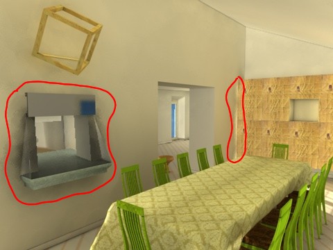

domanda sulle luci aere da porre alla finestre...
:roll: vanno messe solo su quelle che si vedono o anche su quelle che stanno dietro la vista ma che cmq illuminano? :?
Grazie ancora
davide75
Posts: 114
Joined: Mon May 19, 2008 6:54 pm
Re: AIUTO "AO"
Post by davide75 »
dunque ho fatto quelle modifiche alla GI, ho tolto il vetro per renderizzare in meno tempo.
Ho messo luci aeree con ombre aeree ad ogni finestra con luminosità100%, quelle alle finestre della sala con il tavolo l'intensità è 578%!! :shock: :shock:
il risultato non è un granchè.... :( anzi è osceno :!:

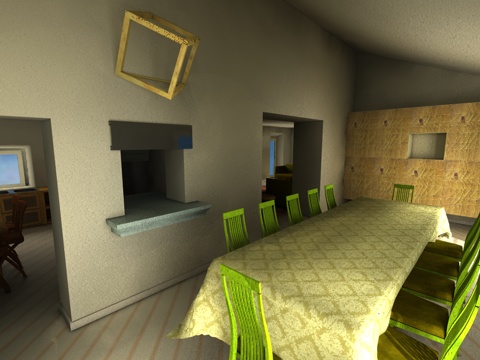

Questa è un'altra prova, ma ho aggiunto una luce omni con luminosità 20% senza ombre :nono , lo so che non si deve fare ma non so come risolvere il problema :(
Ho inoltre portato l'intensità della GI a 250%

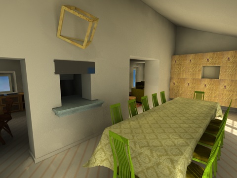

Adesso ho aggiunto una luce aerea con ombra aerea sul passaggio che porta alla sala, ed ho tolto la luce omni, sembra migliore, ma ancora non mi soddisfa

oh si si l'ultima prova mi piace molto! hai provato ad allargare un po la decadenza della luce area vicino alla finestra...piu che aumentarla troppo di intensita', magari allarga la decadenza pian piano fino a che l'esposizione della stanza ti piace...senza esagerare..
Hai fatto bene a levar la luce omni, ti sbiadisce tutto!...:)

Quoto Mz, proverei pure a diminuire il raggio max dell AO...
