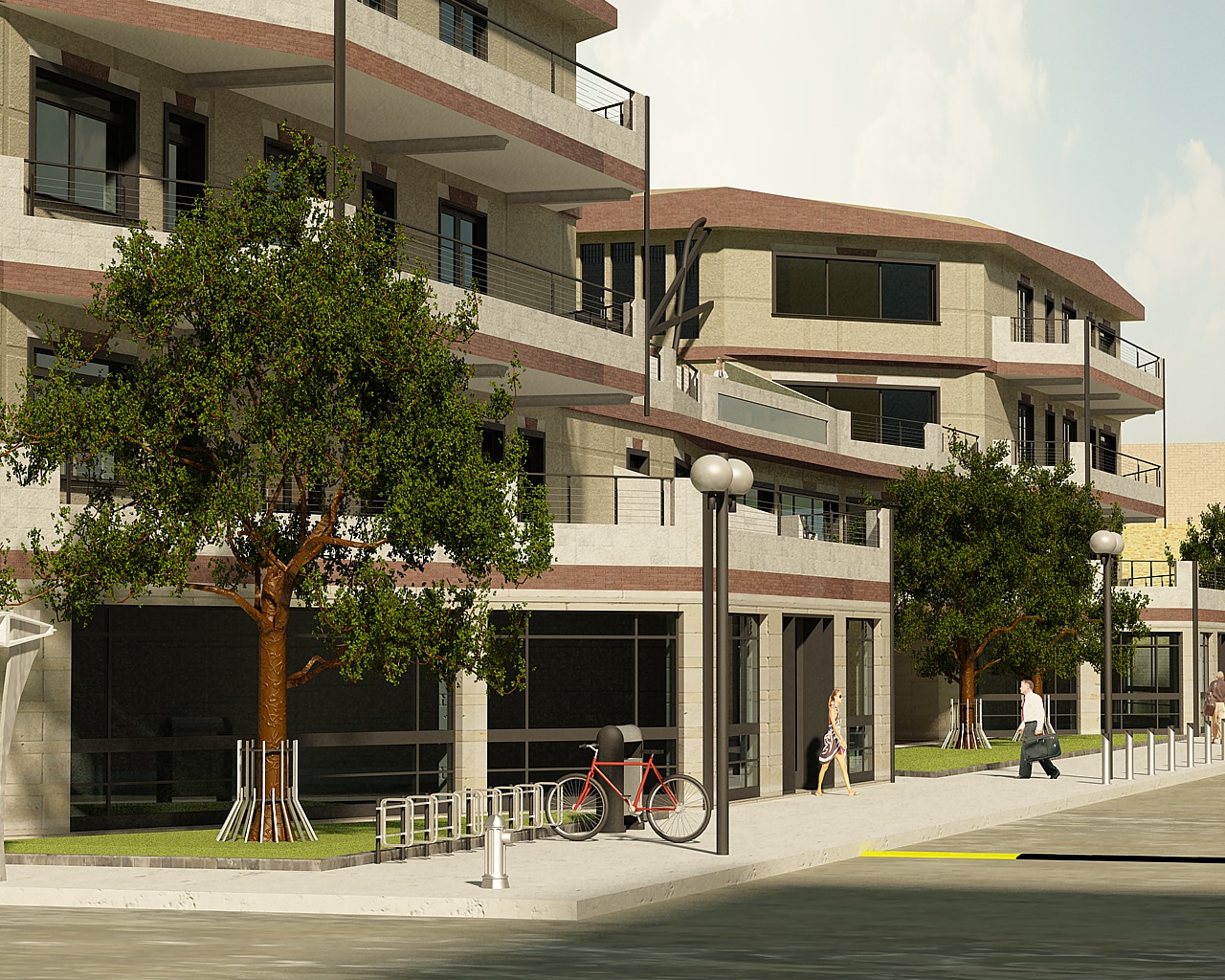

Ok ho messo il vecchio, aggiustato il bump dei materiali, la luce e avviato il render.. ve lo posto appena è pronto! :D

Ecco qui il nuovo Render..
Mmm il legno della corteccia l'ho sbagliato di brutto.. suggerimenti?!?!
Poi mi sa ke le persone devono essere più grandie la strada è troppo poco sporca ma nono so come aggiustarla.. chi mi da una mano?!!?
Infine volevo mettere nei riflessi dei vetri delle case.. ma non so da dove cominciare..
Se c'è qualcosa che manca sono aperto a qualsiasi osservazione e cretica!!
Grazie a tutti!!

3dr
Posts: 361
Joined: Sat May 17, 2008 3:33 pm
Location: Pescara
Re: Consigli miglioramento render x esame politecnico
Post by 3dr »
si l'albero è un po' di plastica..cerca qualche texture, anche per l'asfalto.
le persone sono sovraesposte..il che mi sembra strano visto che invece i materiali del palazzo non sono eccessivamente illuminati.
quindi più che modificare le persone proverei a modificare i materiali del palazzo che mi sembrano un po' piatti..hai inserito un canale specular?
per le riflessioni inserisci nell'apposito canale dell'enviroment una hdri o un immagine 360°
Basta poco...Che ce vò?!

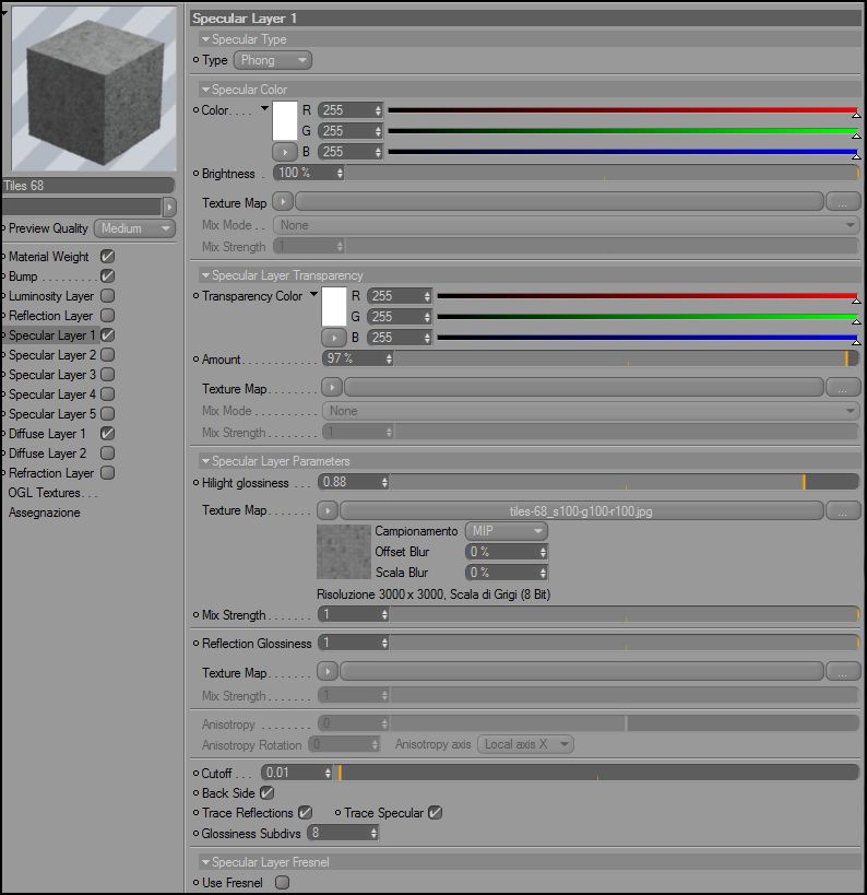

Grazie 3dr per l'enorme aiuto che mi stai dando!! ho messo una tex per la strada e per la corteccia.. ma non so dove trovare una hdri o un'immagine a 360 ° che mi rappresentino delle case!! hai qualche link per me!??!?!
Inoltre per quanto riguarda i materiali della casa si hanno un canale specular (sono quasi tutti materiali dell'arroway). Per esempio ti allego il canale specular (sono quasi tutti così) del materiale che riveste i balconi.. se sono sbagliati bacchettami pure!!
