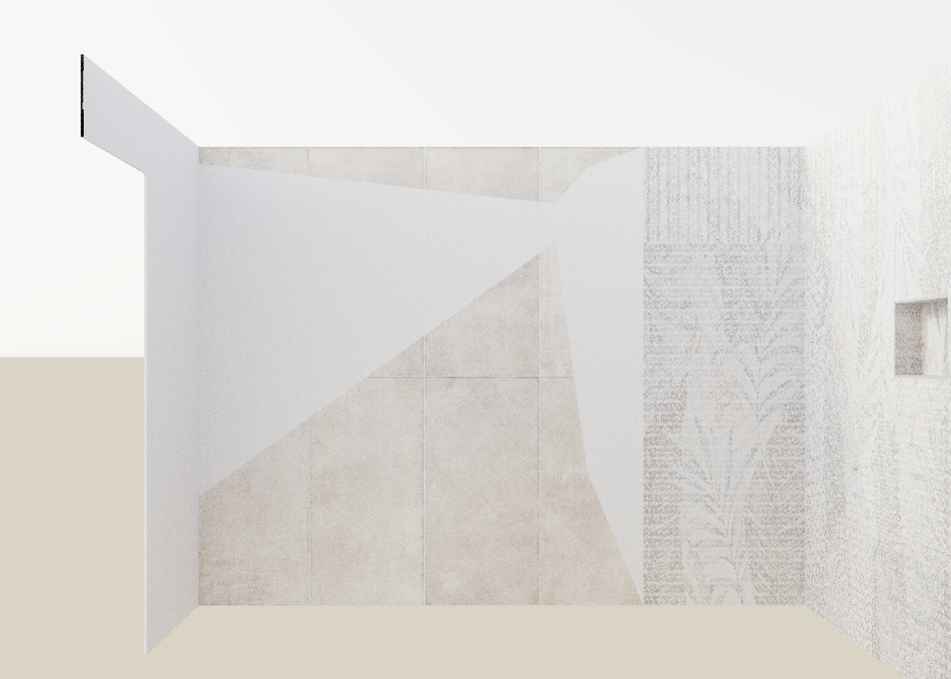

Sto provando a collegare il materiale ceramico alla parete della doccia, ma esce parzialmente bianco... :(
Ho realizzato in un unica estrusione tutto il gress per rivestire il bagno. Poi però, lanciando il render, le pareti del bagno sono apparse "tagliate" in obliquo, in bianco, e alcune erano proprio bianche come se non avessero alcun materiale collegato.
Quindi ho pensato di spezzettare l'estrusione in 4 porzioni, una per parete. Il tutto fatto in un file a parte; per essere più veloce. Quando lancio il render in questo file a parte la simulazione è apparsa corretta :lol:
Quindi ho copiato e incollato i rivestimenti in gress nel mio progetto: il materiale annesso alle pareti del bagno stavolta esce correttamente, il problema invece persiste con il materiale della parete più lunga della doccia. Ho pensato quindi di vedere cosa succede se cambio lo spessore: da 1,1cm a 0,1cm. Beh, si sposta tutta la paretina di gress di oltre 50cm (?)...; cambiando comunque di spessore correttamente. In questo caso il materiale appare renderizzato correttamente. :o
Ma nulla di fatto se la sposto anche di pochissimo, cioè se resta li vicina a dove dovrebbe essere.
Ho spento, riavviato, ho recuperato anche una copia da backup... ma nulla.
Qualcuno di voi ha mai riscontrato qualche cosa di simile? Si può risolvere? :-((
Sempre per verifica ho provato a copiare ed incollare ciò che riguarda il bagno in un nuovo file. E il problema non c'è...! :shock: Nel render il rivestimento appare tutto per bene.
Potrei fare anche così, ma in questo caso c'è un modo per copiare ed incollare tutte le impostazioni, comprese tutte le luci caricate nel Multi-pass di Corona e le loro gradazioni, nel nuovo file? Ci sono anche altre impostazioni da copiare? Oppure occorre ricopiarle una per una?
Grazie mille - come sempre - del tempo già dedicatomi! :)

Non si capisce molto, se un quadrilatero appare spezzato lungai la diagonale potresti avere problemi di geometria come facce complanari, normali invertite o altri tipi di geometria degenerata.

Allego lo screenshot (quando in effetti un'immagine vale più di 1000 parole... - e io ne ho usate... 1845 :shock: )
Ho già copiato tutto il lavoro in un nuovo file, per vedere se cambiava qualche cosa; invece no.
Ho risolto ( :shock: ?) suddividendo la modellazione in 4 parti: una per ogni parete.
Ma vorrei comunque cercar di capire cosa ho sbagliato...

Se alleghi il file originale dove si presentava il problema lo posso controllare

Allego file zip, senza materiali, perché più leggero. Però pur avendo eliminato tutto il superfluo, non riesco comunque a selezionare le pareti (a meno ché non prenda la modellazione muri, la porti in un nuovo file, faccio le modifiche del caso e la reimporto, ecc).
Grazie mille - come sempre - del tempo che mi dedicate :)

Non so dove sia il problema nella selezione, vedo che è un file recuperato dopo un crash e forse c'è qualche problema di setup.. comunque se importi i poligoni in un nuovo file funziona. Ti consiglio di copiare tutto il contenuto in una nuova scena e lavorare direttamente su quella.

Ho provato anch'io e non vedo problemi. Mi sono copiato la tua scena su un nuovo progetto e tutto fila liscio. Potrebbe essere come dice Sirio riguardo al crash.
Siccome non è una scena molto complessa, ti conviene fare copia-incolla.
