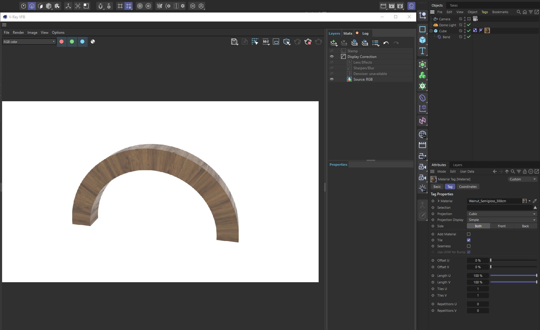

veramente su C4d 2024 e Vray 6.2.3 funziona il tag pin material

nysn wrote: ↑Wed Jul 17, 2024 11:00 am veramente su C4d 2024 e Vray 6.2.3 funziona il tag pin material
dai? funziona? cavolo mi farebbe un comodo in alcune situazioni mannaggia...corona mi sa che ancora non lo supporta....

Post by nysn »
si si, non ci speravo (mai usato, andavo sempre di uvmapping) ma è stata una piacevole scoperta
