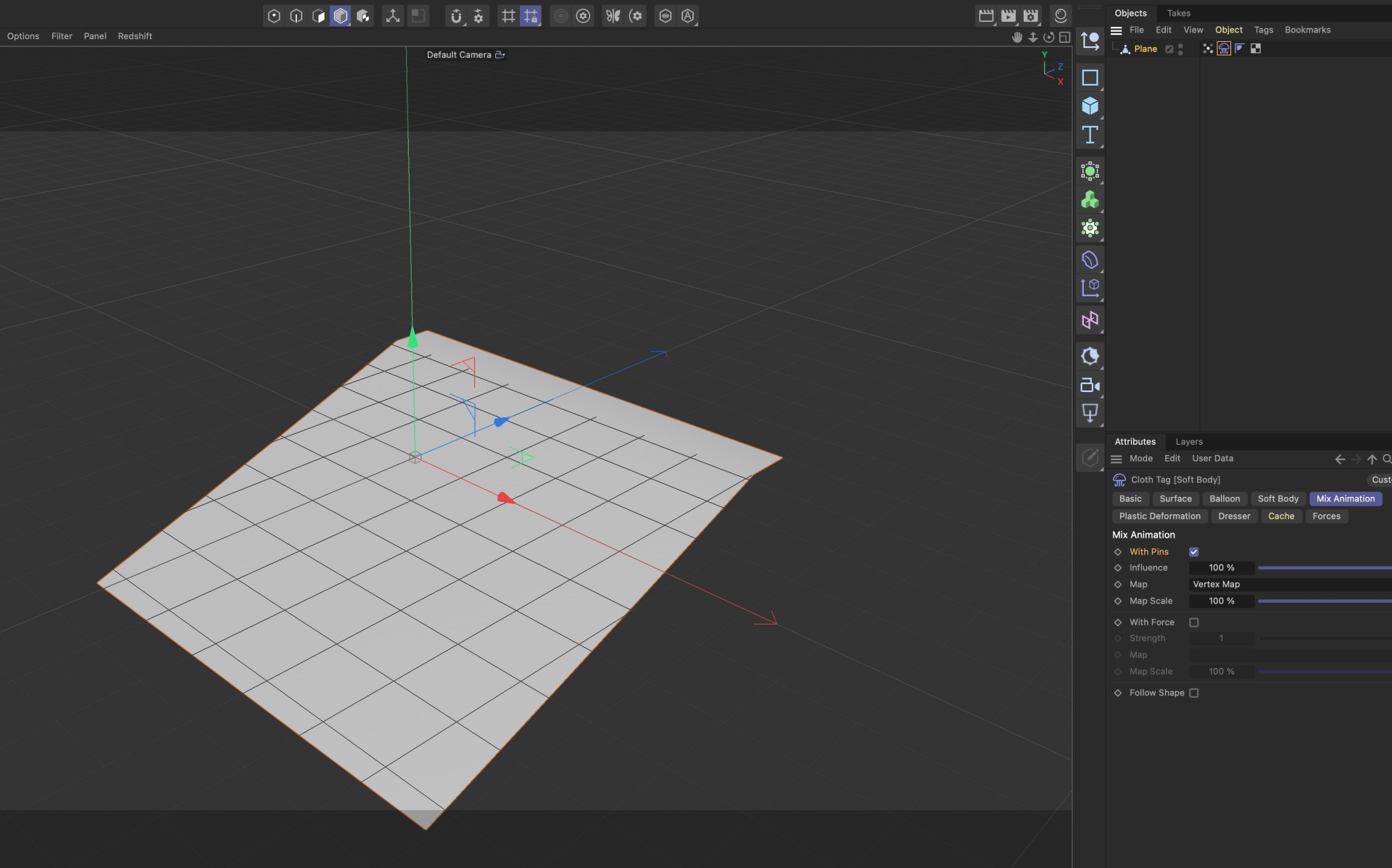

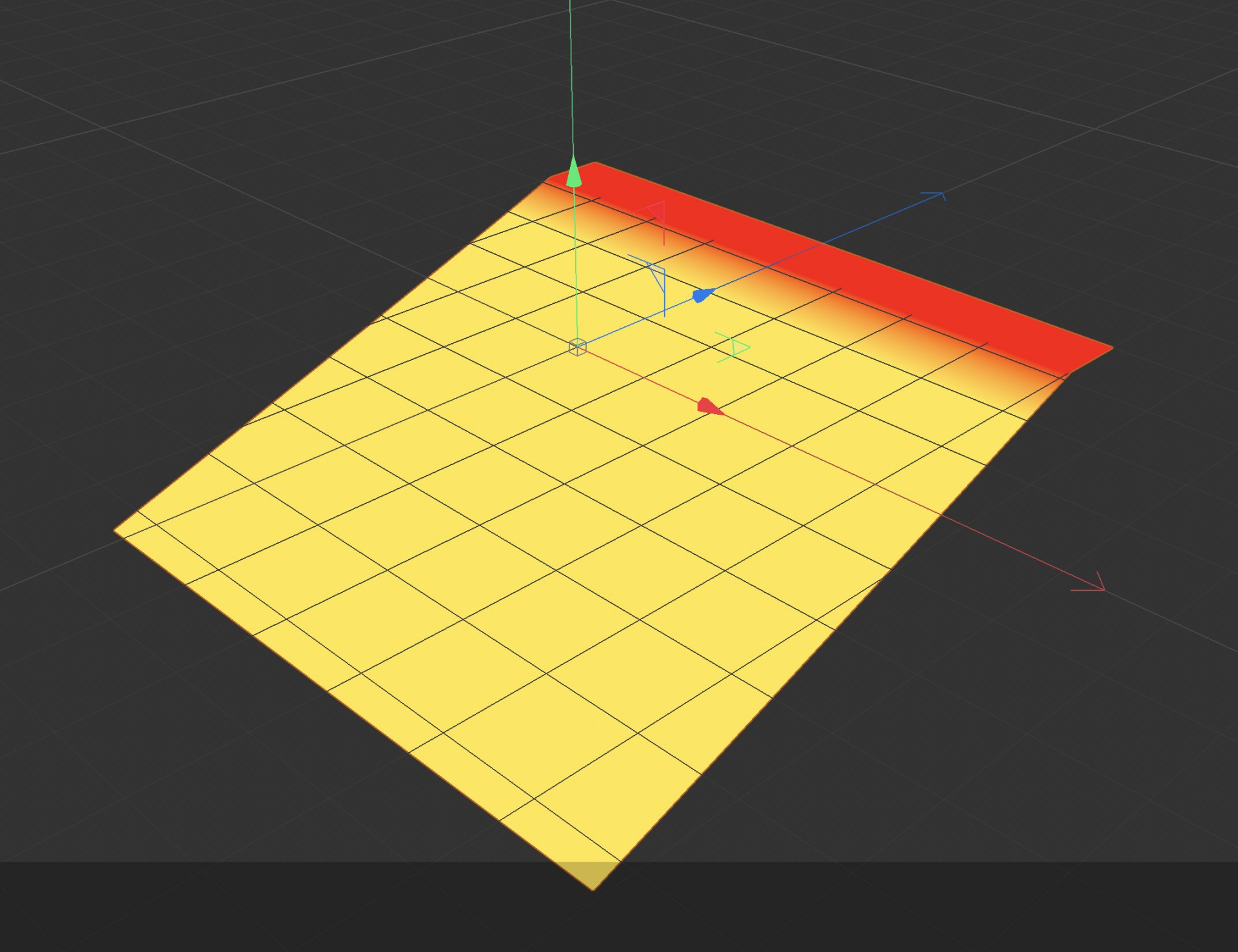

Molto semplice, devi usare la funzione nel tag del corpo morbido che si chiama WITH PINS nella sezione MIX ANIMATION, praticamente e' simile al TAG belt e ti permette di inserire una vertex map pitturata a dovere dove le zone rosse rimarranno ferme, le altre dondoleranno di conseguenza o si muoveranno in accordo con il TAG...una sorta di inclusione ed esclusione...:)

La vertex map è un sistema per far sì che un certa influenza sia limitata ad una zona poligonale. Ogni vertice pesa più o meno o viene colpito da questo effetto, in questo caso la dinamica del soft body.
È la stessa cosa che si fa nei personaggi per pesare l’influenza di un osso nel punto di giuntura e in base alla sfumatura rossa e gialla ti permette di ammorbidire l’effetto.
Le vertex sono un metodo abbastanza semplice ma vanno fatte con cautela. Sfumando di giallo la zona che vuoi venga dinamicizzata e rosse nelle zone dove non ci deve essere influenza.
