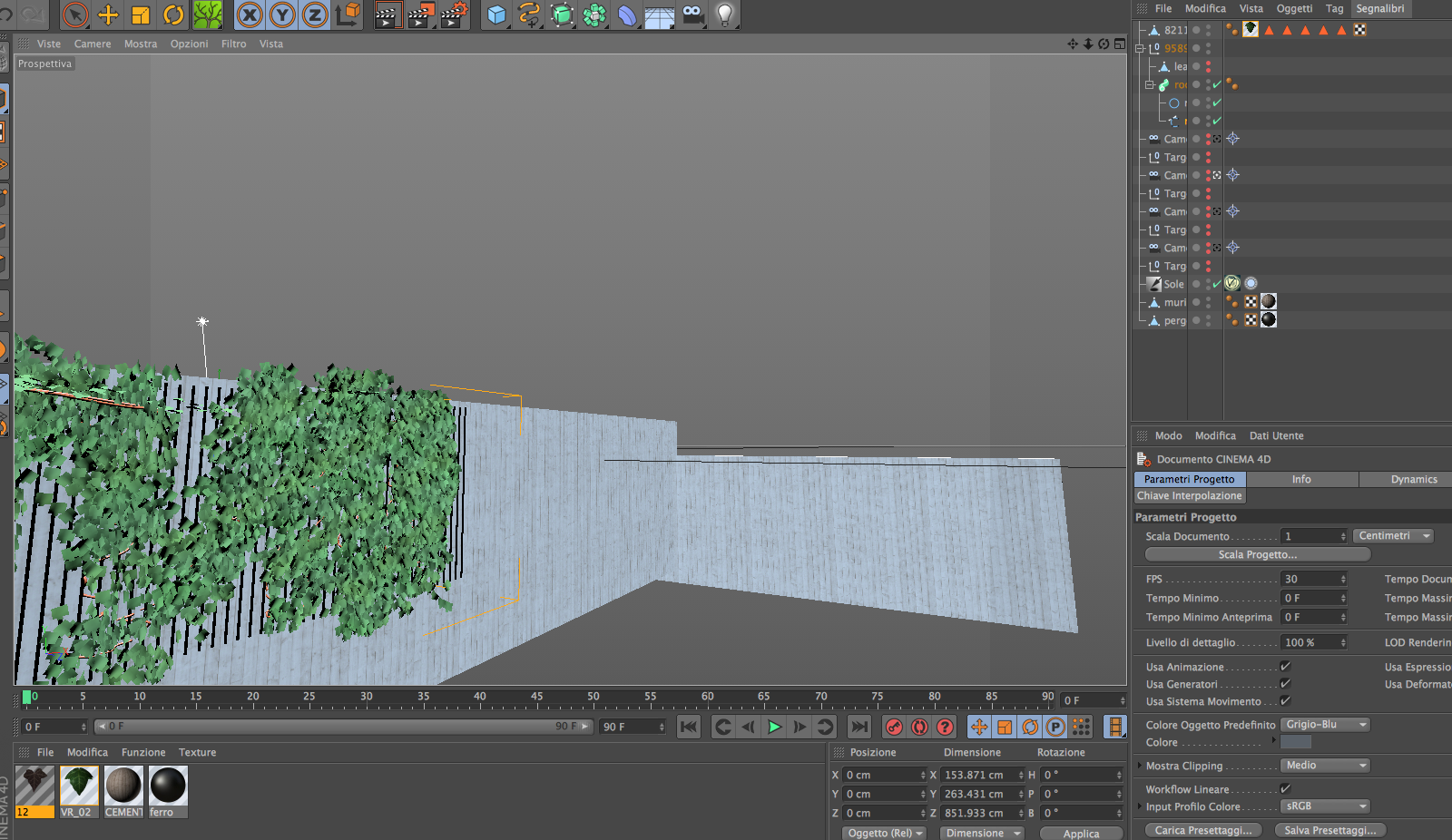

Salve, non utilizzo questo plug-in da tantissimo tempo. Ho provato a rileggere i miei post precedenti ma non ho avuto nessun risultato. Ho appena attivato la seconda licenza sul mio nuovo computer e al momento di fare una prova di render mi sono accorta che non riesco a scegliere le differenti tipologie di foglie. Quindi o mi renderizza tanti foglietti bianchi o niente di niente.
Ho provato naturalmente a leggere la guida ma non da risposta al mio quesito, o perlomeno non la trovo io.
Grazie tante in anticipo
Così si vede senza prima di renderizzare
Questa è una delle visualizzazioni in base a dove sposto io il materiale foglia che ho caricato io stessa come un materiale qualunque, non mi è dato dal plugin

dentro la cartella del plugin o dentro lo zip che hai scaricato (ora non ricordo bene) c'è una cartella materiali con un file cinema da inglobare nel tuo progetto.
Vedrai che appariranno un po di materiali foglia che abbiamo fatto noi.
I materiali sono per cinema ma se avessi bisogno li puoi facilmente utilizzare in vray o altri motori di rendering, dentro la cartella trovi le texture
Buon lavoro
