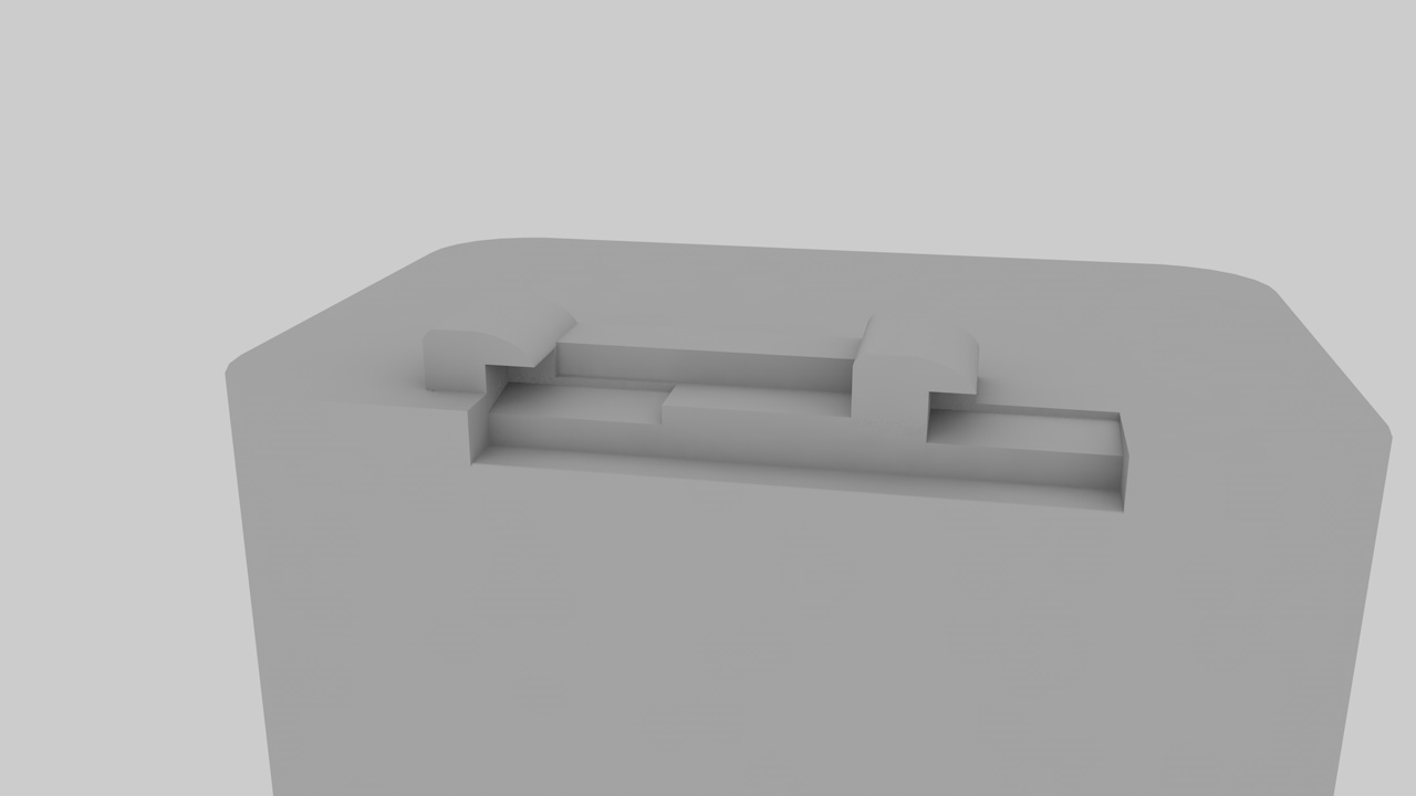

Questi erano i dettagli che dovevo realizzare... dovremmo esserci decimo più decimo meno, poi se c'è da aggiustare si aggiusta. Soltanto che la stampa a resina è lenta e complicata quindi volevo cercare di arrivare il più vicino possibile con pochi tentativi... Ciao a te e buon ferragosto!!!
Posts: 10608
Re: Modellare un oggetto con misure reali
beh mi sembra ok! ottimo...vedrai che con il cubo si gira il mondo come dico sempre io quando faccio i corsi :lol:
