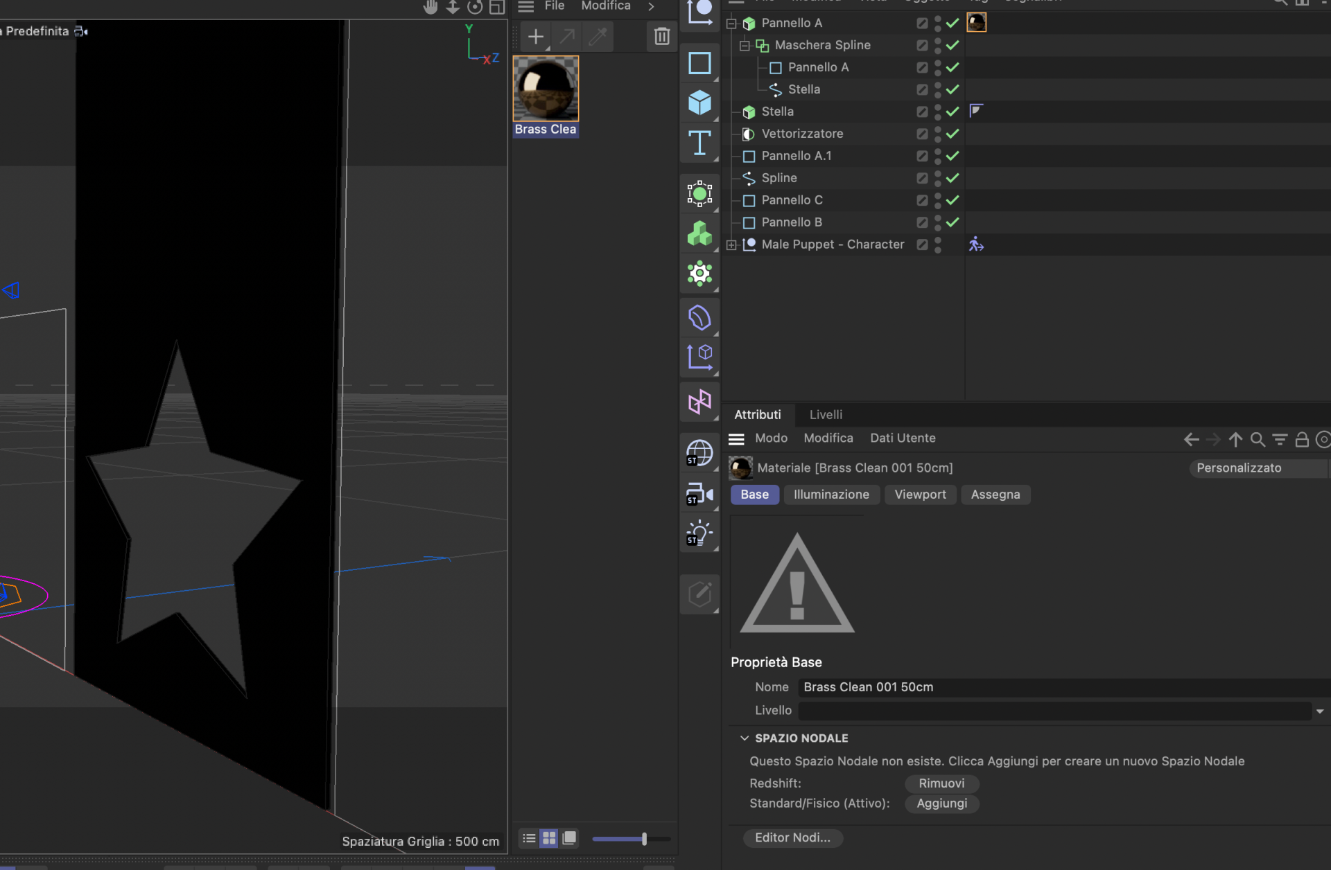

Ho piccole basi del programma ma non sto riuscendo a risolvere un problema.
Sto riscontrando difficoltà mentre carico qualsiasi tipo di materiale in qualsiasi elemento.
Praticamente sembra che il file del materiale non esista e non viene neanche visualizzato nel render.
Ho allegato una schermata.
Qualcuno mi può aiutare per favore?
Grazie in anticipo.

Come faccio a scegliere il giusto motore di rendering?
Il materiale è stato preso da elenco materiali in Asse Browser

Purtroppo maxon ha fatto un gran casino con RS integrato dentro, quindi potrebbe essere anche in base alla versione che usi, cioe' potresti non averlo installato ma stai tentando di usare un materiale che non puoi elaborare se non usi RS.
