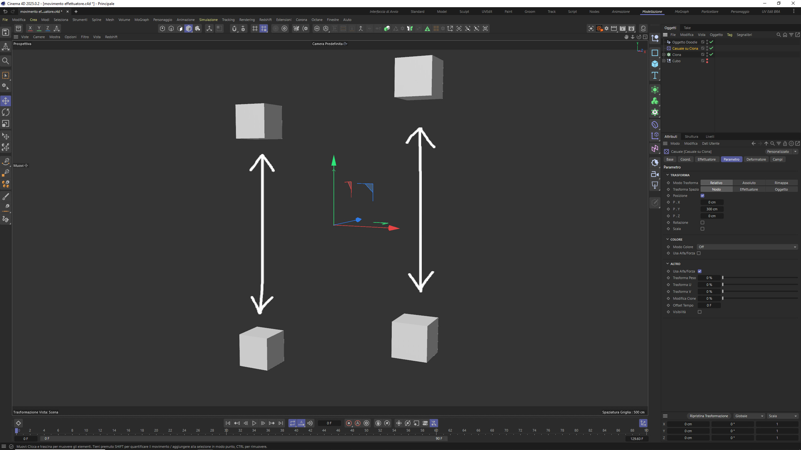

altra questione, supponendo di avere centinaia di oggetti, riduco la questione a 4 cubi..
se utilizzo un effettuatore casuale come nell'esempio dell'immagine qui sotto, se agisco per esempio sui parametri sull'asse Y a -320 (con l'effettuatore Max a 100% e Min a -100%), i cubi vengono spostati correttamente verso il basso, quindi lo stesso verrà fatto rispetto ai parametri che andrò ad inserire negli assi X e Z, in pratica si otterrà uno spostamento vero le direzioni indicate
se utilizzo lo stesso effettuatore su un cubo inserito in un Clona lo spostamento che otterrò con lo stesso effettuatore casuale sarà diverso, spingerà i cubi in direzione opposta nell'asse Y (i due cubi sopra verso l'alto e i due sotto verso il basso), ma in modo non lineare nell'esempio pur avendo tutti lo stesso valore il cubo in alto a dx è andato più in alto rispetto a quello in alto a sx e viceversa quelli sotto.
esiste un sistema o una formula che permetta di far fare la stessa cosa agli oggetti ma senza utilizzare il Clona, poiché ho già diverse centinaia di oggetti posizionati in un ambiente?

Ignoro il perche messo in modalità' oggetto l'effettuatore non faccia il suo dovere, ma ormai alle stranezze ci siamo abituati. Vai nell'effettuatore alla voce come ti indico e cosi' iniziera' a fare il suo dovere...
Bohhhhh
